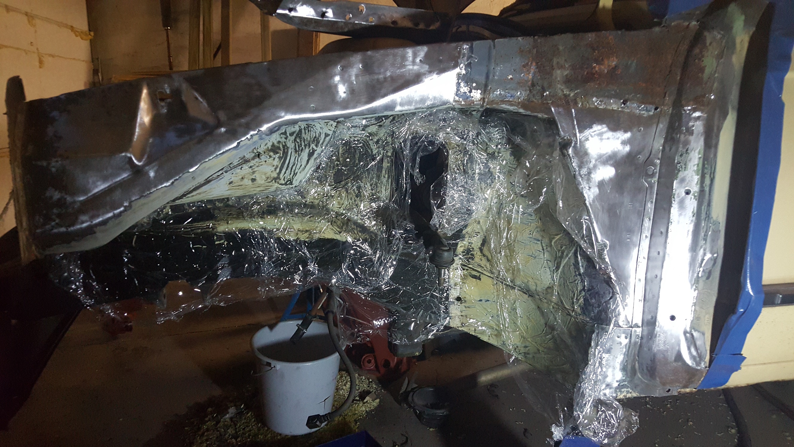

Zurück zum Staub... Davon gibt es hier gerade reichlich, mehr sogar als mir lieb ist, aber sei's drum.... Wer A sagt muss halt durch bis Z
Fangen wir mal bei A an....to do Liste erstellen.
1. Durchsicht der Technik
2. Die aufkommenden Eisenoxidnester bekämpfen
3. Neue HU/AU
und fertig.
denkste Puppe...... Pläne sind dafür da sie ständig zu ändern.
#148 Danke... wird schon werden.

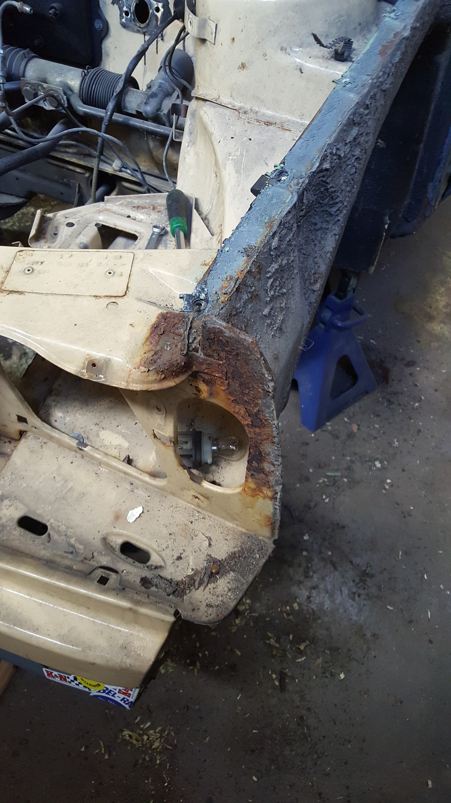

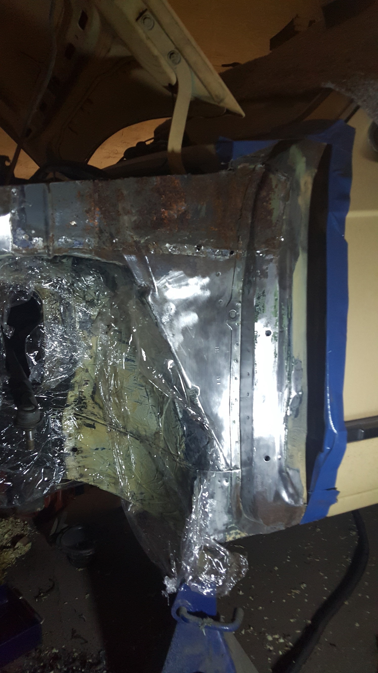

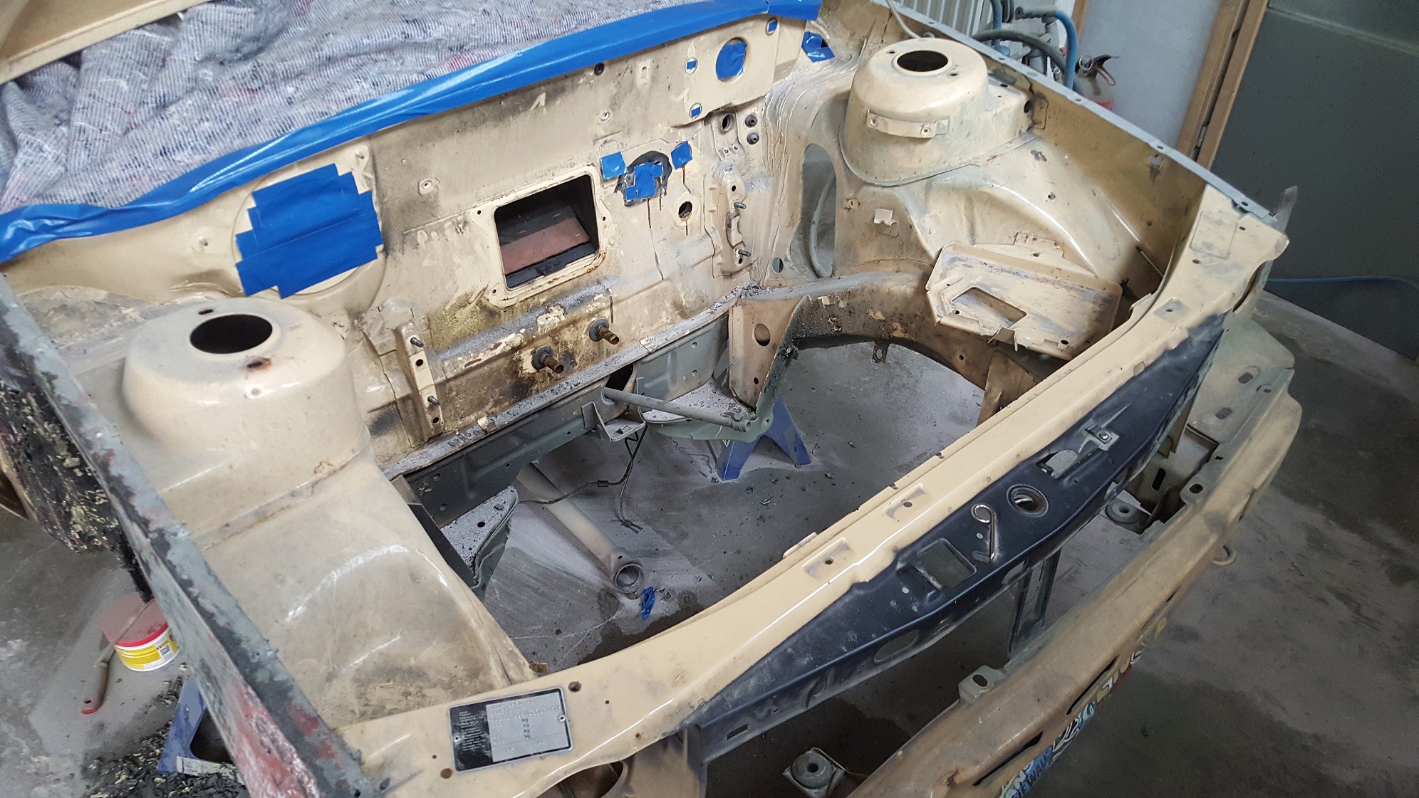

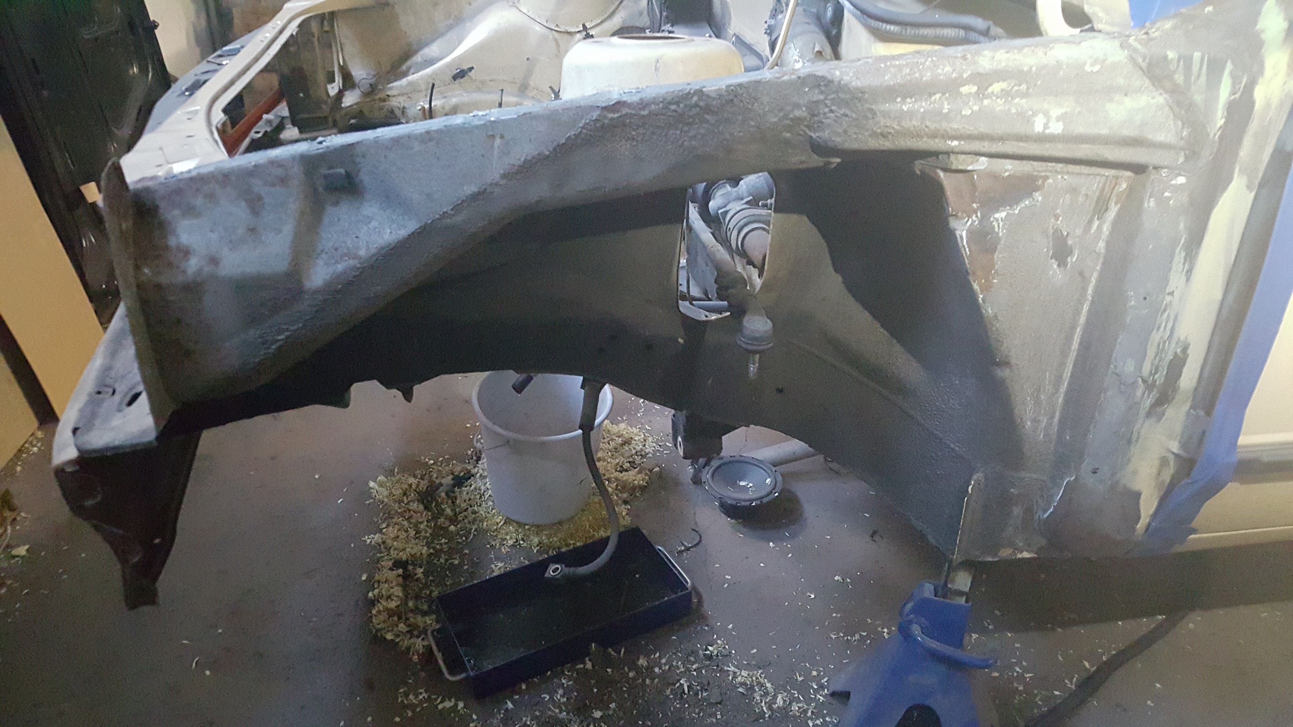

Wie oben zu sehen... wurde erst einmal alles demontiert was im Weg ist.Der Rostbefall im Bereich der A-Säulen Ecken war bekannt und auch von außen, dank der blühenden Kotflügel, auch klar erkennbar. Aber so schlimm wie befürchtet ist es dann gar nicht geworden. Ursprünglich wollte ich im Bereich der Radhäuser nur das nötigte machen, also so viel wie es eben geht vom original Material erhalten, aber.... Stellenweise war der Unterbodenschutz brüchig und unterwandert, jetzt wird es dann eben doch komplett gemacht
