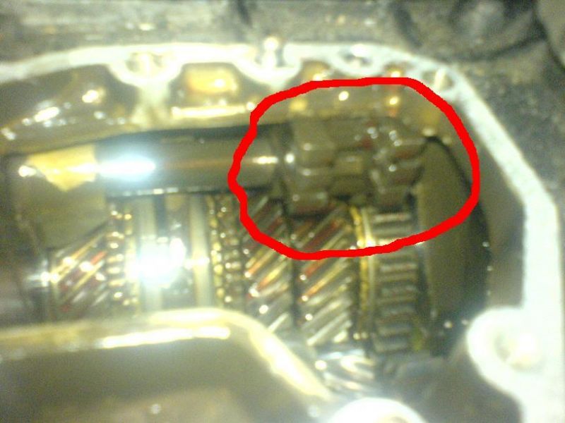

    habe bei meinem Kadett das F20 Getriebe geschrottet. Bei 235 km/h (laut Navi) hat sich das Zahnrad des 5. Gangs von der Welle durch den Getriebedeckel gefräst und ist mit Kugellager und allem anderen davon geflogen. Kommt sowas öfter vor ? Ich vermute, daß ich falsches Getriebeöl eingefüllt hatte. Meine Teilehändler leistet sich in der letzten Zeit desöfteren solche Ausrutscher.
