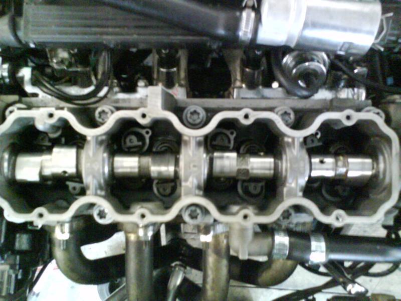

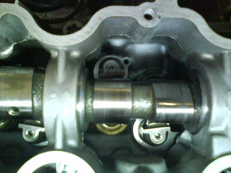

Solltest du die wirklich vergessen haben hast du jetzt 2 Optionen, einmal die günstige und einmal die aufwendige.
Günstige: Nockenwelle rausziehen mit Opel Spezialwerkzeug, Druckstücke einsetzen, Kurbelwelle mit neuem Kurbelwellensimmerring rein und Motor starten.
Bei der aufwendigen Methode musst du das Nockenwellengehäuse runter nehmen und den Kopf wieder ab machen, dann siehst du auch schon ob du dir Ventile krumm gehauen hast, ist das nicht der Fall machst du ne neue Kopfdichtung drauf, neue Kopfschrauben rein und alles wieder zusammen basteln, diesmal aber mit den Druckstücken und dann sollte das ganze auch Kompression haben.
