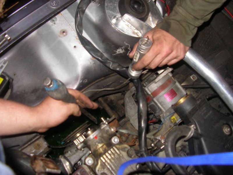

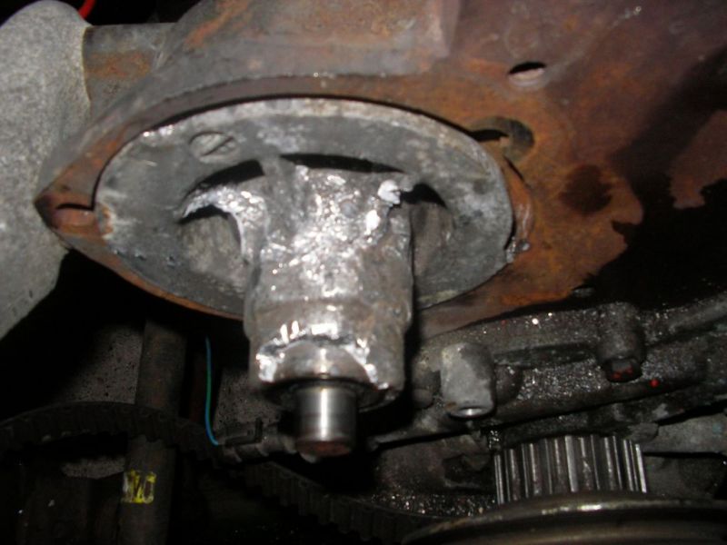

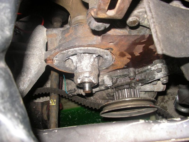

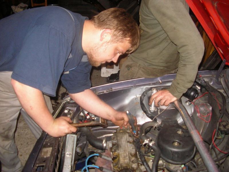

#19 moin jungs ihr wart mir eine riesenhilfe habs heut endlich hinbekommen mit nem 41er maulschlüssel und ca 10-15 hammerschlägen also selbst ich als angehender metallbauer muss sagen das sie doch sehr stark angefressen is teilweise hat sich der rost 3-4 mm tief rein gefressen vorhin alles sauber gemacht morgen gehts an den wieder zusammenbau hier noch ein paar impressionen. mfg jan
