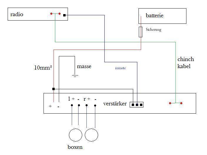

    An die Endstufe solltest du nur den Bass hängen, da sie Mono, und nich Stereo ausgibt .
    Achte darauf das du anständige Kabel verlegst, gibt auch so fertige anschluss sets .
    Mit dem Powercab haben die anderen schon recht, das wäre jetzt quatsch, steck das Geld lieber in gute Kabel .
    Dein Subwoofer is auch so nen Standart ebay Schrott, sorry, aber is so .
    Für das Geld was die neu kosten, gibts gute gebrauchte ;)
    Hier im Forum kannste ja ma rumfragen .
    Ich selber fahre normal nur eine Endstufe, auch Mono, und nur für den Bass .
    Dazu hab ich mir eine gute Batterie gekauft .
    Die Normalen Lautsprecher (Hifonics)in den normalen Öffnungen laufen nur über das Radio .
    Kondensator hat ich mal, aber alles fubbes .
    Hier mal der erweiterte Anschlussplan :
    THX SB45 für die vorlage :D

    Pioneer hat z.b nen sehr kleinen guten Bandpass, weis gerade nicht wie der heisst, aber Killingfrezzi wirds bestimmt gleich mal sagen, der hat so einen .
    Hifonics haben gute, ground zero auch .
    Schau mal ob es ACR bei dir inder nähe gibt, die haben offt gute angebote, und können super beraten .
