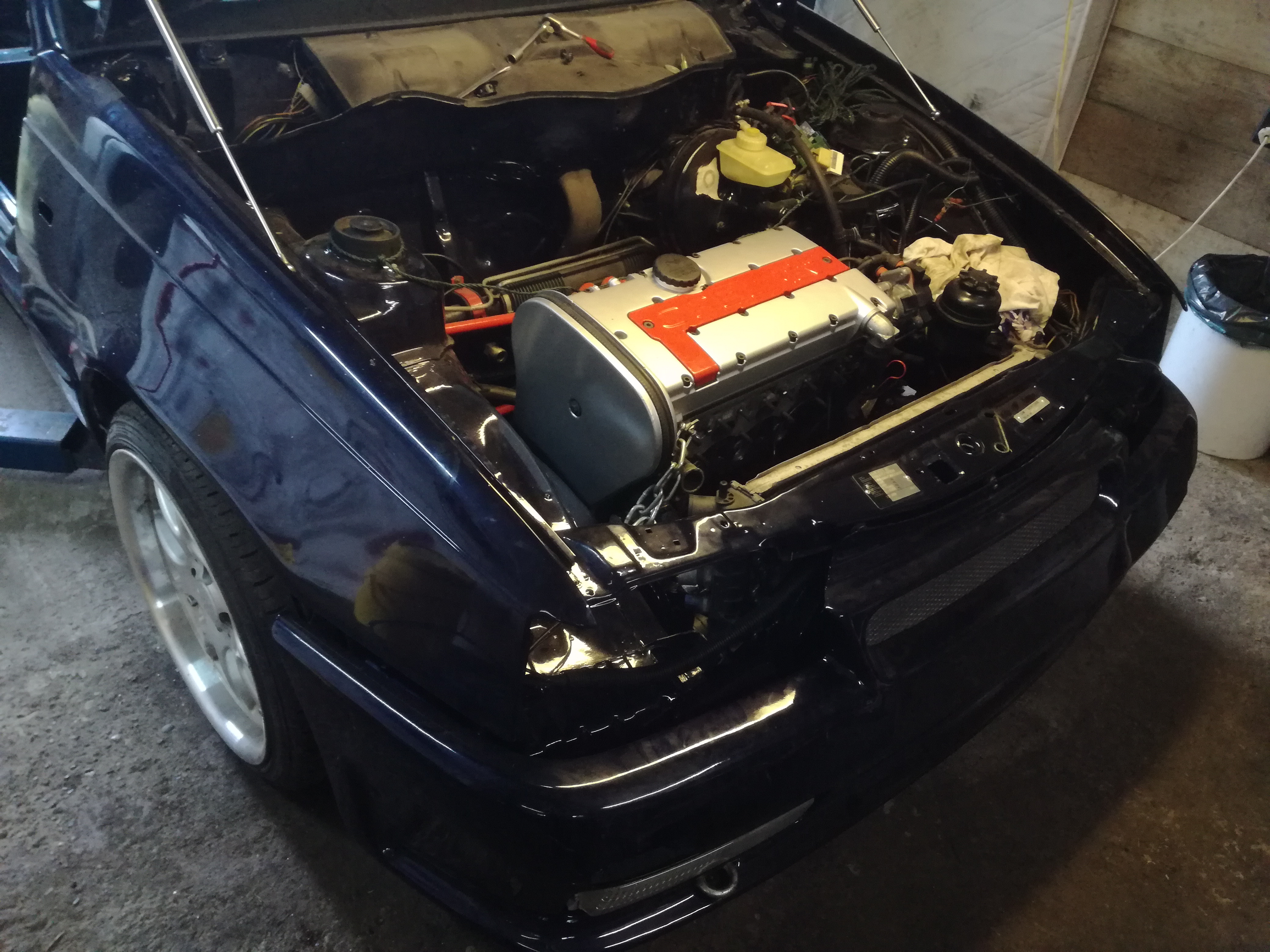

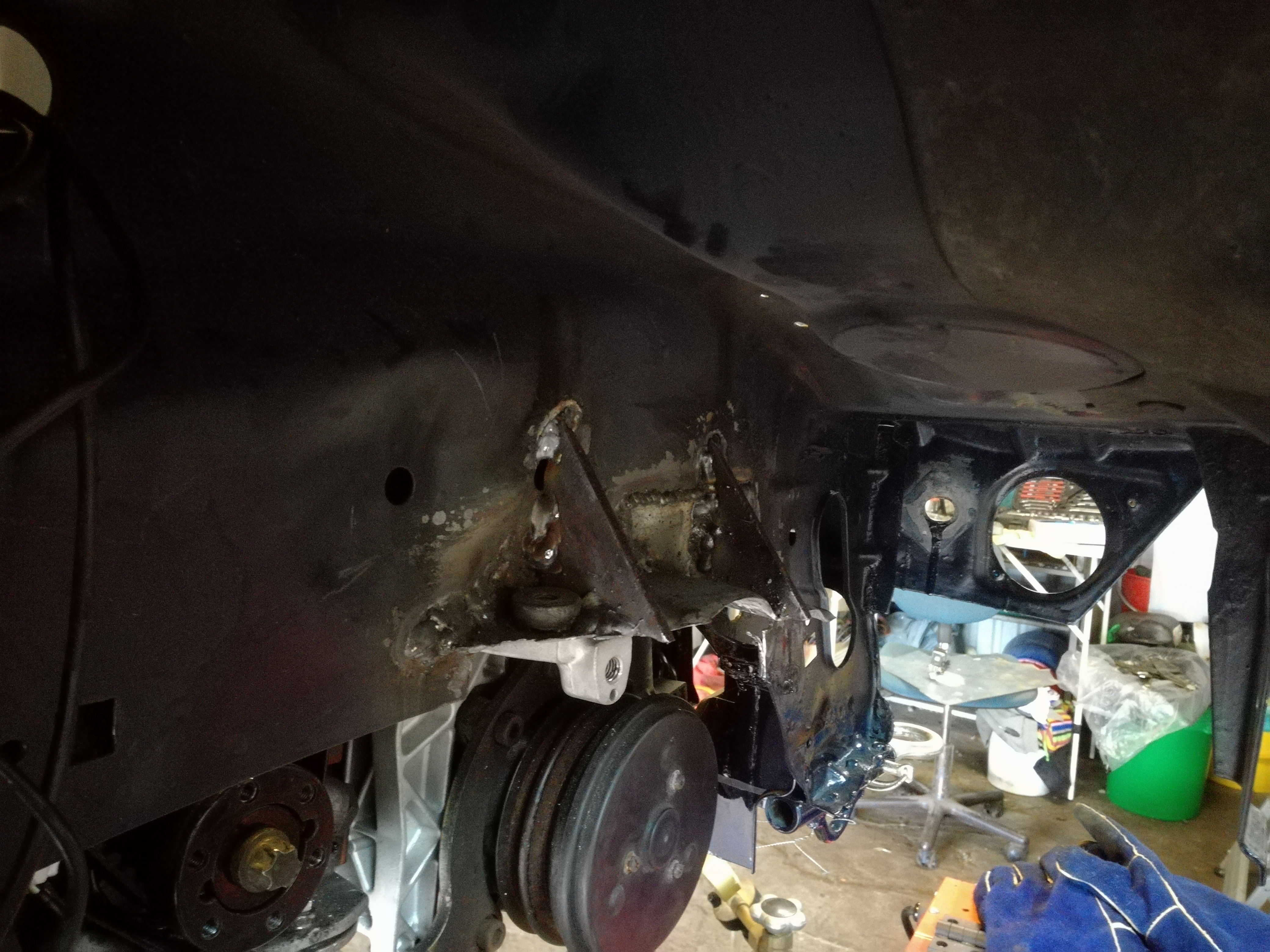

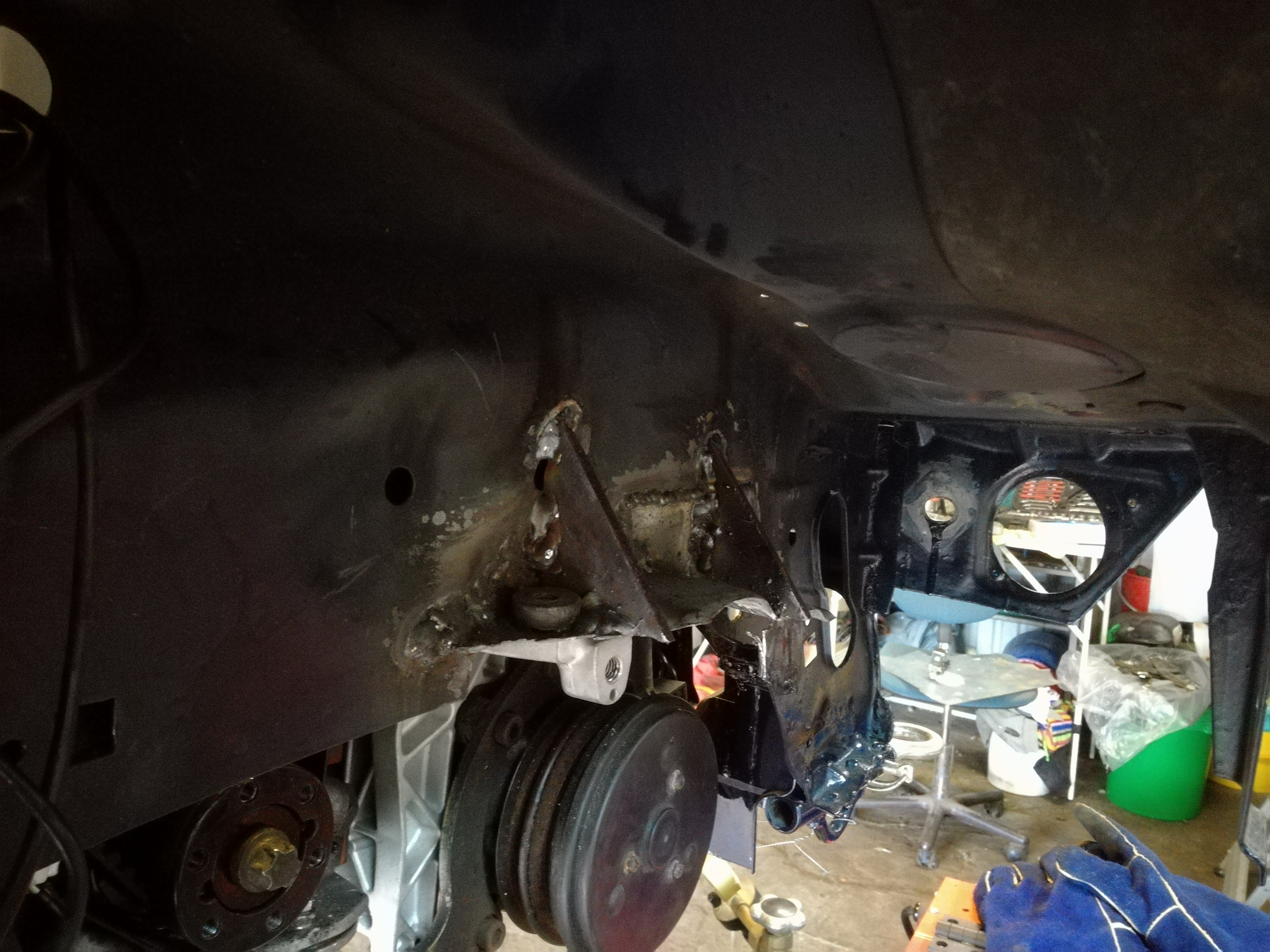

    Das soll zunächst keine Kritik sein, nur wieso hast du nicht die originale Aufnahme und Halter benutzt?
    Ist das ne Klima und daher nicht anders lösbar gewesen?
    Kraft kommt von Kraftstoff! :bier:
  • #66
    Es gibt für den Kadett keinen passenden Halter, mit dem man den Klimakompressor am C20XE verbauen könnte. Gibt da nur für die kleinen Motoren eine Lösung, da dort die Servopumpe hinterm Zahnriemen sitzt und dem Klimakompressor nicht im Weg ist.

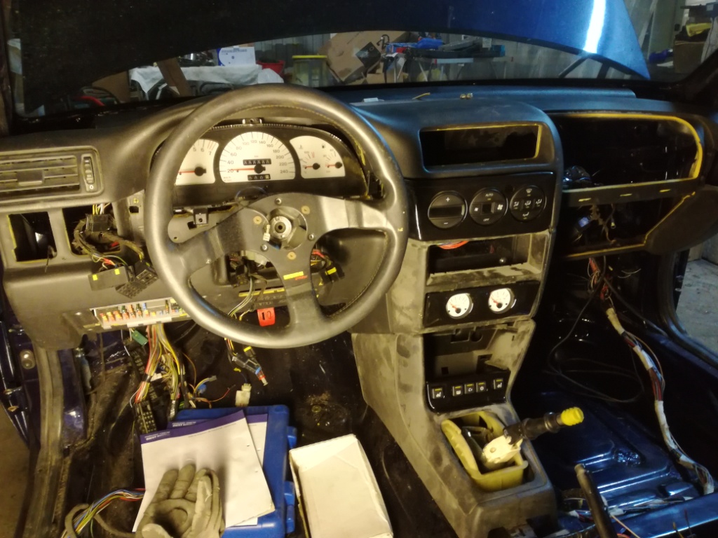

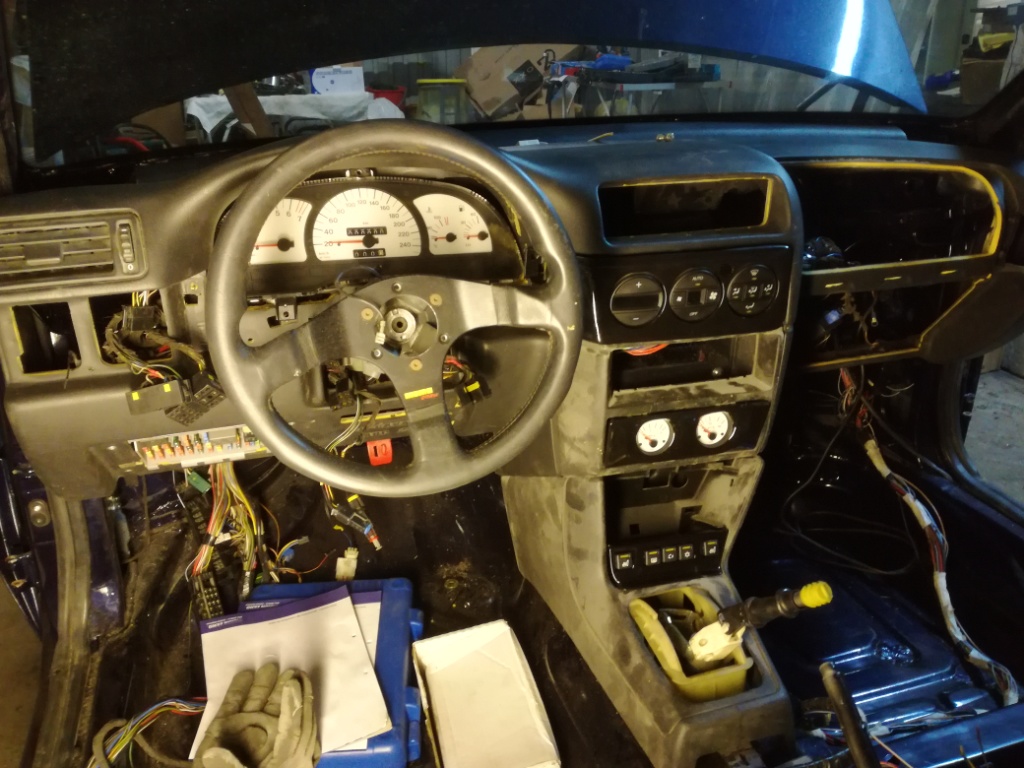

  • #68
    Da Monsi das Vectra Armaturenbrett verbaut hat, macht auch die Klimaanlage Sinn. ;)
