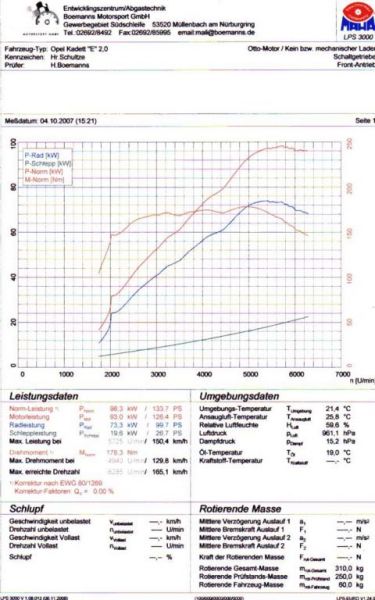

    hier mal ein link zu nem beitrag von mir.
    Risse Nockenwelle C20NE
    kann nur bestätigen, dass die irmscher im vergleich zur lexmaul besser abgeschnitten hat, gerade in verbindung mit ner scharfen nocke von risse/schrick!
    ^^ mfg

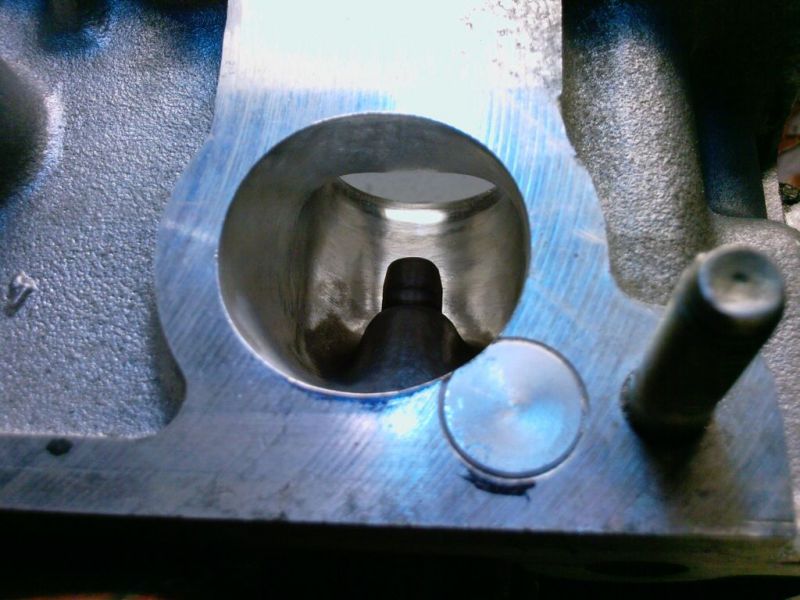

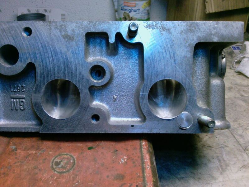

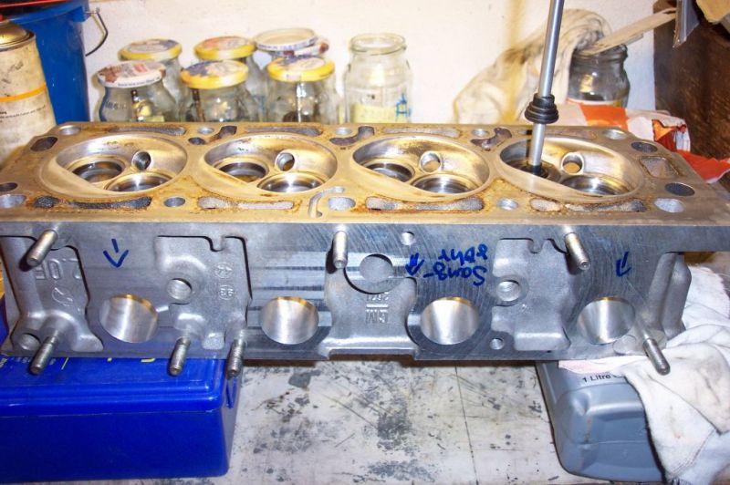

    Hallo zusammen,
    ...so nun hab ich es am Wochenende geschaft meine Irmscher Ansaugbrücke an meinem NE zu stecken, Habe gut 2 Stunden gebraucht, die sich aber gelohnt haben! Der NE fühlt sich spürbar wohler mit der Irmscher Brücke, nimmt spontaner das Gas an und Drehmoment ist von unten bis oben satt vorhanden! :)
    Was es an Leistung bringt kann ich nicht sagen aber es ist auf jeden Fall Spürbar! ;)
    Ich kann jedem empfehlen diese Brücke am C20NE zu verbauen. Dabei hab ich noch nicht einmal die Einlasskanäle angepasst. Dies habe ich bei meinen gemachten Zylinderkopf der noch in der Garage auf seinen einsatz wartet gemacht. Ich denke das allein bringt noch mal etwas, aber alles zu seiner Zeit...
    Vorher: :rolleyes:
    Mittendrin: :rollin:
    Nachher: :D
    Vergleich orig / Irmscher:
    Grüße
    der Kaisi :)
    "weißer Blitz" :)
