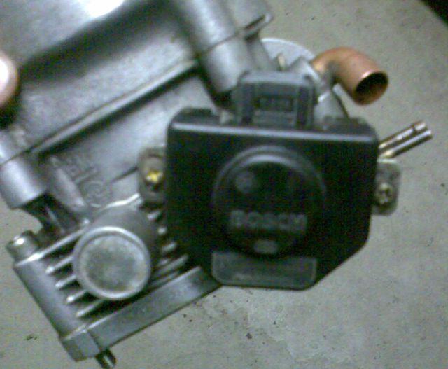

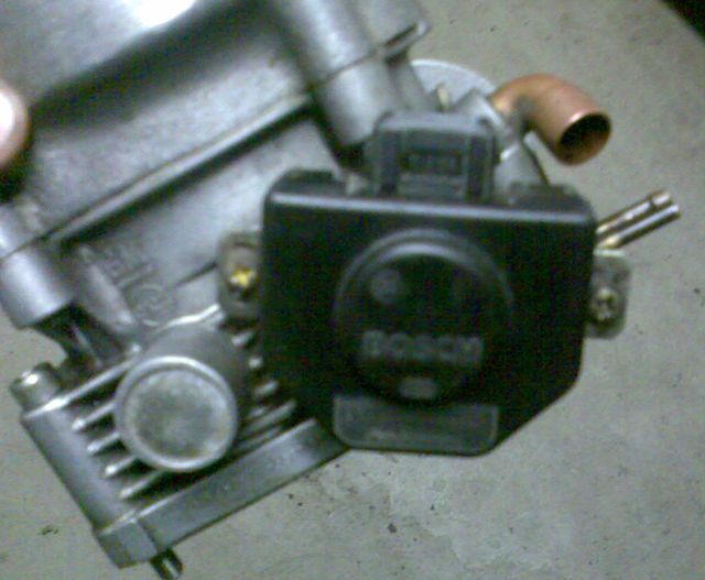

    Der Schalter an der Drosselklappe sieht soweit ganz gut aus, auch von innen, werd ihn morgen mal durchmessen, hatte ich mit den schwarzen Fingen vorhin keine Lust mehr.
    Gibs da eigentlich iwas zu beachten? Kann ich mir eigentlich nicht vorstellen.
    Was aber wichtig zu wissen wäre ist wie er wieder montiert wird, er hat ja rechts und links Langlöcher.

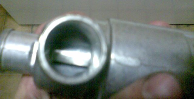

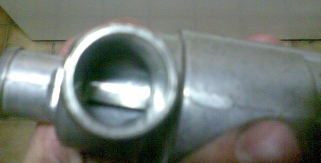

    Und was ist mit dem LLR? Ist es normal das die Klappe noch einen kleinen Spalt auf steht...nicht das sie nicht ganz zu geht, im gegenteil, sie geht soweit zu das sie 'hinten' schon wieder auf ist.
    Wie kann man den Testen, einfach 12v drauf, entweder geht oder geht nicht?
    Sieht sonst aber alles noch ganz ordentlich aus.
