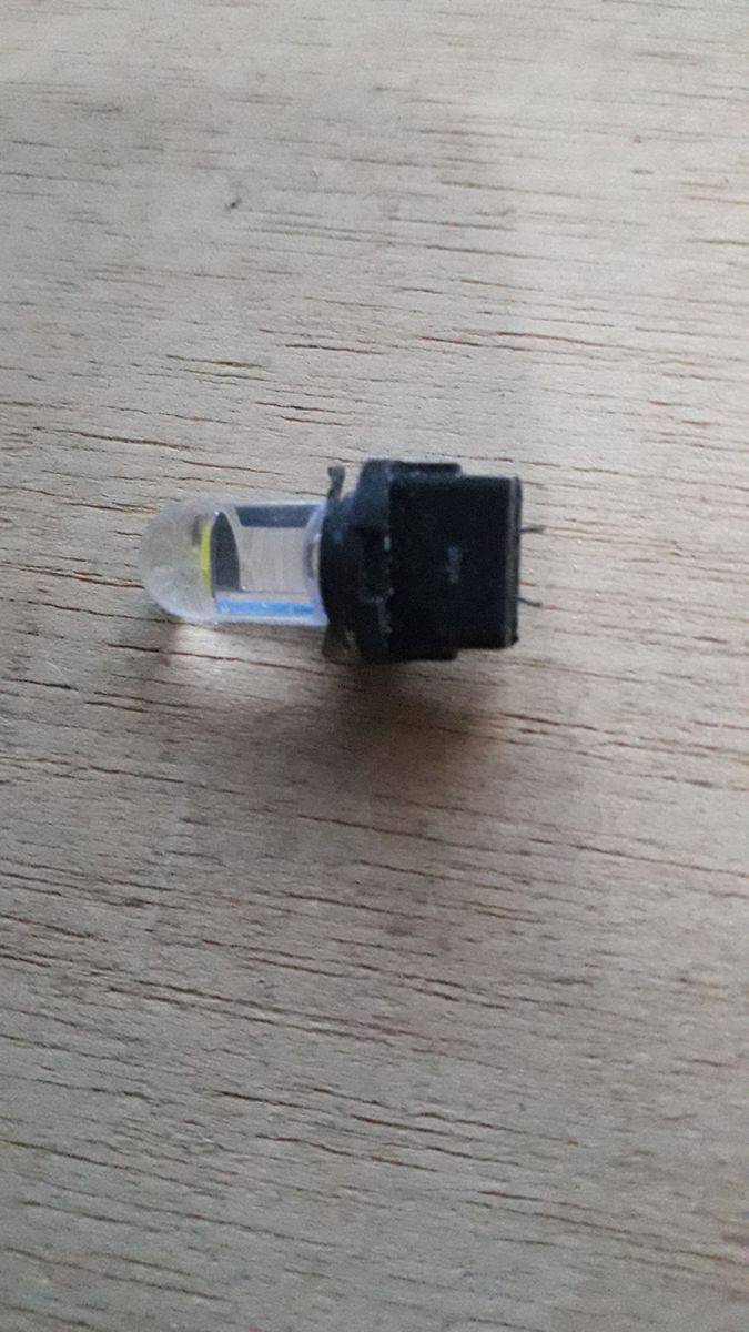

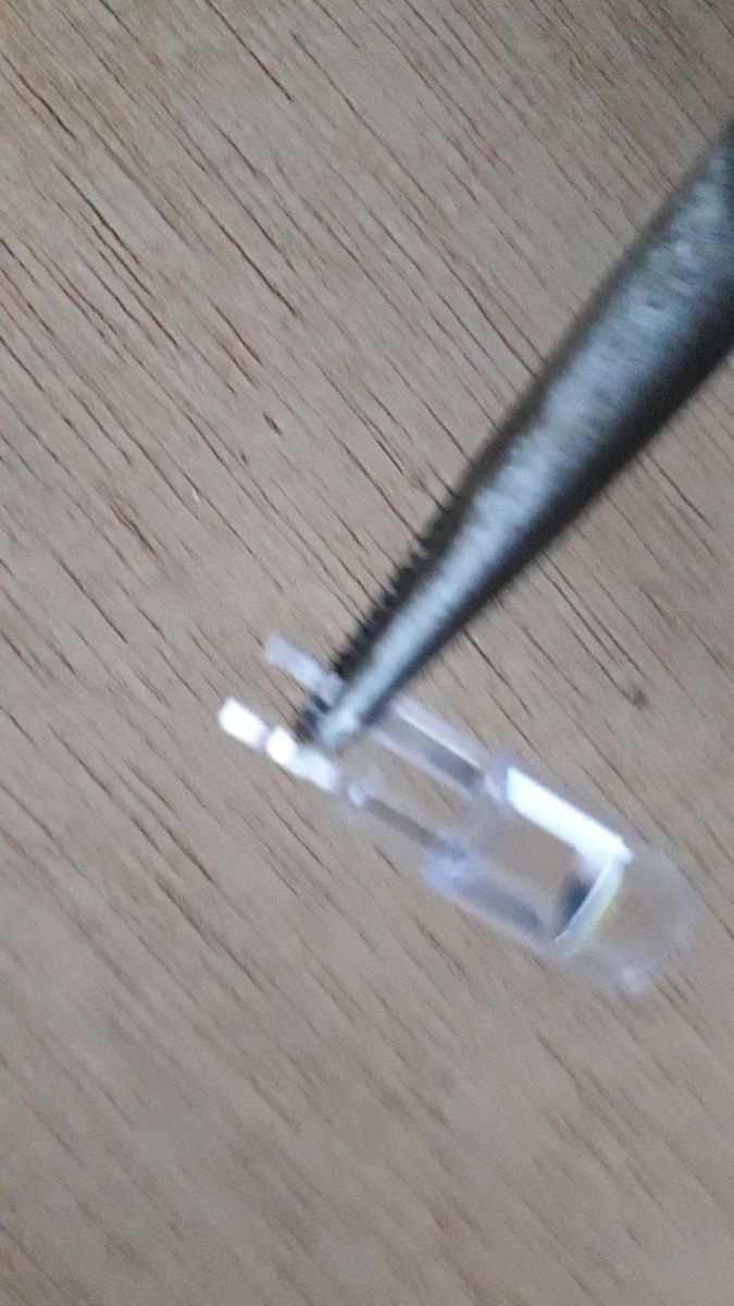

Aber ich hab mir jetzt letzte woche weisse Led´s eingelötet,insgesamt 6 Stück in 120000er!
Ich war positive überrascht!Von der Helligkeit her super,bei Tag super gut hell!
Ich stell gerne nachher ein Foto ein!

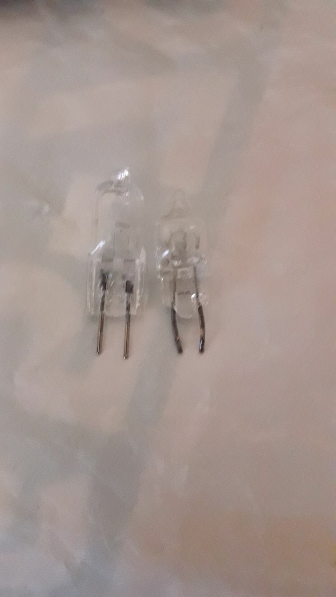

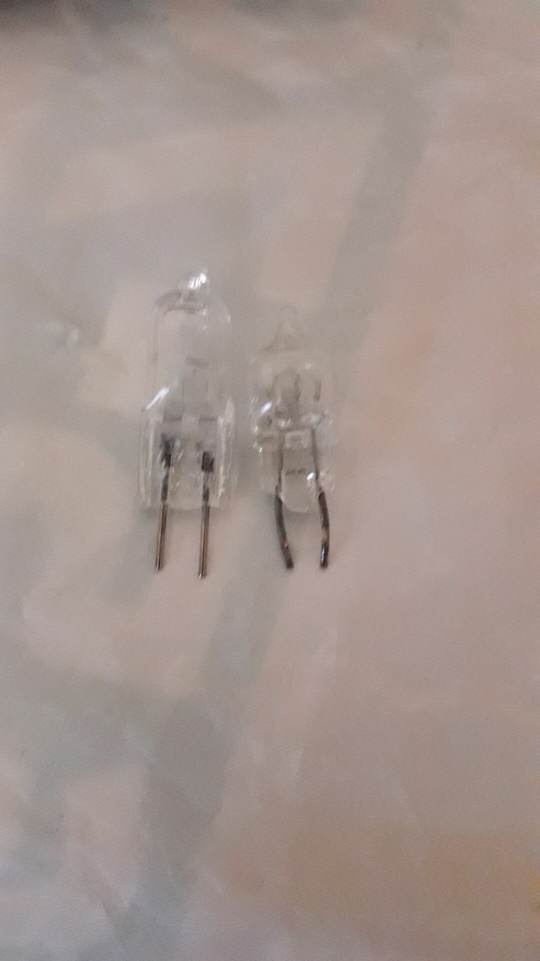

#10 Hy
Um Gottes willen nein,keine 10watt!Das hab ich vor 10 Jahren auch mal versucht und entweder ist die Streucheibe verschnörckelt oder die Leiterbahnen waren weg geschmort!Werden viel zu Heiss!

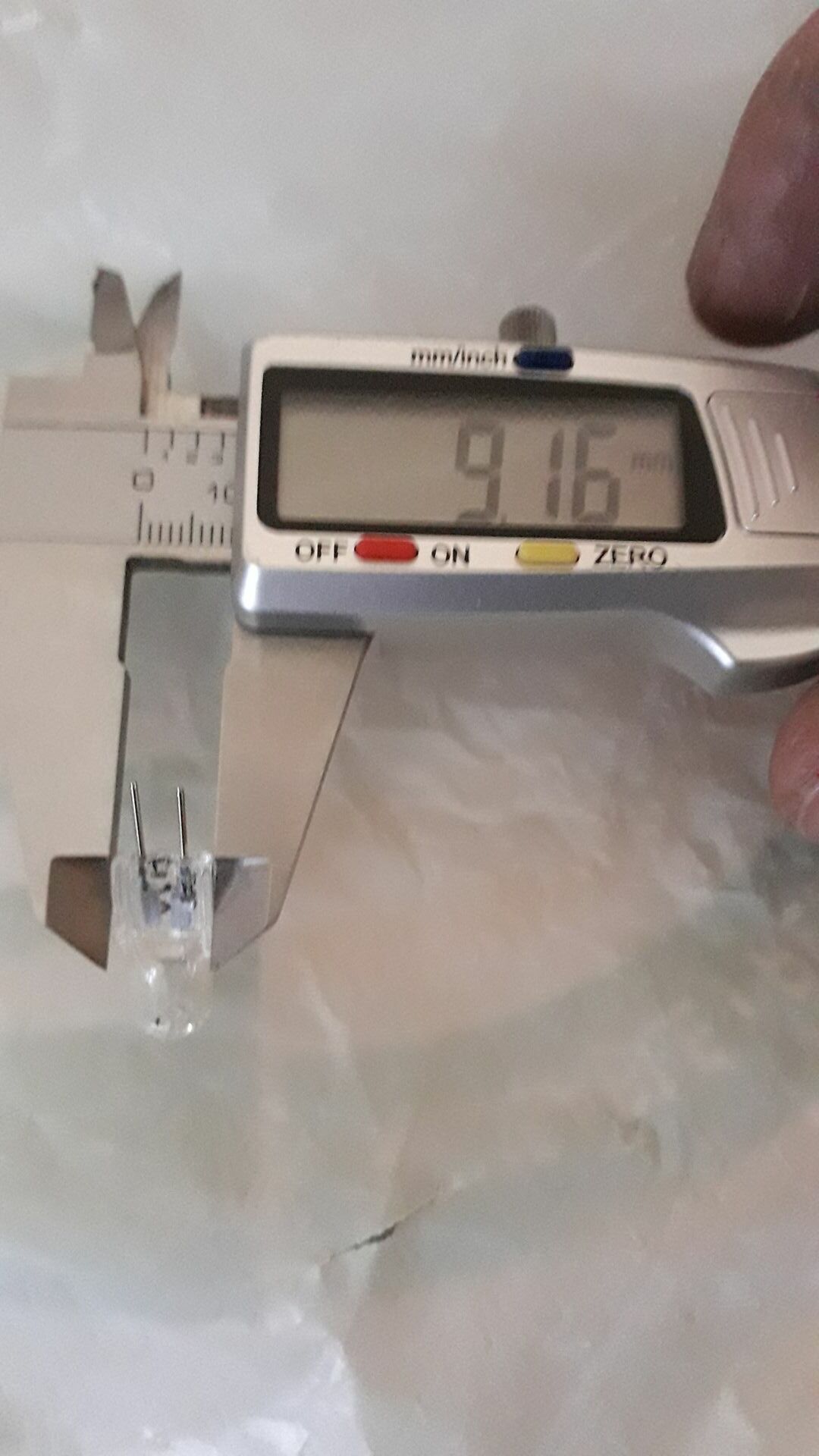

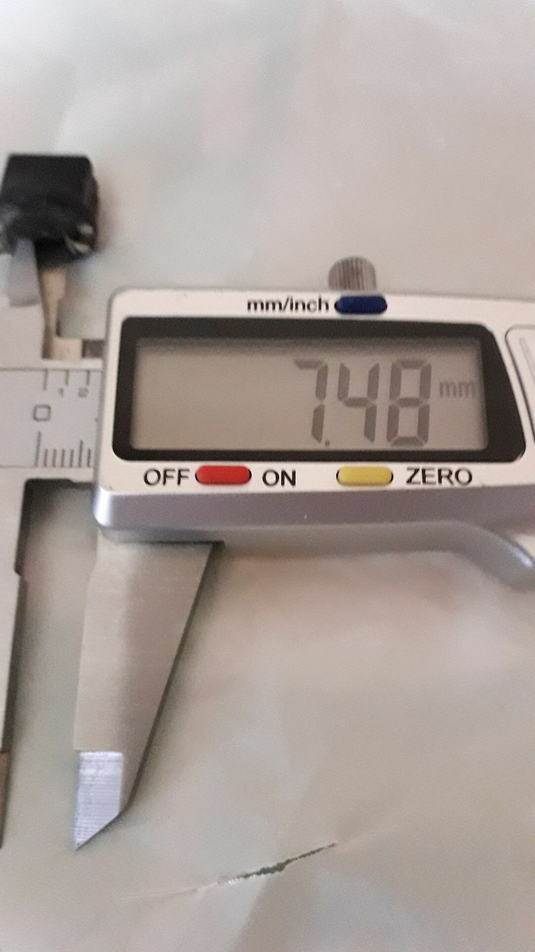

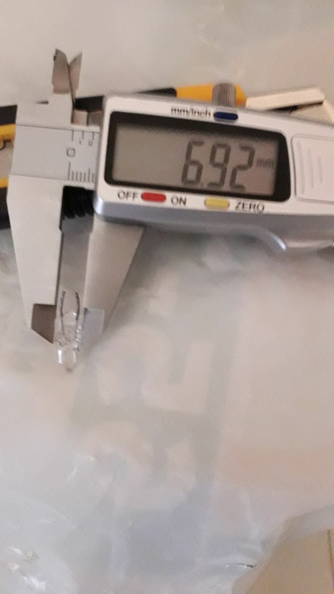

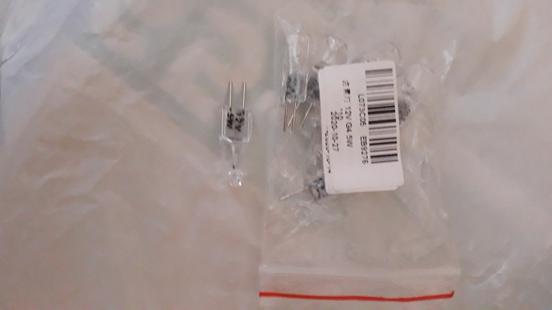

Hier mal Bilder von meinem,leider keine vernünftige Diggicam,weil ist in wirklichkeit viel Heller!
Gruß Dirk -
