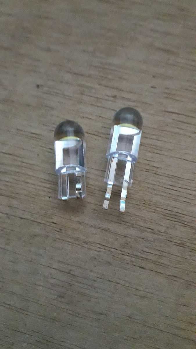

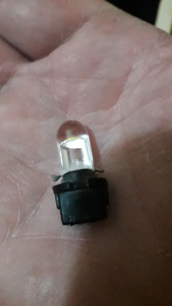

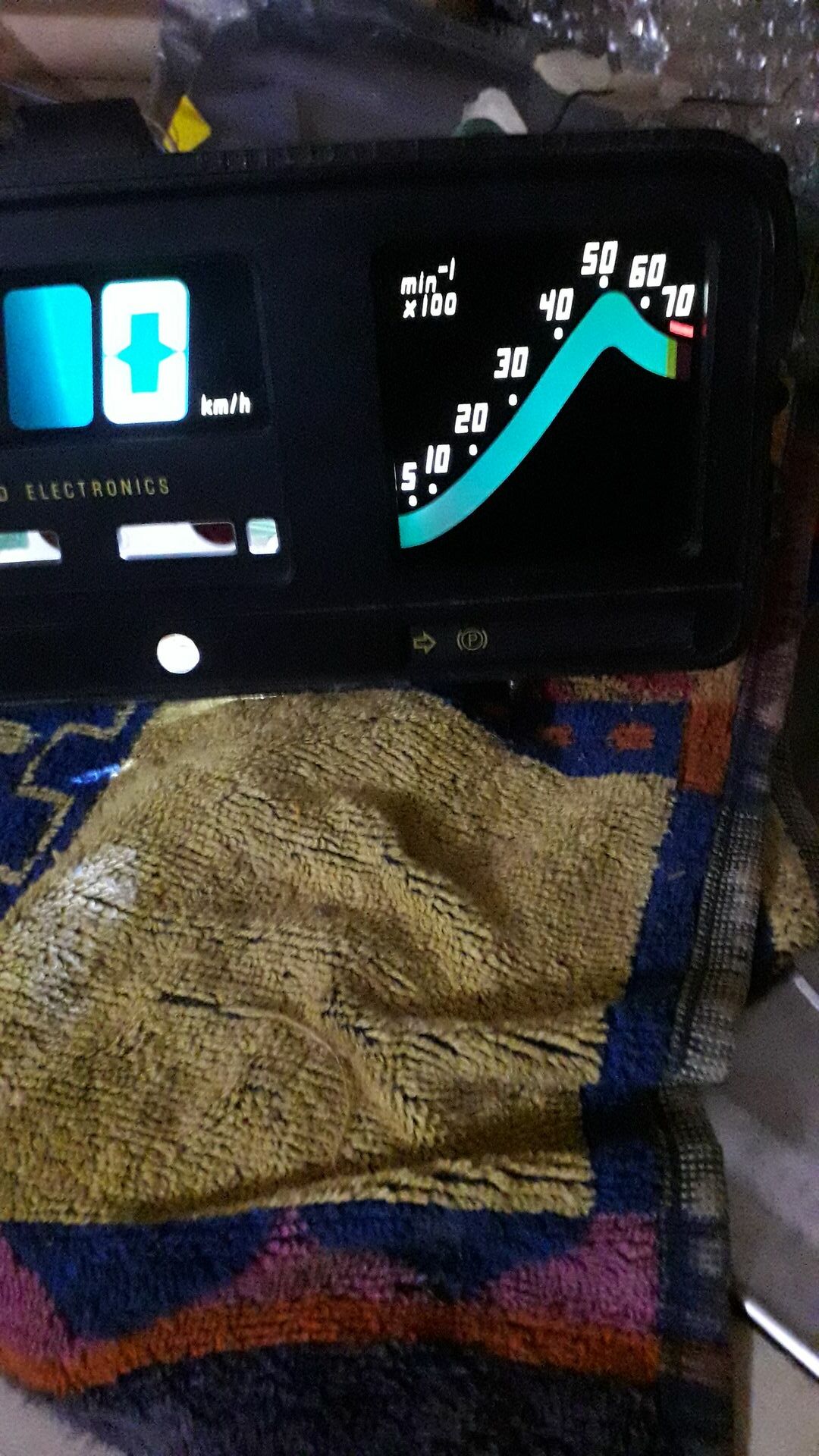

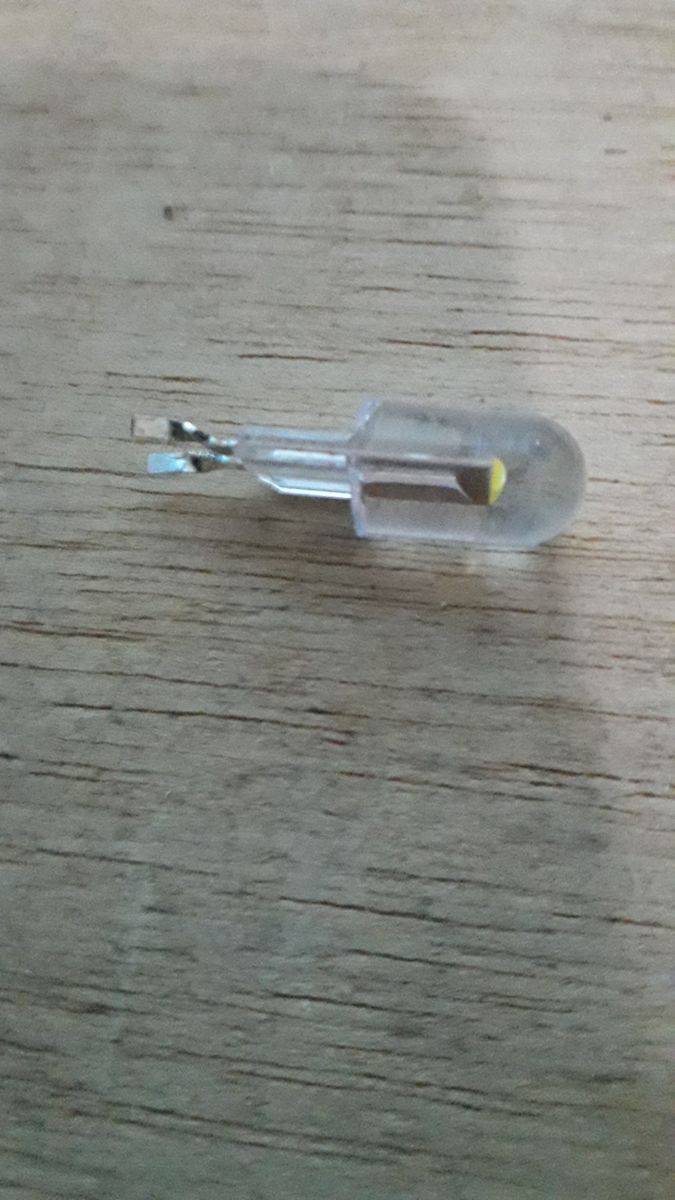

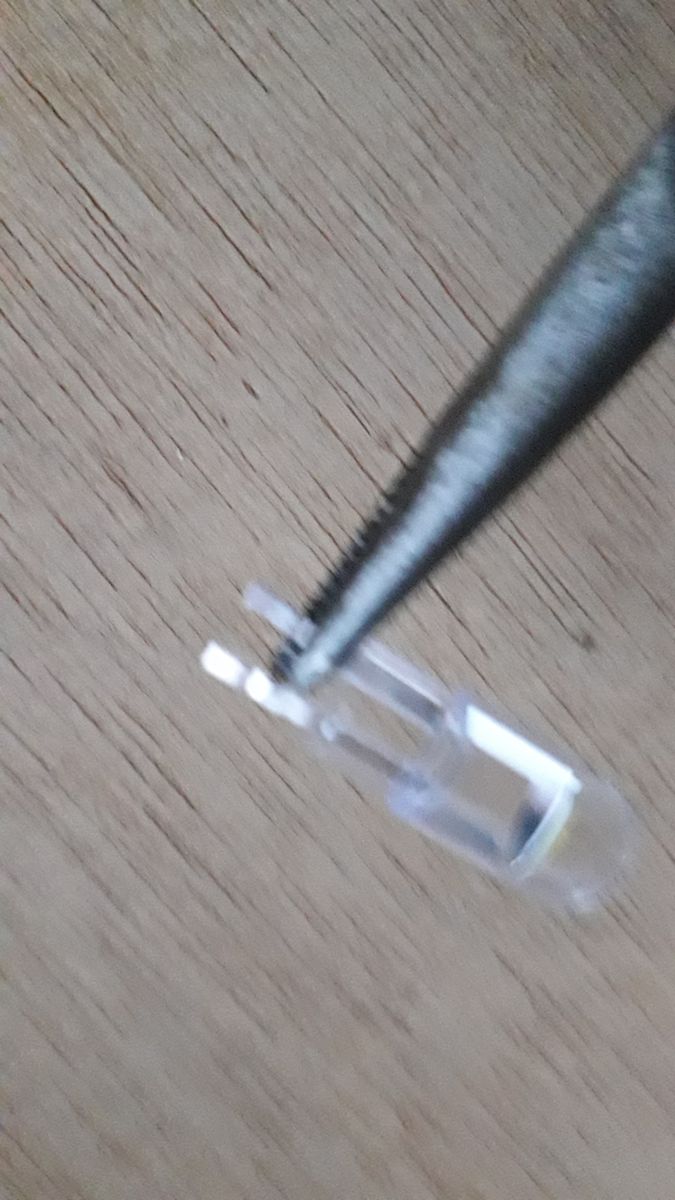

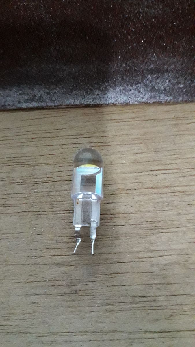

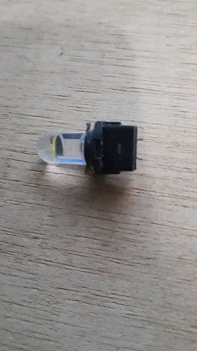

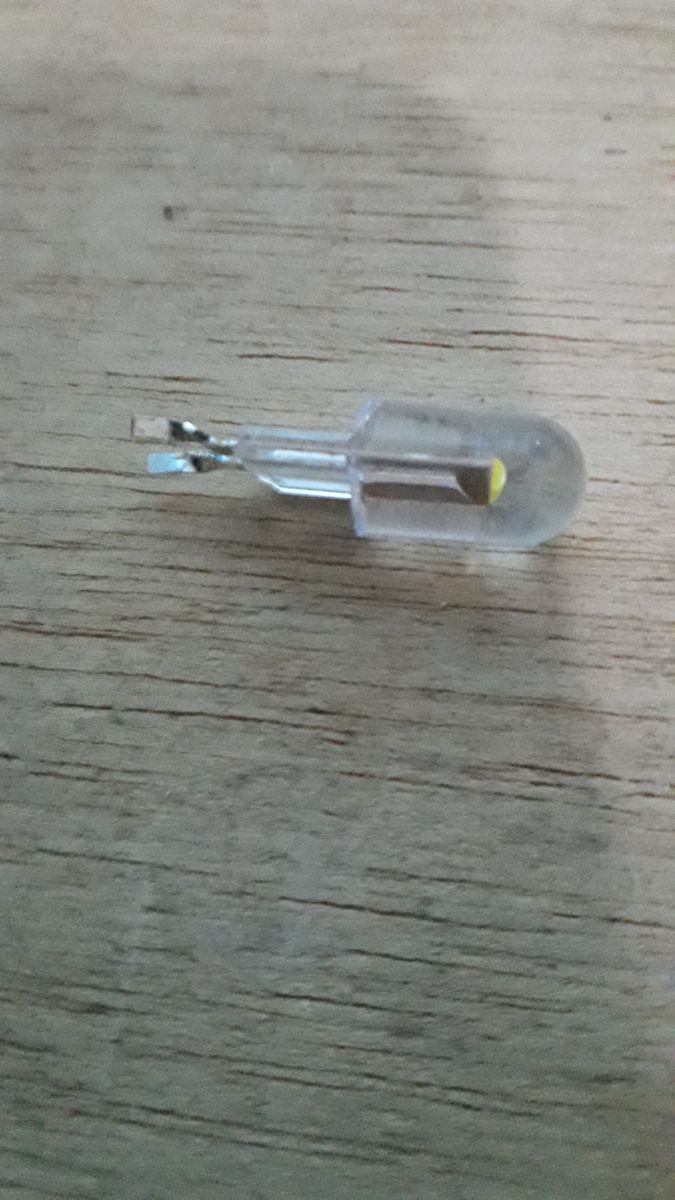

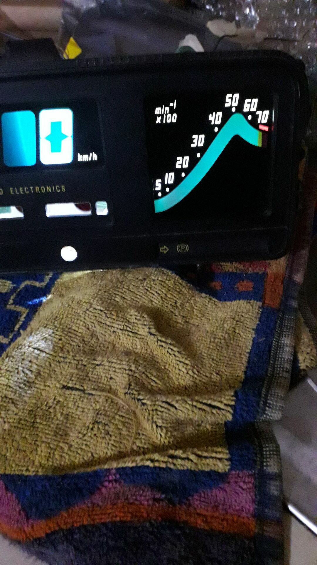

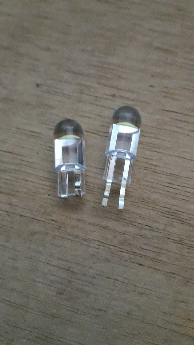

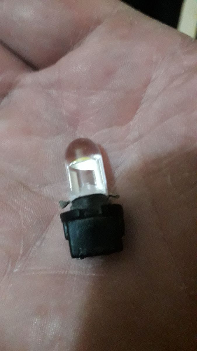

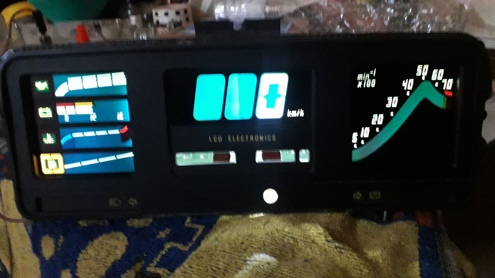

			#17 Ich habe die G4 12v 5w Lampen ausprobiert und das Problem ist, dass sie sehr heiß werden und am Ende die Displays verbrennen. Eine gute Lösung ist die Verwendung von 5-W-T5-LED-Lampen, es gibt blaue, grüne, rote und dunkelblaue und weiße ... die Beine der Lampe werden geöffnet ... und um 90º gedreht ... ein bisschen an den Seiten geschliffen und sind in den originalen Lampenfassungen eingeschweißt... das gute an diesen Lampen ist, sie sind aus einem Methacrylat ähnlichen Kunststoff und sie erhitzen sich überhaupt nicht, ich habe sie 12 Stunden an meinem Netzteil ausprobiert, und da war es keine Hitze , man könnte sie mit den Händen halten ... natürlich wird nicht jeder LED-Beleuchtung mögen, ich mag es auch nicht, aber für diejenigen, die es mögen, ist es eine gute Option, die Kosten für Lampen bei Aliexpres sind sehr hoch , sehr niedrig ... Ich hinterlasse Fotos der Lampen und des Prozesses, Grüße.
