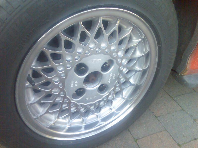

    Da gibt es vieles. Hab sowohl Ecromal als auch Belgom ALU
    Den Unterschied sieht man wen man die felgen im alltag sieht. Linke felge ist noch unbehandelt und sau dreckig. Die Rechte die poliert und versiegelt ist ist nicht so dreckig da der dreck nicht so gut hält und ist mit Wasser sofort auch sauber.
    Mit Belgom ALU polierst und schützt du das alu. Zum Entlacken nimmste Acetone. Da aber unbedingt Handschuhe und Atemschutztragen. Danach kann man super die felge polieren

    Kenne Alumagic nicht dh kann ich dir nicht sagen ob das sowas ist. Probiers mit alumagic doch mal aus
    Kanst ja hier in den Thread mal gucken da habe ich es schon vorgestellt mit Bilder
    Link
    Und beim Aceton drauf achten das du da nicht mit an den Reifen kommst. Sonst hattest du mal einen Reifen

    Kann nur soviel sagen dass ein Bekannter auch seiner Felgen hat polieren lassen und seitdem jedes Jahr die Felgen wieder polieren lassen muß. Weil einmal Regen und nicht sofort danach geputzt, schon ist die Felge hin, weil sich der Bremsstaub sofort einbrennt. Felgen schleifen, lackieren und richtig mit Klarlack versiegeln und Du hast wieder lange Ruhe
    Hab bei meinen auch geschliffen, 60,80,120,240,320,600,800nass,1200nass,2000nass .
    Einmal und nie wieder .
    Meine hatten unter dem Klarlack so mini Rillen, wie bei CNC Fräsungen, die mussten natürlich mit weg, sonst glänzt ja nix .
    Nimm Aceton !
    da liegst du nichtmal sehr falsch, die betten werden meineswissens nach einmal "überdreht" damit es eine einheitliche oberfläche gibt.
