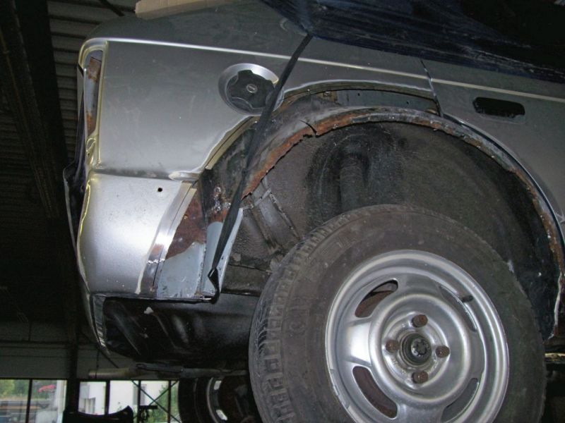

Auf der Hebebühne
Frontansicht
Heckansicht....und immer gut bewacht !
Rücklicht links mit rostigen Aufnahmen
Teilansicht rostige innere Seitenwand rechts über Rücklichtschacht
Heckschürze von Fahrzeugunterseite
Schweller, Bodenrand links hinten und Mitte
Schweller, Bodenrand rechts hinten
Scheibenrahmen vorne links
Scheibenrahmen vorne rechts und Mitte
Innenkotflügel links Urzustand
Innenkotflügel links vom Motorraum aus
Innenkotflügel rechts
Innenkotflülgel rechts vom Motorraum aus
