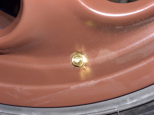

    Nachdem dieser Karossen Fred in der D-Fraktion gestartet wurde, hab mich mal nach nem Beschichter in meiner Umgebung umgeschaut, und siehe da, um de eck is einer !
    Also bin ich dahin gestiefelt, und der Kerl begrüsst mich als würden wa uns 20Jahre kennen, Astrein :)
    Nu hat er mir seine ganze Halle etc gezeigt, wie das alles geht usw .
    Felgensterne, Harley Rahmen, Regenrinnen, alles macht der, echt klasse .
    Zum eigentlichen Thema :
    Ich weis net wo ich anfangen soll, und würde gerne paar Bilder sehn von Teilen des Fahrwerks, Motor, und sonstige inspirationen .
    Weis zwar das hier einige was in ihren Hochglanz und Baustellenfreds haben, aber da such ich mich kaputt .
    Gerne auch Antworten zu sachen die garnicht gingen, oder nicht gehalten haben .
    Wie und womit kleb ich am besten ab, tips bei so teilen wie Drosselklappe, Ansaugbrücke ?
    Hab dem ne Aluplatte da gelassen, die hab ich hochglanzpoliert, und wollte wissen ob es hält, weil ich meine Felgensterne gern beschichtet hätte, aber die Betten schon poliert sind .
    Also dann,
    freu mich auf Bilder . . .
    LG Keo
    Er meinte erklebt nicht ab, hab aber bei der Schleiferei Spiller auch dieses Hitzebeständige Tape gesehn .
    Wie lüppt das denn bei der Ansaugbrücke ?
    Würde da ne dichtung und ne Platte vorschrauben, aber die Löcher für düsen usw, was macht man da ?
    Aber sowas wie yx-men hab ich mir vorgestellt, also ne helle Farbe .
    Werd mir wohl so Sachen wie den GSI vorderwagen (Federbein,Stabi,Dreieckslenker usw) in ersatz besorgen müssen, damit meiner fahrbar bleibt :(
