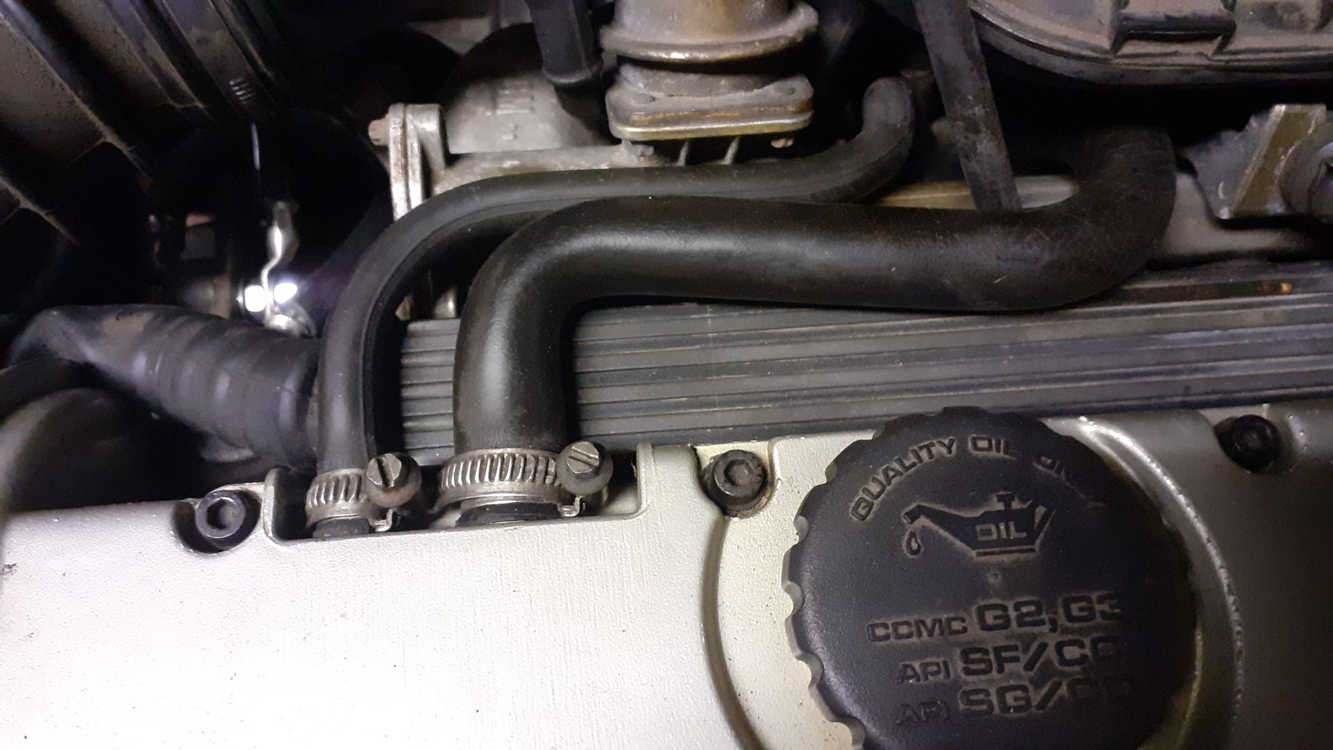

#314 Habe die beiden hinteren am Ventildeckel abgezogen, kein Unterschied.
Auch ist da kein Öl in den Schläuchen zu sehen. Man merkt aber minimal das Luft aus dem Motor kommt, vermutlich die Dämpfe.
Luftmassenmesser werde ich als nächstes tauschen. Nicht das dieser falsche Werte liefert.
Ach ja, der Öldeckel leicht aufgelegt saugt er sich an, kann ihn aber weg nehmen.
Würde das soweit passen mit den Infos oder ist da schon was faul ?
#315 Hallo Andreas,
es war nur eine Vermutung von mir aufgrund der schwarzen Abgase und des Leerlaufverhaltens, und ja das von Dir beschriebene Verhalten ist soweit korrekt. Und wenn kein Öl in den Schläuchen ist, umso besser
Verfolge Deinen Gedanken mit dem Luftmengenmesser weiter und halte uns auf dem Laufenden.
