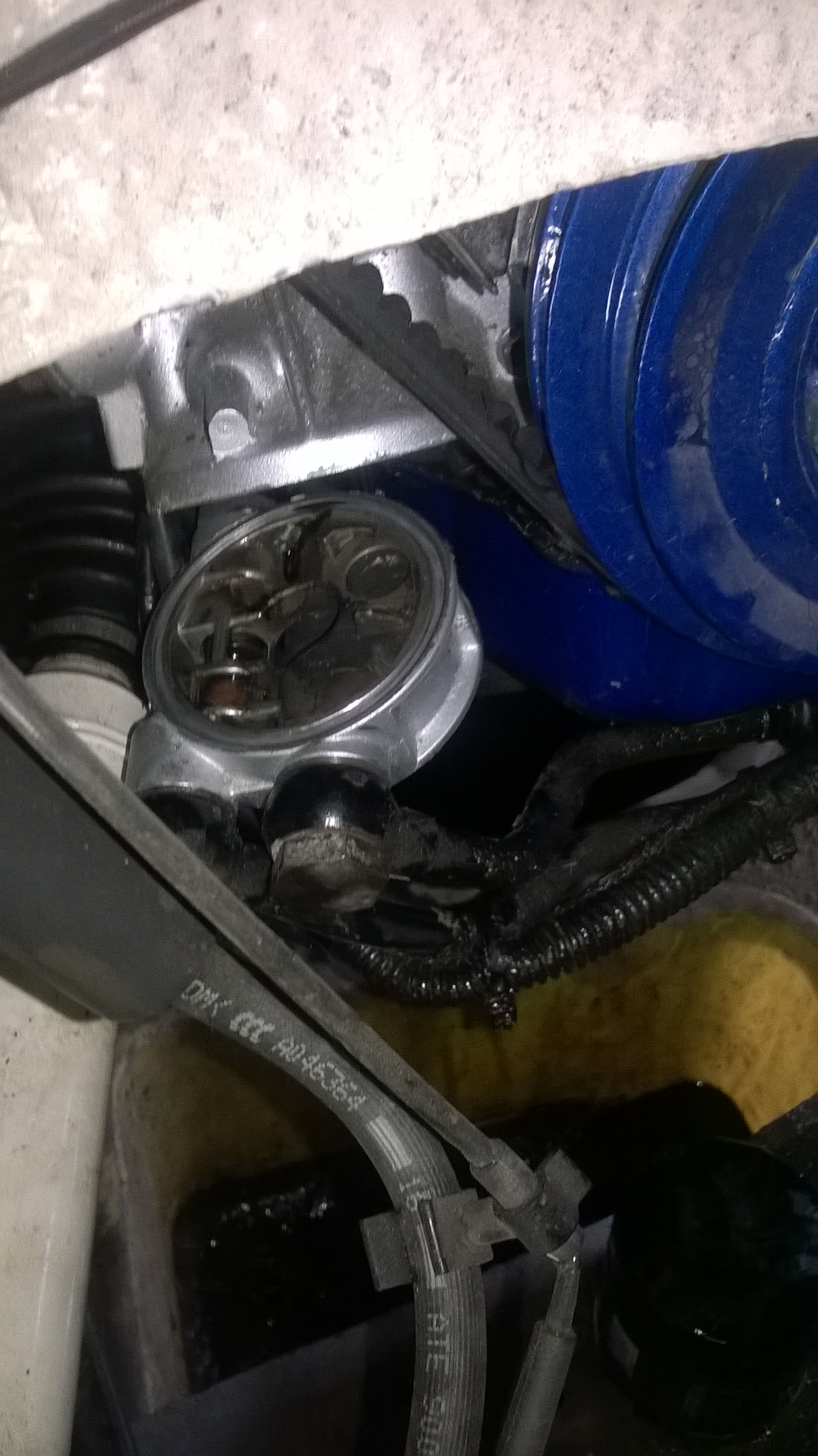

    Ich habe mir iese Woche eine neue Dichtung für den Ölkühleradapter beim FOH geholt um den Ratschlag von Chris auszuprobieren.
    Zum Glück ging die alte relativ gut raus, war aber schon sehr stark ausgehärtet.
    Scheint jetzt (hoffentlich) dicht zu sein, nach 30 Minuten fahren war mal kein neuer Tropfen zu sehen.
    Habe mir gleich mal 3 weitere als Ersatz in mein Lager gelegt, man weis ja nie.......

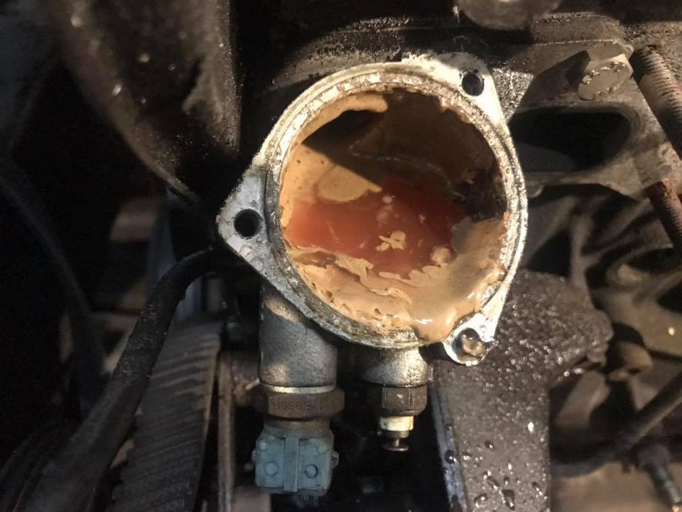

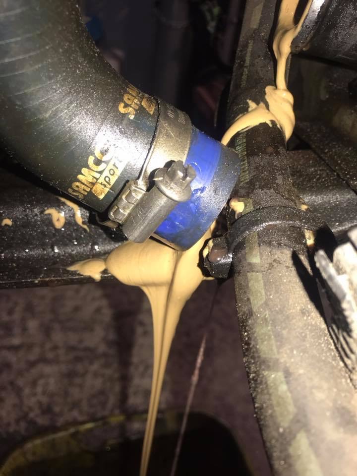

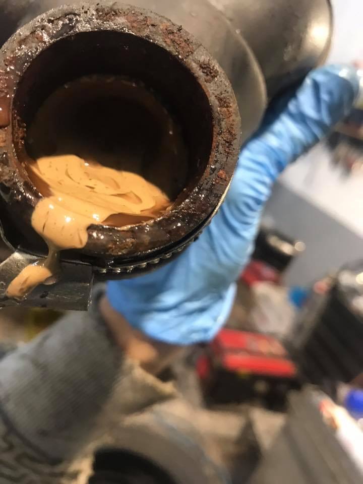

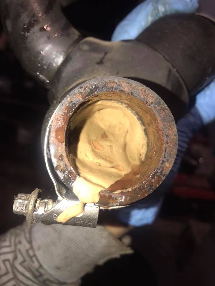

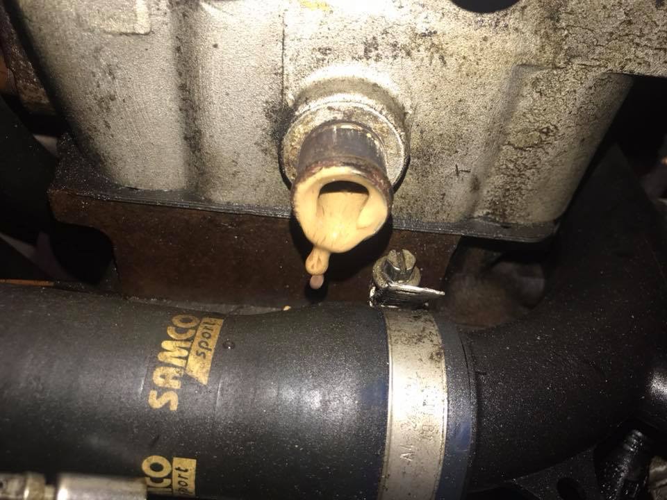

  • #303

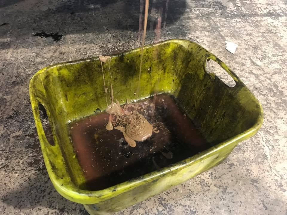

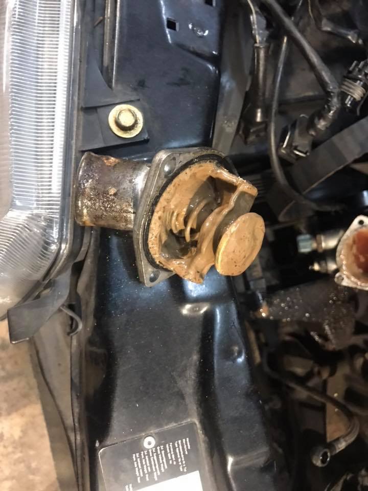

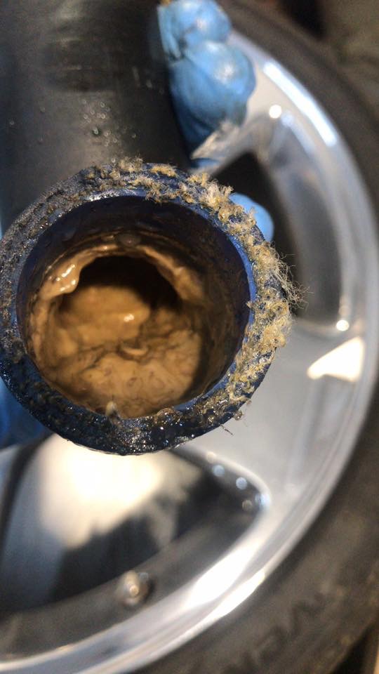

    Das sieht ja mal richtig übel aus.
    Da hast du richtig Spass beim spülen, bis das alles mal wieder einigermassen raus ist.
    Ich hatte zum Glück nur Ölverlust nach aussen.
    Das andere Thema mit dem Kopf wurde ja repariert und seitdem ist Ruhe.
    Wer nicht wagt, der nicht gewinnt.
  • #305
    Ja ich spüle sowas auch mit Zitronensäure.

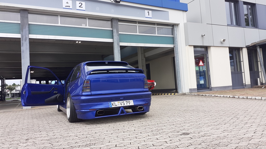

    So, heute ging es mal wieder zur Hauptuntersuchung zum Haupt-TÜV.
    Dabei hieß es erstmal warten und Geduld haben.
    Nachdem der Kadett drin war, war man sehr erfreut über die ganzen Details und meinten, das sie selten so einen sauberen Umbau gesehen haben. Auch andere Prüfer wurden gerufen, vermutlich weil man sowas auch nicht alle Tage sieht.

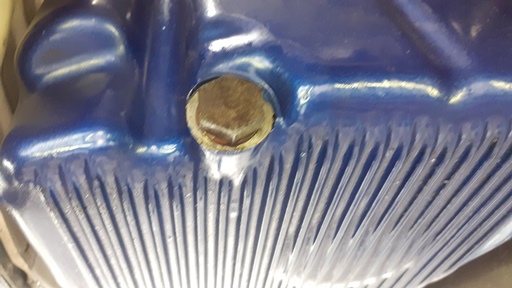

    Auf der Bühne war dann doch eine Kleinigkeit aufgefallen, und zwar schwitzt die Ölablassschraube etwas. Vermutlich muss ich diese nur etwas fester ziehen.
    Ansonsten ist nichts negativ aufgefallen.
