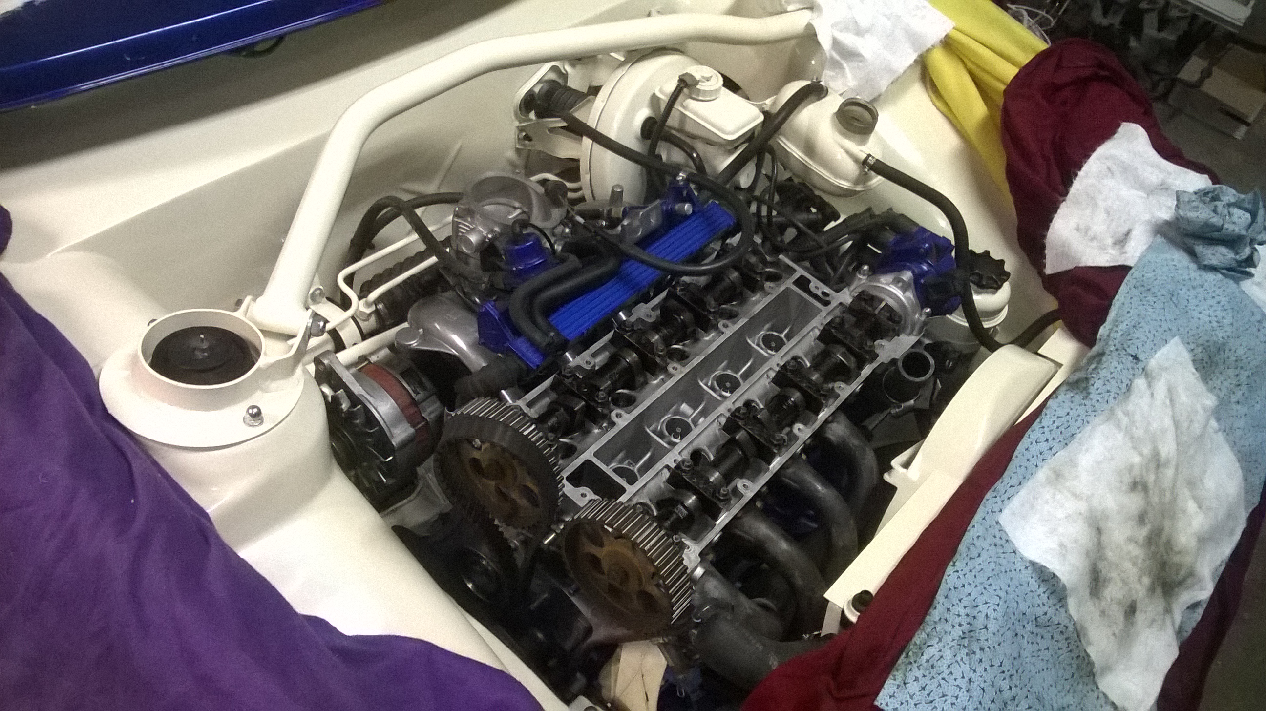

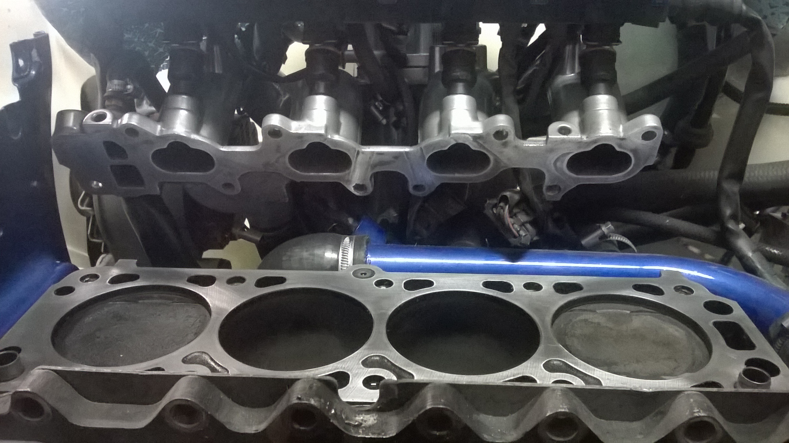

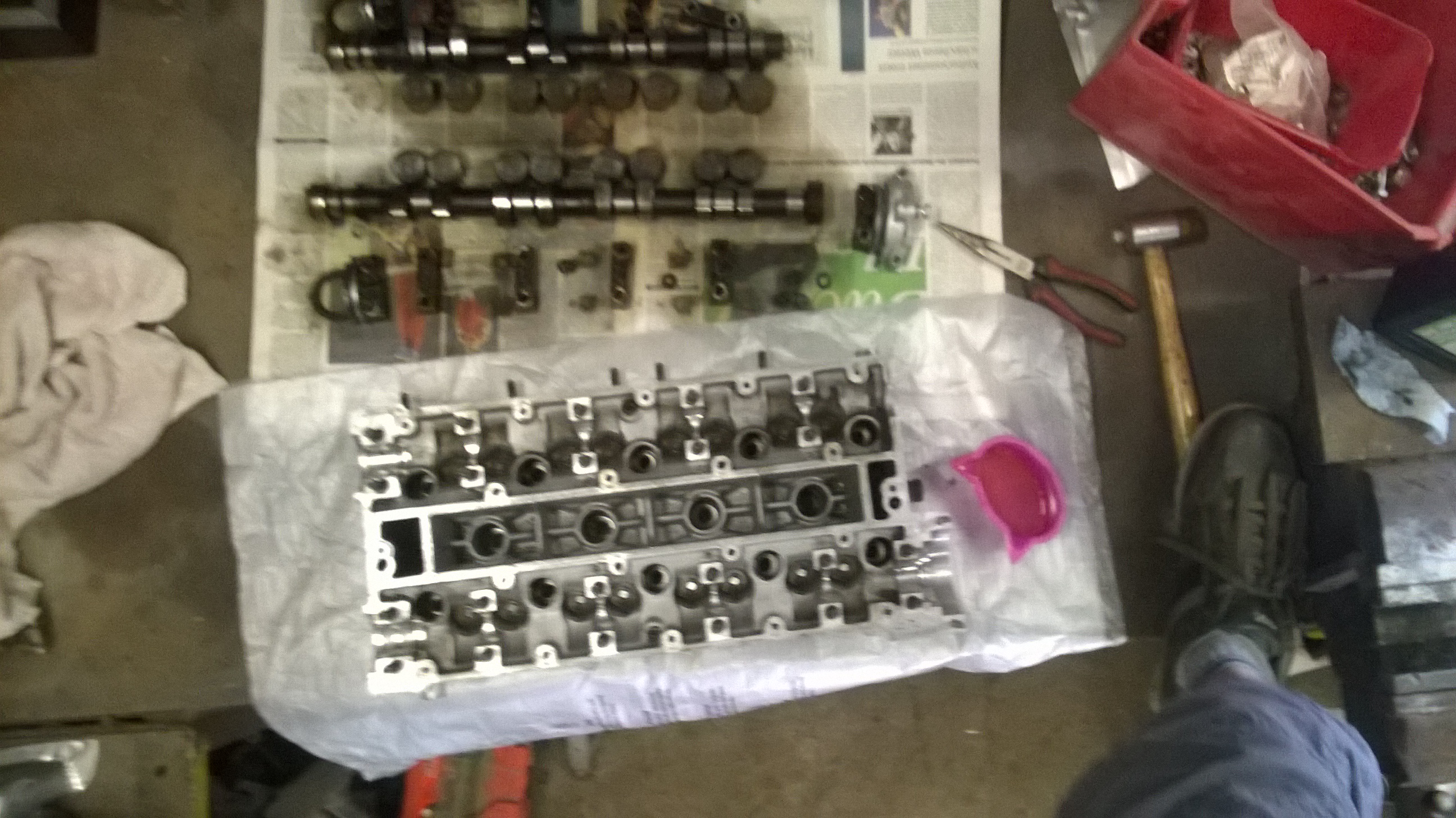

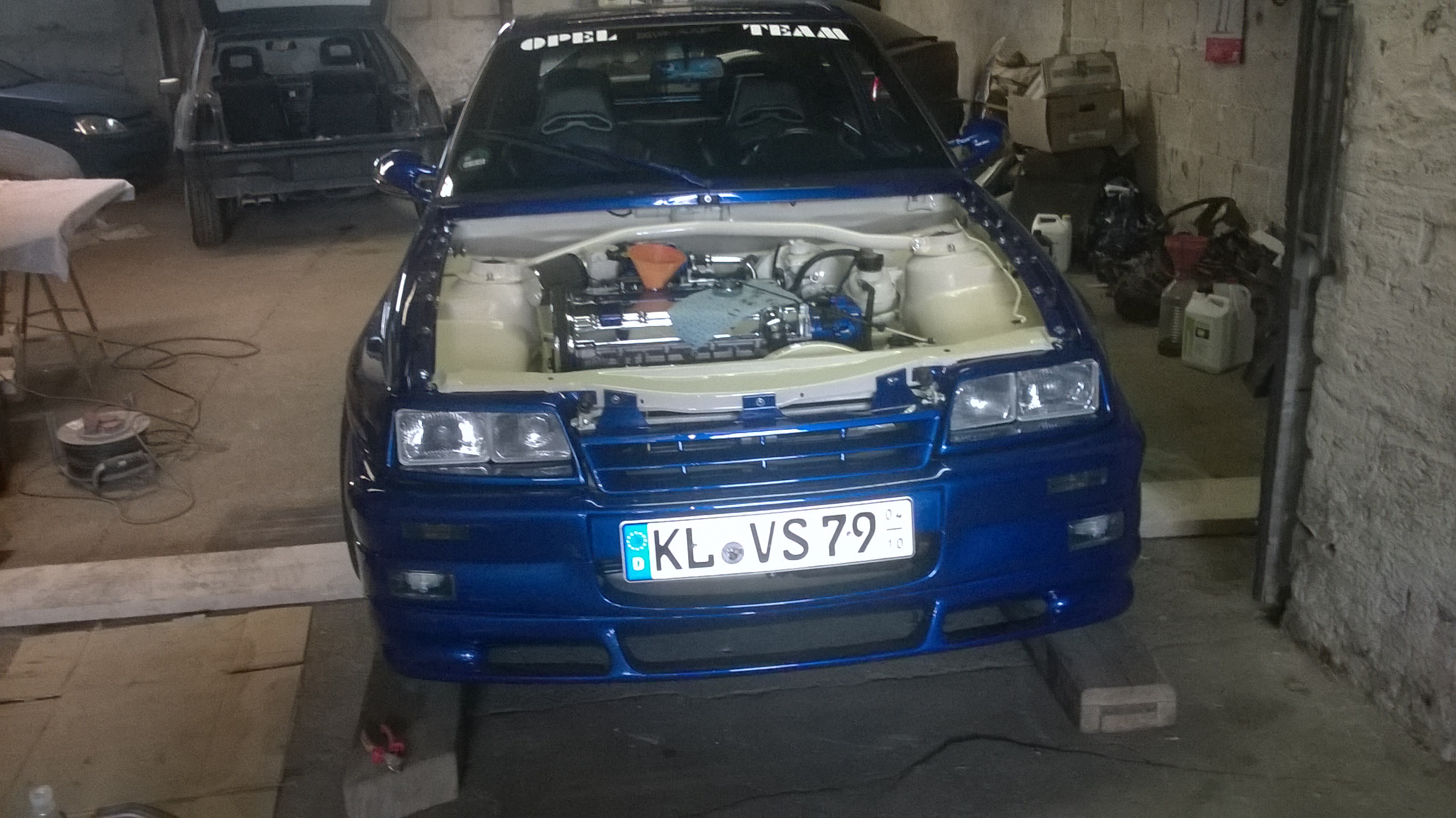

    Habe den Kopf erstmal bei Hellspeed reparieren und planen lassen.
    Nachdem er zurück war wurde auch direkt alles wieder zusammengebaut und teile der Kühlschläuche ausgetauscht, da sich manche mit Öl vollgesaugen hatten.
    Hier noch ein paar Bilder dazu
    Am samstag mittag war dann alles soweit, um auf das Treffen in Karlsruhe aufzuschlagen.
    Die Fahrt hat der Motor ohne Probleme absolviert.
    Der Aufwand hatte sich immerhin gelohnt.
    Nächstes Opel-Treffen wo geplant ist , wäre in SEMD dieses Jahr.
    Hoffentlich spielt das Wetter mit.
    Und am Ende der aktuellen Flash-Ausgabe ist sogar die Vorschau für die kommende Ausgabe im September drin mit dem Kadett. Da bin ich mal gespannt.
    Wer nicht wagt, der nicht gewinnt.

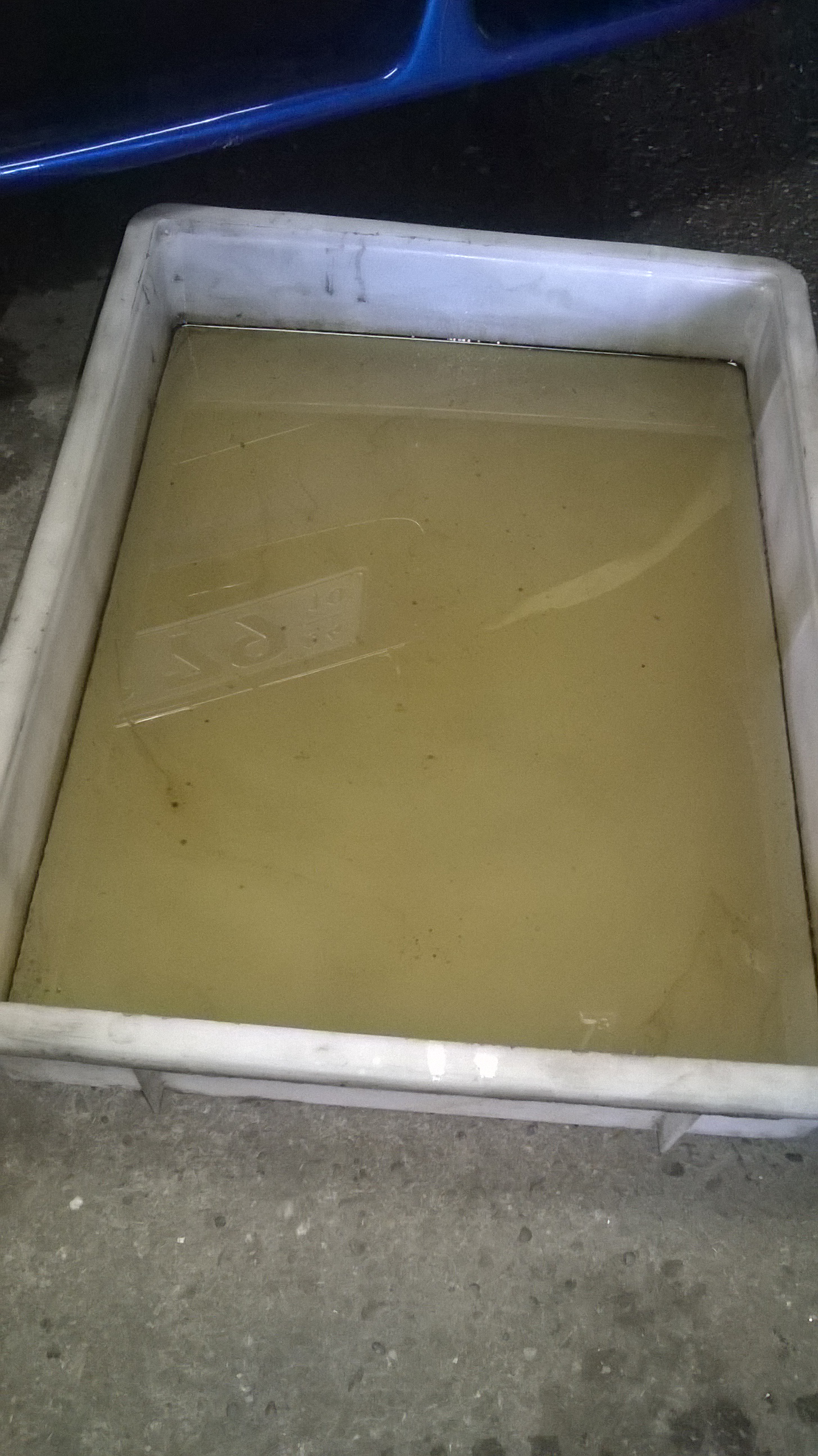

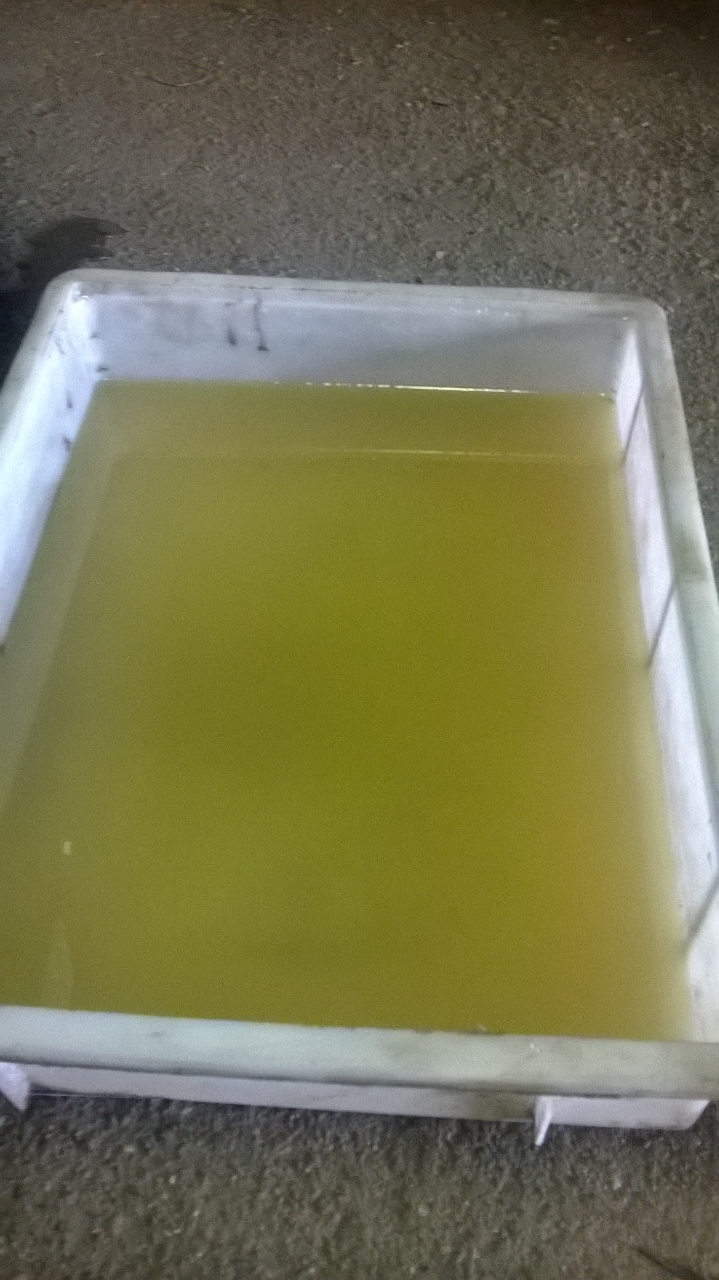

    Heute habe ich mal nach einer Woche das Küklwasser abgelassen um zu sehen, ob sich noch Öl ins Wasser drückt.
    So wie es aussieht ist die Reparatur erfolgreich gewesen., kein Öl im Wasser zu sehen. Auch der Deckel vom Ausgleichsbehälter mit Sensor ist sauber.
    Vor der Reparatur sah es nach 30 min immer so aus:
    Nach der Reparatur und 400 km so:
    Es ist schon sehr deutlich.
    Die Reparatur hat sich also gelohnt den Kopf instandsetzen zu lassen.
    Hoffen wir mal das jetzt Ruhe ist........

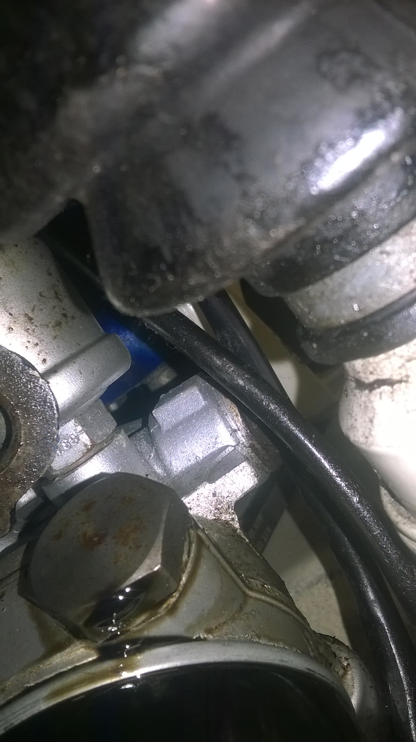

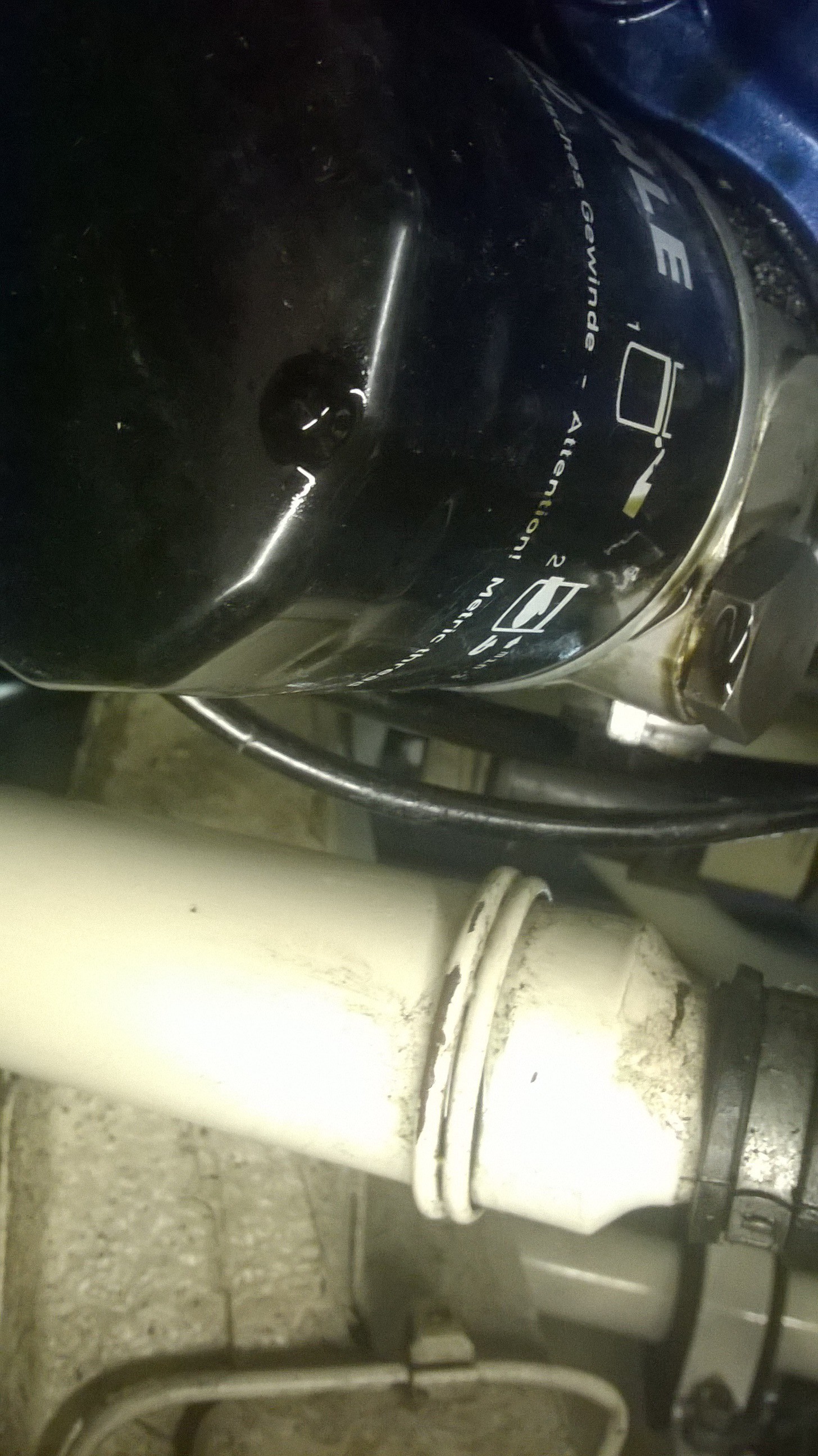

    Vor zwei Wochen musste ich feststellen, das unter dem Auto etwas Öl auf dem Boden war.
    Dies war defentiv vom Kadett da an dieser Stelle kein anderes Auto gestanden hatte.
    Jetzt hatte ich mal das Auto angehoben um zu schauen, wo es herkommt.
    Zuerst dachte ich, das die Ölwanne undicht sei.
    Jedoch drückt sich das Öl am Filter bzw. an der Schraube raus.
    Kennt jemand das Problem ?
