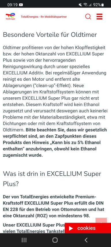

    Ich hab mich mit dem Thema auch schon beschäftigt. Ich tanke in meine Saisonfahrzeuge nur noch teures Superplus, wo kein Ethanol beigemischt wird. Z. B. V-Power von Shell oder "Excellium Super Plus" von Total. Total erwähnt das auch explizit auf deren Website.
    Seit dem ich das mache, habe ich auch keine Probleme mehr mit erhöhtem Verbrauch, wenn der Sprit schon einige Monate im Tank war.
