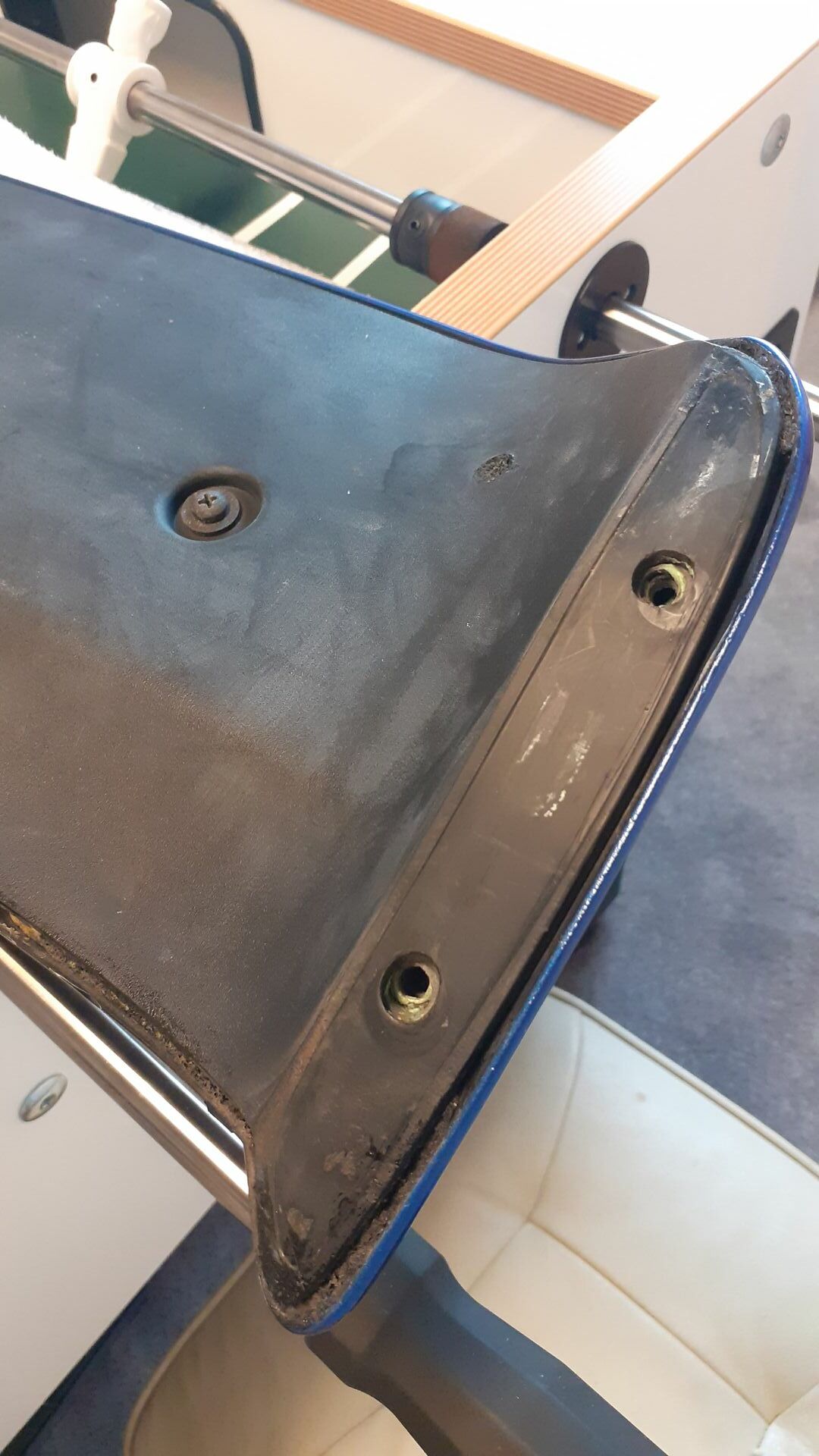

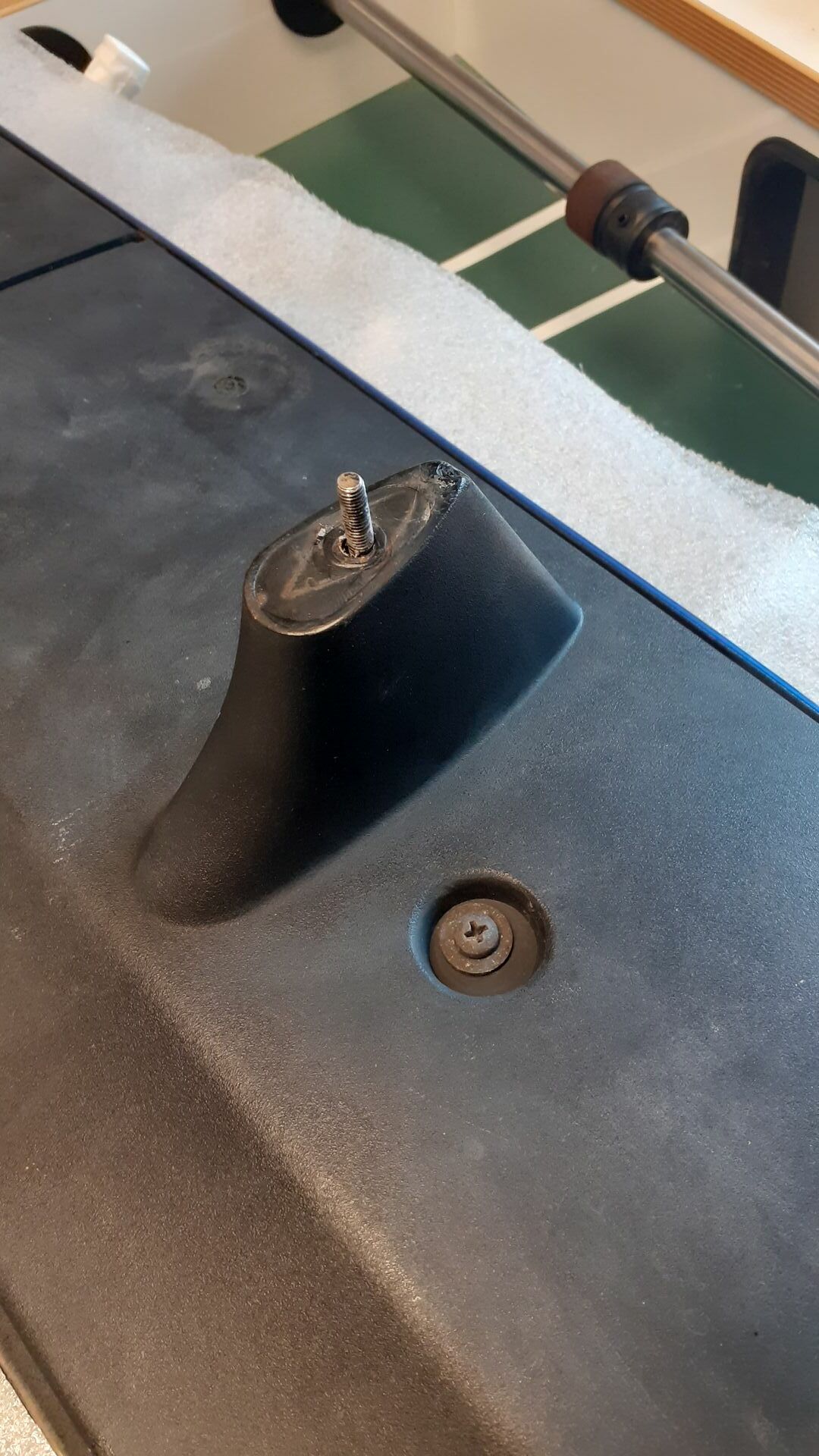

#354 Weiss gerade jemand was an der Befestigung normalerweise dazwischen kommt? Meine da war eine Art Gummidichtung aufgeklebt, bin mir aber nicht mehr sicher.
Jepp, da war eine gummierte Dichtung von 3M aufgeklebt, vielleicht habe ich noch irgendwo die Teilenummer.
Ich denke aber, da wirst Du Dir was zurechtschneiden müssen, die wird es nicht mehr geben.

Die Dichtung/Unterlage kannst du gut mit einem 3M Doppelseitigem Klebeband hinmachen. Das Band dichtet und hält. Da brauchst eig fast keine Schrauben mehr. Hab schon Heckflügel und Spoiler damit befestigt bei Fahrzeugen die an die 300 gehen. Vor Jahren und hält immer noch. 😉
