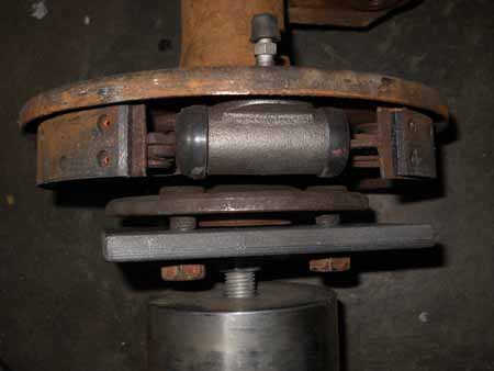

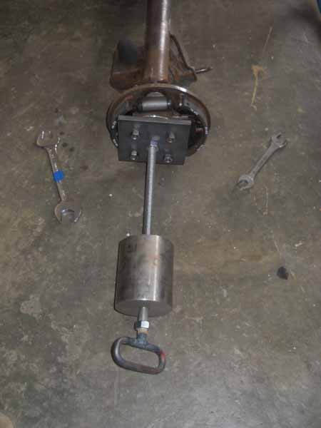

Der selbstgebaute Steckachsen-Abzieher funktioniert prächtig

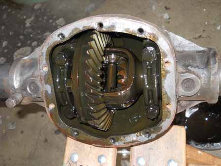

Die Technik innen ist noch einwandfrei. Alles wurde zerlegt und gereinigt und inspiziert

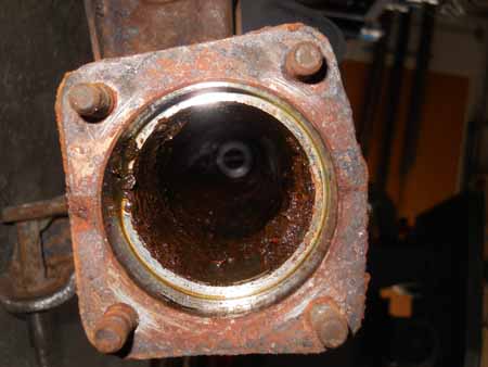

Und so sehen die Steckachsen - Lagerrohre innen aus. Vieldreck, wie überall. -

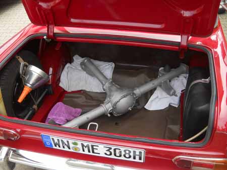

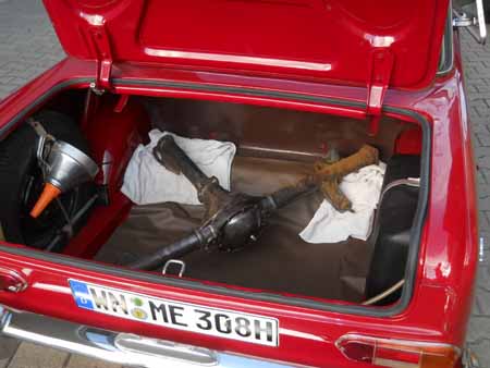

#90 Und weiter gehts im Text. Die Hinterachse ist fast wieder fertig.

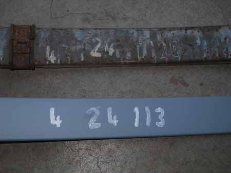

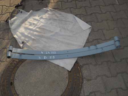

Weil die Zwischenlagen zwischen den Federblättern ziemlich durchgescheuert waren, habe ich bei E-bay zwei "neue" Blattfedern für das Coupé erworben. Eigentlich war mein Plan diese zu zerlegen und die Zwischenlagen zu mopsen. Allerdings konnte ich zwischenzeitlich einen Satz neuer Zwischenlagen erwerben, sodass die Coupé-Blattfedern vollständig bleiben können.

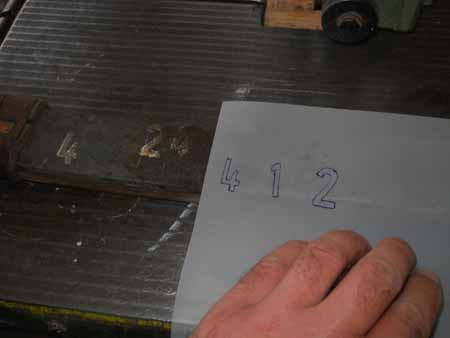

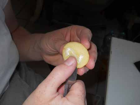

Anscheinend war es bei den Blattfedern üblich, die Ersatzteilnummer mittels Stempeln für die Einlagerung aufzudrucken. Meine Federn waren so an der Oberfläche verrottet, dass ich nicht sagen kann ob sie diese aufgestempelten einzelnen Ziffern auch hatte. Vermutlich war die erstausstattung an Blattfedern ab Werk nicht so gekennzeichnet, aber das Detail fand ich so nett, dass die Nummern der Coupé-Federn kurzerhand auf Kartoffel-Stempel übertragen wurden, um sie auf meine Federn aufzustempeln.

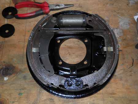

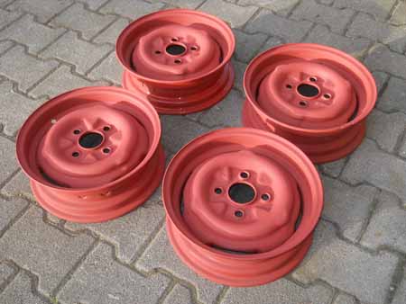

Die Hinterradbremsen sind fertig, die Steckachsen ebenfalls. Die Felgen grundiere ich gerade bevor sie lackiert werden.
