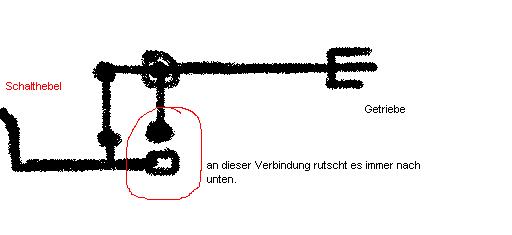

    Also Motor und Kabelbaum, etc. ist alles eingebaut/ verlegt.
    Jetzt ist mir aber aufgefallen das meine Schaltung nicht geht, weil Sie aus dem Schaltgestänge gerutscht ist.
    D.h. da wo das Schaltgestänge aus dem innenraum in den Motorraum läuft, wird es ja einmal mit einer dünnen Stange und einmal an einem "Knuppel" Kugel verbunden. An der dünnen Stange hängt es, nur an dieser Kugel rutscht es immer wieder runder.
    Gehört da ein Sicherungsstift rein oder ähnliches ?
    Habe mal schnell ein Bild gezeichnet, von der Position wo ich meine.
    Hoffe es ist ausreichend.
    Danke

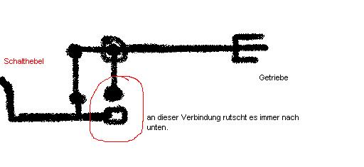

    Edit:
    Hi erstmal danke an "kadettturbo"
    habe dieses Bild bei dir in der Gallerie gefunden
    kadettturbos kadett d
    an dieser stelle rutscht es Schalthebelseitig immer runder.
    Habe ich das Getriebe falsch aufgehängt ?
    weiß irgendwer einen rat ?
    Danke
