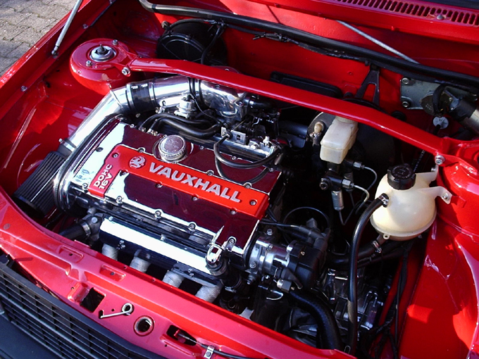

    Hi!
    Hab den Baum eigentlich nicht richtig versteckt, hab den Motorkabelbaum in seiner Form & Länge orginal belassen und ihn nur nicht oben links durch die Ecke verschwinden lassen, sondern unten links unterm Lenkgetriebe...dann passt auch noch mit der orginalen GTE Halterung das Steuergerät an den richtigen Platz! ;)
    Den rechten Kabelbaumhab ich am Holm unten verlegt und bin dann zu den Bauteilen hochgesprungen...is jetzt nich "Hinz"-Clean aber sauberer als vorher und fast komplett unverbastelt belassen...hab mal nen Bild drangehängt
  • #14
    Da du die Stirnwand noch drin hast, fällt das bei dir auch nicht so auf mit den Kabeln, sieht eh echt sauber aus dein D, bin mal gespannt wann ich den endlich mal live sehen kann. Hab meine Kabel im Holm untergebracht, hab mir da allerdings beim Licht nen Massekurzen zugezogen, aber das kommt ja eh im Winter wieder alles neu
