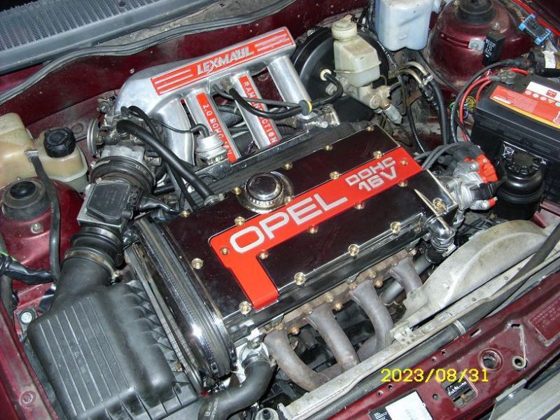

Problem Nr. 1: Das Sorgenkind... der Motor...
Ich hab mal das Video auf mein Homepage geladen...
http://www.csdragon.de/CIMG1593.MOV
MKL leuchtet nicht...
01-21 Sekunden Drehzahlschwankungen vom Motor
22-29 Sekunden gebe ich n bisschen Gas...
35 Sekungen -> der Rauch der ausm Auspuff kommt...Ich hoffe bloss, dass das jetzt aber kein Öl/Wassers-Kanal-Schaden is?!!?!?!!? oder was vermutet ihr? Die Zylinderkopfdichtung und die Ventilschaftdichtungen sind eigentlich neu und eig. handelt es sich hierbei auch noch um nen Cossi-Kopf...
Kompression wurde eig. schon mal gemessen und war soweit gut...
Ich hab zwar ne erleichterte Schwungscheibe und ne 272er Risse Nocke drin, aber dass das so viel ausmacht, kann ich mir jetzt nicht vorstellen!?!?Problem Nr. 2: Das Handbremsseil...

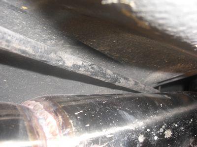

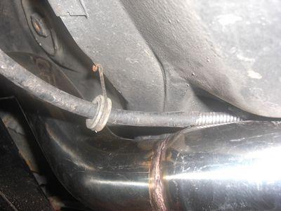

Das Problem ist, dass das Handbremsseil irgendwie sehr dicht an meiner Gruppe A Auspuffanlage entlang läuft... wie habt ihr das bei euren Stufen gelöst???
Gibts da ne möglichkeit das zu verlängern / ein anderes zu nehmen und aussen rum zu verlegen?Wie gesagt: danke nochmal, denn ohne euch wär ich nicht mal so weit gekommen!
