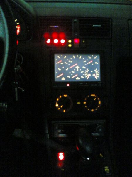

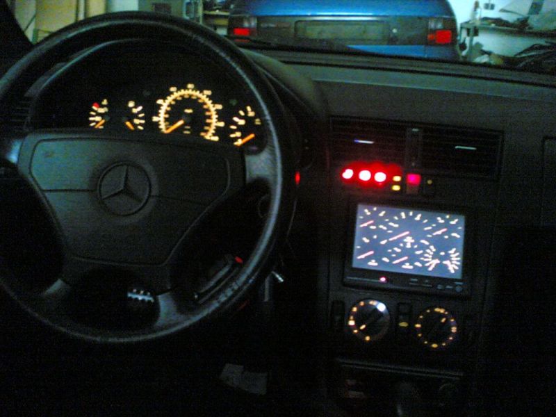

    Egal wie hart die Federung ist, es gibt sehr viele Schwingungen im Fahrzeug, welche den Gebrauch normaler Festplatten eingrenzen, Das Projekt wurde mit einer CF Karte als Datenträger realisiert. Der Sinn des Projektes ist nicht nur die Darstellung dämlicher Blingblings, sondern Abbildung aller Motorkennwerte ( unabhängig zum MSG und KI )
    Mit einem Carpc stehen, je nach eigener Kreativität, sehr viele Möglichkeiten offen. Der dargestellte Fall dient keinem Entertainment, sondern Untersuchungen verschiedener Einflüsse auf den Motor im Einsatz. So werden z.b. gewisse Daten aufgezeichnet, welche sonst nur annähernd auf einem Prüfstand ermittelt werden können. Das Resultat ist ein gezieltes Motortuning.
    Anschliessend wird der Rechner der Überwachung dienen. Als Warnung kann ich von einer Kopplung des Rechners mit einem MSG nur Abraten. Denn im Falle eines Rechnerabsturzes, besteht die Gefahr dass ebenfalls das MSG geschossen wird!!!!!
    Weitere Möglichkeiten eines CarPCs: Darstellung automatisierter Vorgänge ( z.B.Klimaautomatik ), Entertainment Steuerung, Datenauswertung, ( nur kurz zulässiges ) Livedata Auswertung vom MSG, Steuerung verschiedener Zusatzagreggate ( ohne hässliche Schalter verbauen zu müssen )
    Mit freundlichen Grüßen von demjenigen der dies Umgesetzt hat!
