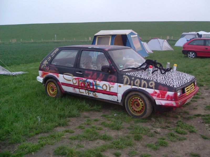

    Dann war ich gestern so unterwegs und guck ausm Fenster... Und ich war froh, dass ich meine Cam dabei hatte, hab ich gleich mal ein paar Fotos gemacht:
  • #119
    hätte man jetzt noch eine gute Kamera gehabt wäre das erste Bild sehr geil gewesen.
