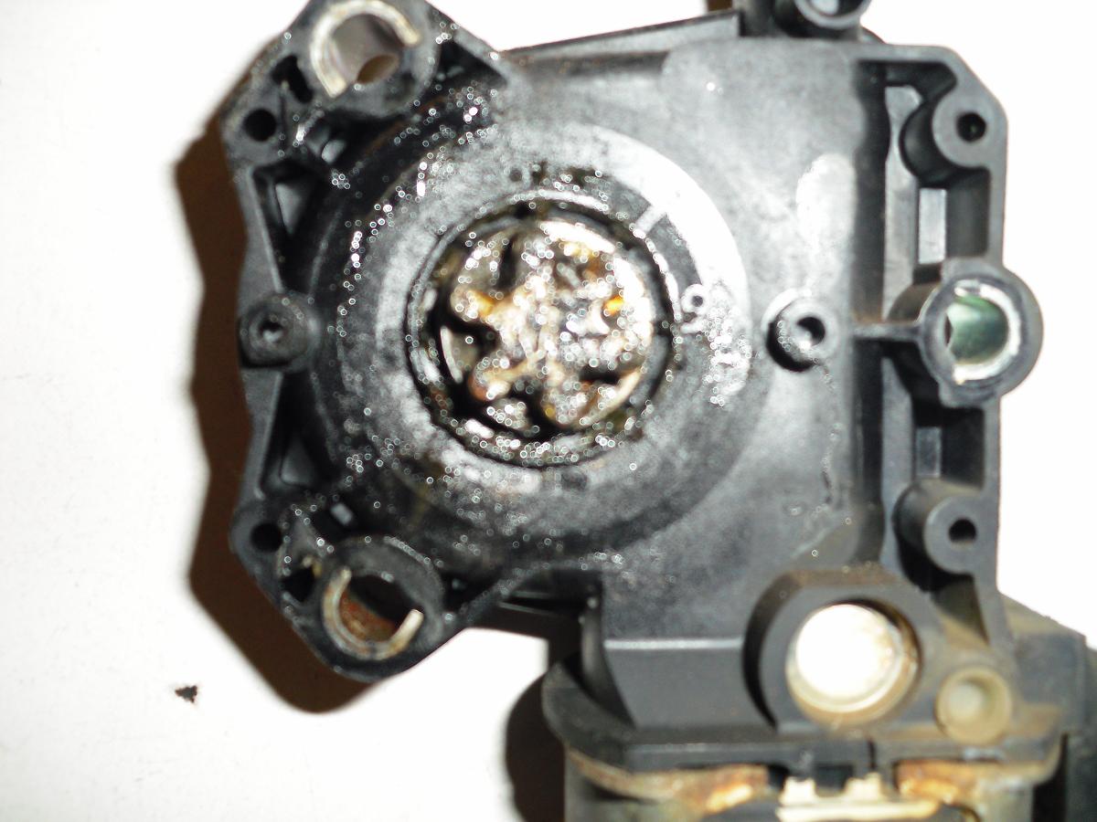

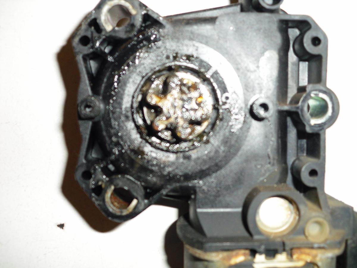

    hab eine Frage an Euch, da mir gestern der Motor vom elektrischen Fensterheber kaputt gegangen ist.
    Das Gestänge ist in Ordnung nur eben der Motor bewegt sehr schwach bis am Ende garnicht. Scheint sich wohl das Lager innen drin verabschiedet zu haben oder eben überhitzt.
    Da mir das Gehäuse danach aussieht, dass wenn man es einmal auseinander nimmt, bekommt es nie wieder zusammen, wollte ich Euch fragen, ob der Motor von anderen Modellen z.b. Astra F gleich ist.
    Die elektrischen Fensterheber fürs Cabrio waren ja schon selten genug und die Motoren einzeln noch mehr.
    Weiß jemand Rat?
    Vielen Dank im Voraus.
    Mach mir ma ein Detailbild vom Motor und den Ritzel, vllt hab ich nen Passenden da ;)
    Wenn der Motor hin is, is essig... wenn Du glück hast, isser "nur" verklumpt, das Öl und bissi dreck... da streikt der Motor gern...

    Hy,
    du kannst den motor unten rum aufmachen da ist dannn nur draht aufgewickelt und ein magnet.
    Wenn du glück hast dann ist da nur viel dreck eben drinn und es reicht ihn zu reinigen.
    Kann natürlich auch sein das die drahtwicklung abgebrannt ist und er wirklich defekt ist.
    Habe mir damals welche vom citroen eingebaut aber das dürfte nun auch viel schwieriger geworden sein.
    Habe noch einen satz Cabrio Türen mit Efh rumliegen aber das wird wohl mein ersatz bleiben.
