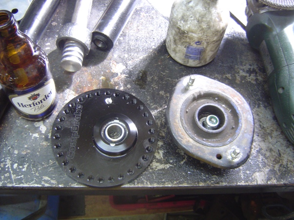

    eher das Gegenteil, die bewirken eigentlich 20-30mm höherlegung.

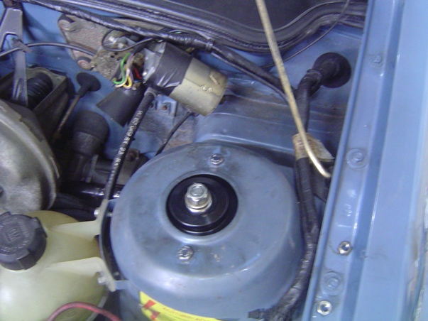

    Ist natürlich schon eingebaut! :P
    Bin aber nur mal kurz die Straße rauf und runter gefahren, ist schon wesentlich straffer und direkter! :wink:
    Der Einbau war in knapp 30 Min. gegessen, eine Bohrung passt, die andere musst du halt beim D selber bohren und fix ein Gewinde rein schneiden! :)
