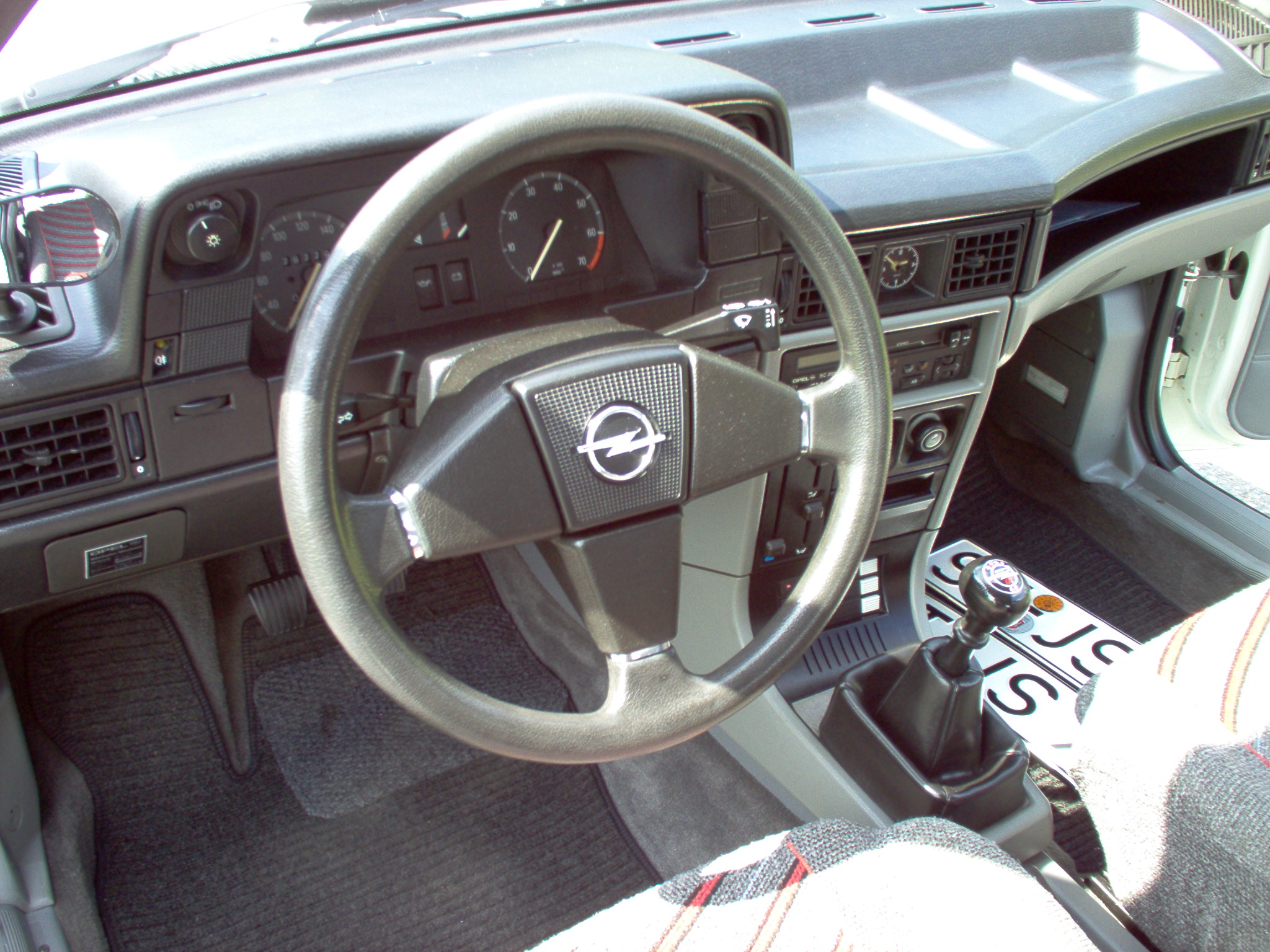

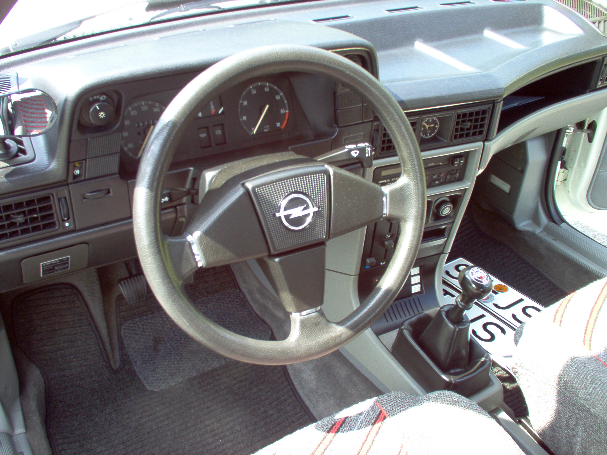

    Hallo Tourist vom Schrottplatz,
    beim Facelifting 1989 wurde auch im Innenraum beim Kadett E etwas verändert.
    Geändert wurden hier der Tacho/Drehzahlmesser, Schalter, Uhr und die Schaltmanschette aus Kunstleder.
    Die Schaltmanschette war bis 1989 bei allen Modellvarianten aus Gummi, siehe Bild.
    Die Halterungen für die beiden Manschetten sind unterschiedlich, die Kunstledermanschette hat unten einen Kunststoffrahmen zum Stecken, die Gummimanschette wurde um eine Kante auf der Schaltkonsole gestülpt.
