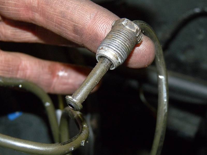

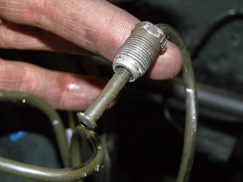

Hab mir das gleiche Bördelgerät gekauft wie RCRaser, also das BGS.
Ist zwar nichts für jeden Tag oder für 1000% Bördel, aber für die 12m Bremsleitung die ich unter meinem Kadett verlegt habe, hat es gereicht.
Wenn man 5 Bördel als "Trockenübung" gemacht hat, dann funktioniert es auch einigermaßen gut.
Hab mein Bremssystem letzte Woche befüllt und entlüftet und bis jetzt hält jeder Bördel dicht.
