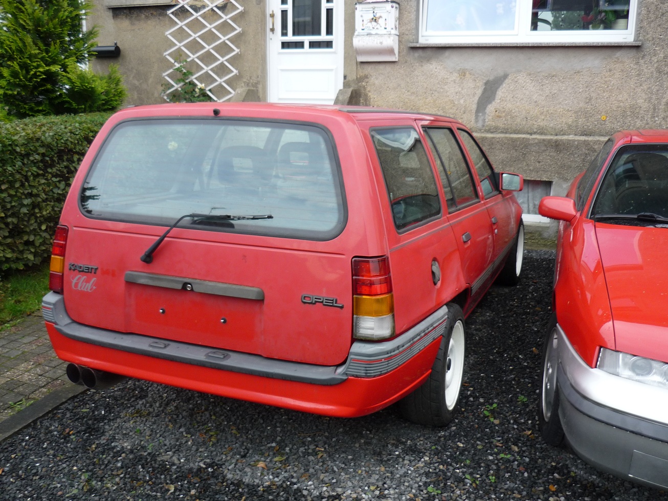

#13 ! Nich zu vergessen der 22mm Stabi an der Vorderachse !
+ den 2. Stabi an der HA
Vielleicht nich für jeden Prüfer aber ich hab ne Mängelliste wo´s drin steht .. hatte den 20er verbaut - gehabt -
Viel schlimmer ist es fürn Kadett eine Abgasanlage zu bekommen die für den Motor ist und ohne umbrutscheln unterm Kombi passt.
Also ich habe jetzt einen Mantzel vom Astra F Caravan mit XE- Ist laut ABE aber auch für Kadett Kombi
ALSO : Für den Motor (XE)+ für den Wagen (Kadett Kombi)Nächste Woche is Nachprüfung --- ! Drückt mir die Daumen !
