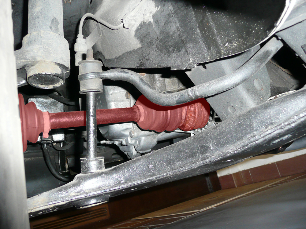

    Hab eben erst deine Frage mit dem Luftfilterkasten gelesen. Fahr zum Schrott, such dir nen Astra mit 8V Motor und montier den Luftfilterkasten inkl. Ansauggehäuse und Ventildeckel ab und bau's dir auf'n Kadett!
    Brauchst also den Luftfilterkasten, das Ansauggehäuse, den Schlauch der dazwischen ist, den Ventildeckel und den Schlauch zwischen Ventildeckel und Ansauggehäuse.
    Hier mal nen Bild:
    KLICK
