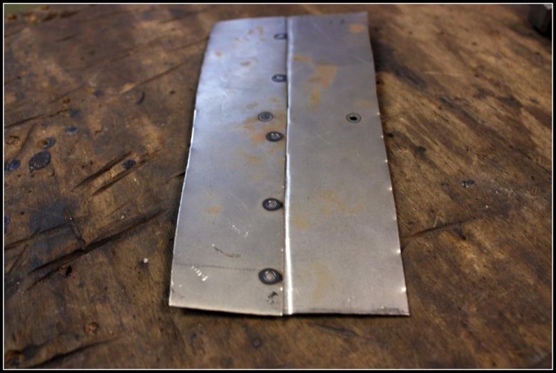

    Fazit...Hätte ich die Zange nicht würde ich sie Heute noch bestellen :D
    Ist einfach Genial, Super Schweissung. Kein Verzug und kaum Hitze im Blech und so gut wie keine Nacharbeit.

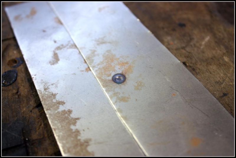

    Muss allerdings die Elektroden ein wenig schleifen bzw. den Durchmesser der Schweisspunkte vergrößern. Ist noch ein wenig klein.
    Erster Punkt :D

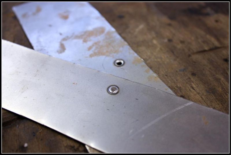

    Und die Probe...hällt Super!
    Hier mal nen Paar am Stück...macht richtig Spaß das Arbeiten^^

    im gegenteil, der durchmesser sieht gut aus!!! allerdings würd ich die kanten der spitzen etwas abrunden... die abdrücke im blech sind doch recht hart.
    und vielleicht mit etwas weniger druck probieren. ansonsten sieht das schon sehr sehr gut aus !

    Dass der Punkt so kratermäßig ins Blech geht, fiel mir auch auf, kann man
    einfach justieren indem man die Spitzen anpasst und Druck wegnimmt.. aha,
    das ja toll.. o)

    unterschiedliche blechdicken sind bis zu ner gewissen differenz machbar. auch wenn so ne kleine schnuckelige zange eher an die grenzen kommt.
    die hitze entsteht ja duch den übergangswiderstand zwischen den beiden blechen.
    ABER dazu sollte man auf alle fälle die elektroden anpassen, sonst "zerdrückt" man die schmelze im dünnen blech.
    will heißen die elektrode auf der dünnen seite etwas größer im durchmesser, damit sich der druck von der dicken seite besser durchsetzt.
    btw 2mm kommt ohnehin kaum in der blechschalenbauweise zum einsatz.... oft reicht schon 1,5mm, und das schon eher selten.
