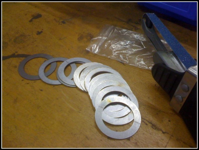

    Heute konnte ich mal wieder ne Kleinigkeit machen :)
    Die "rep. Ringe" wahren fertig also konnte ich die Ablauflöcher im Bodenblech Fahrerseitig wieder herrichten.

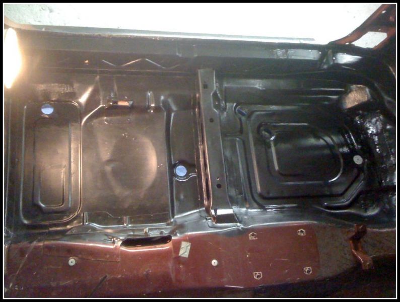

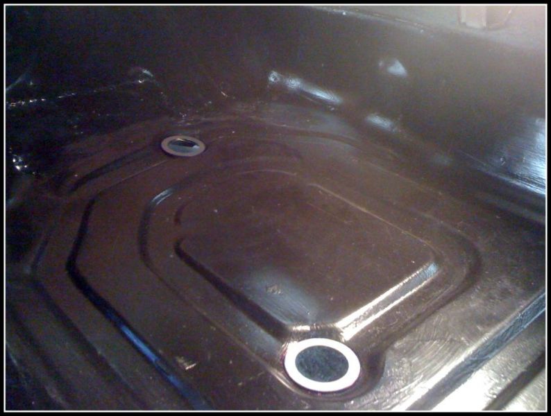

    Probesitzen...

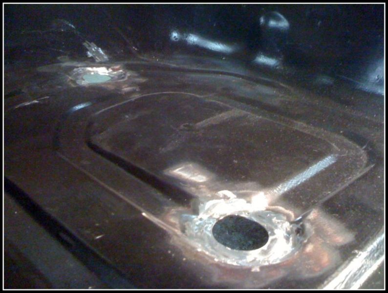

    anzeichnen und ausschleifen...

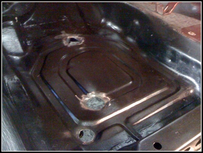

    schweissen, schleifen und mal wieder grundieren :)
    Bin Nun mit dem Bodenblech auf dieser Seite fertig...Hoffe das Anfang nächster Woche die Restlichen Bleche eintrudeln damit ich endlich die A-Säule + 16v Versteifung verschweissen kann!

    sieht ganz proper aus, nur drängt sich mir die frage auf, warum du die löcher wieder nachbaust??? die haben ja jetzt keinen sinn mehr.
    oder soll der kadett 100% original werden???
    No Fuckin Mainstream
  • #103
    Nein er wird nicht mehr 100% Originial werden aber komplett dicht schweissen wollte ich sie nicht...ich will den Teufel nicht an die Wand malen aber wer weiß was später alles passieren kann. Ist ziemlich weit hergeholt aber möchte nicht drauf verzichten ;)
    Muss nur mal sehen wie es später mit der Rahmenlehre aussieht da diese ja in den Löcher steckt...meine ich zumindest.
    Werde mir später neue Stopfen besorgen, mit über lackieren (lassen) und gut.
