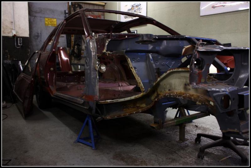

    weiß gerade nicht genau wie du das meinst mit dem umbauen? Viel umbauen kann ich da leider nicht...kann nur sagen das ich mit den langen 500mm gekröpften Elektroden super um die A-Säule greifen konnte. Echt Super :)
    Werde wohl Anfang kommender Woche damit beginnen den anderen Radeinbau zu entfernen.

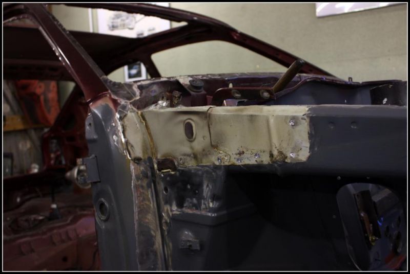

    Wie haste das bei der ASäulenverstärkung gemacht.. das Blech ist
    ja im unteren Bereich teilweise doppelt übereinander und muss dann trotzdem
    noch an den Radeinbau geschweißt werden, haste das auch mit der S-Zange
    gemacht (wären dann ja 3 Schichten), oder mit dem Brenner ?!

    Im Bereich der Versteifung wo 3 Bleche zusammen treffen musste ich den Brenner nutzen denn aus Platzgründen ging es schon garnicht mit der Zange.
    An der A-Säule allerdings gibt es auch 1-2 Stellen wo 3 Bleche zusammen kommen und das Punkten mit der Zange hat dort auch Super geklappt.
    Halt nen paar Probepunkte gemacht mit etwas mehr Schweisszeit und gut :)

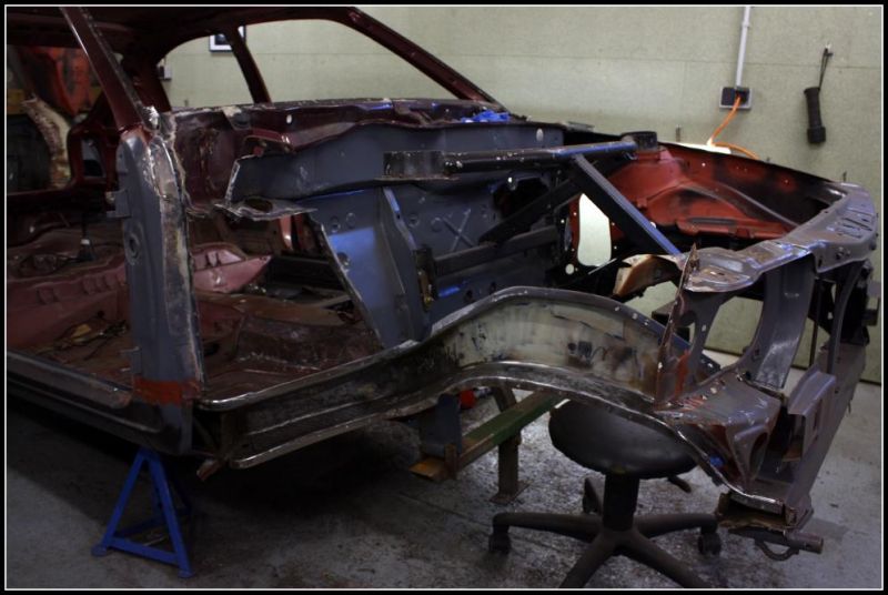

    Moin Jungs,
    Die Fahrerseite ist ja nun erstmal fertig soweit....der Rest kommt später nach der Seitenwand und Neuen Schweller.
    Konnte Heute also langsam auf der anderen Seite anfangen.
    Auf dem Plan steht hier wieder Radhaus raus, Träger herrichten, neues Schließblech + Radeinbau rein.

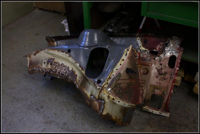

    Erstmal wieder alles sauber gemacht und A-Säulen Versteifung entfernt...
    Dann ging wieder das große bohren und hämmern los bis Schlussendlich das Radhaus entfernt war :D
    Danach noch das Schließblech entfernt...
    und grob sauber geschliffen!
    Der Träger auf dieser Seite ist leider ein wenig schlimmer angegriffen wie der Linke!
    Muss da die Tage ein Blech einsetzen...ist leider schon durch an einer Stelle.
    Wieder mal Wahnsinn was da alles in dem Holraum steckt :rollin:

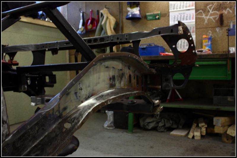

    Heute dann das kleine Blech ersetzt und alles geschliffen.
    Nachdem ich dann nach besten Möglichkeiten den Rotz aus den Poren gebürstet habe kam Fertan zum Einsatz,
    lasse es nun 1-2 Tage einwirken bevor ich da weiter mache!
    Zu guter letzt noch ein kleines Blech angefertigt welches ersetzt werden muss :)
