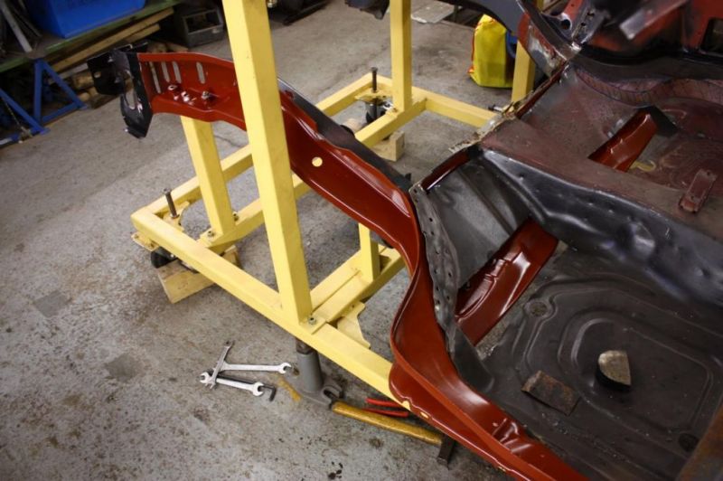

    das nenn mich mal ne OP am offenen herzen ...
    du hast nun mit deinem rahmen die funktionsmaße vom fahrwerk gesichert, aber wenn die die a-säule einschweißt, unbedingt die lage des oberen knotens kontrollieren ... da is recht viel gewicht drauf, und der kommt von allein schnell mal zu tief ... daher die diagonalen von rechts nehmen, und links vorhalten....
    ist mir bei meinem GTE auch passiert, das rechts alles gepaßt hat, und links kein spaltmaß mehr zu halten war ...

    Danke für den Tip. Werde ich beherzigen. Werde mir noch Rohre als Steifen anheften.
    Die Maße für die Türdiagonalen etc. sind im Karosserieplan von Opel vermerkt. Werde ich alles vermessen :)

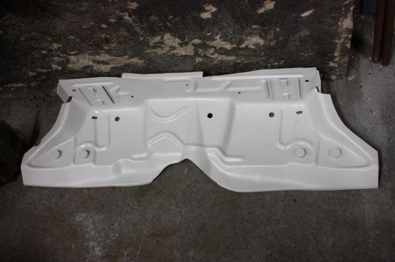

    Bin gerade dabei ne komplett Neue Stirnwand zu besorgen...hoffe es klappt :)

    Bin derzeit auf der Suche nach eine Neuen Stirnwand...gestaltet sich leider ein wenig schwierig! Viell. kann ja jemand helfen ;)

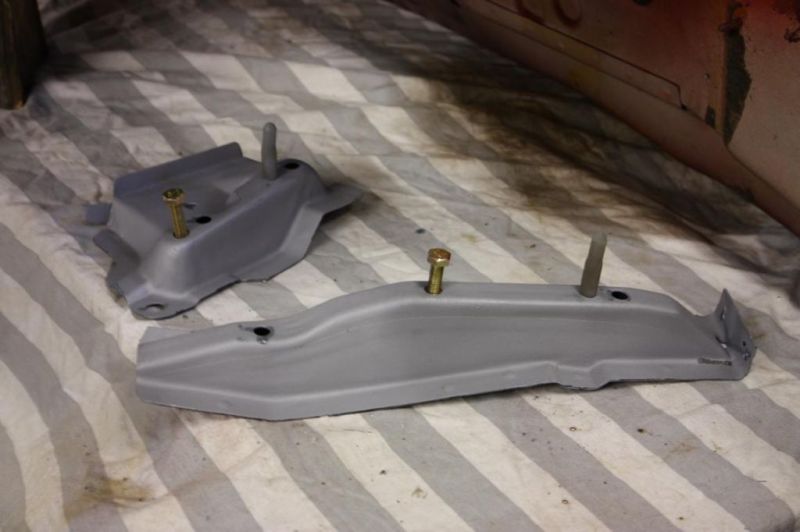

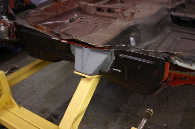

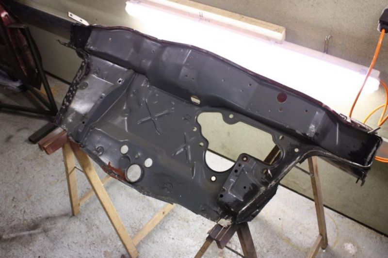

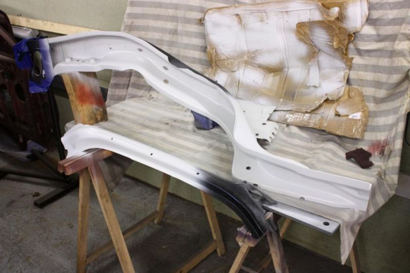

    Neben dem Träger+Stütze, Radeinbau und der A-Säule kam nun auch die Stirnwand raus
    Anschließend damit begonnen diese wieder herzurichten. (Kanten, Falze etc. hergestellt) und die Halter für das Lenkgetriebe ausgebohrt, gestrahlt, behandelt und wieder verschweisst.
    Gefällt mir aber noch nicht so richtig...daher auch auf der Suche nach einem Neuteil^^

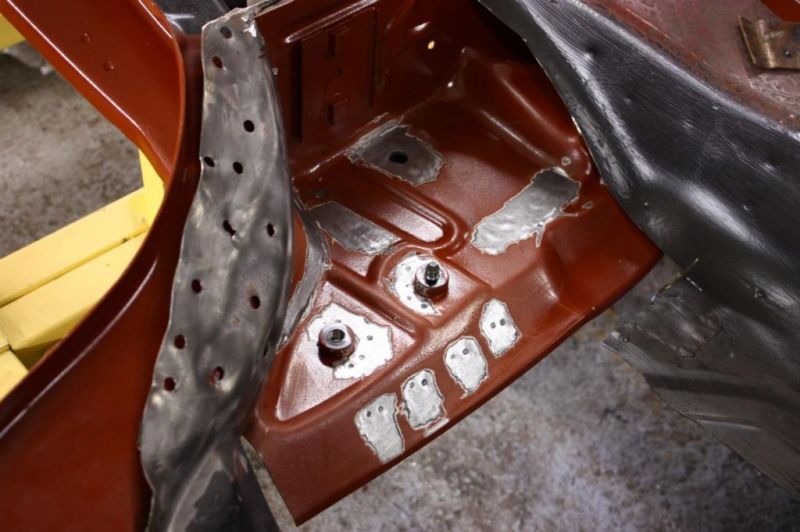

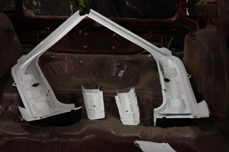

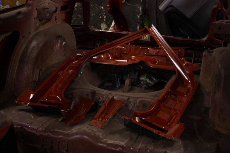

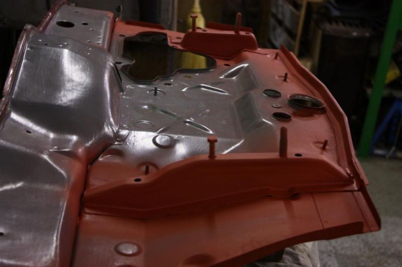

    Dann alle Neuteile grundiert (Brantho Korrux - Nitrofest)
    Und damit in den Holräumen später nix mehr passieren kann, einen Deckanstrich (Brantho Korrux - 3in1)

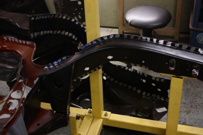

    Querträgerboden + Längsträger ausgerichtet und anschl. angepunktet

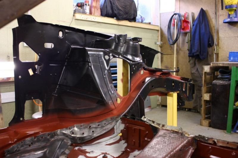

    Und die letzte gute Tat bisher...Radeinbau vorbereitet, ausgerichtet und verschweisst.
    der Nächste Schritt ist die Stirnwand...danach können A-Säule Innen + Außen wieder drauf.
    Danach gehts an die andere Seite :)

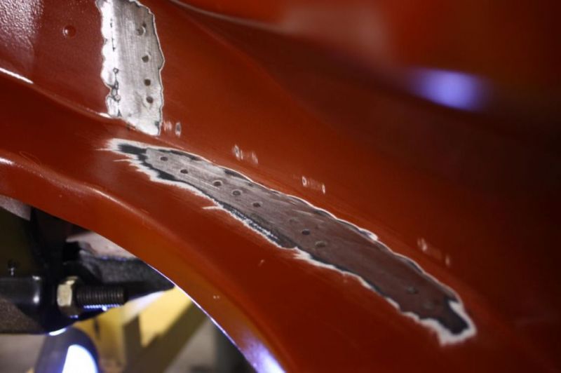

    Fakt ist einfach das der ganze bereits angefaulte Kram irgendwann wieder durch gekommen wäre.
    Habe es bei den alten Längsträgern gesehen...diese wurden so gut es ging entrostet, behandelt und lackiert.
    Der Rost kam bereits nach wenigen Monaten wieder an einzelnen Stellen durch...ohne das der Wagen einmal die Werkstatt verlassen hat!
    Hoffe nun das ich dann ein paar Jahre Ruhe haben werde :rolleyes:
