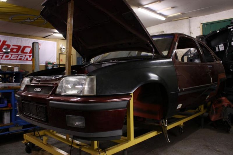

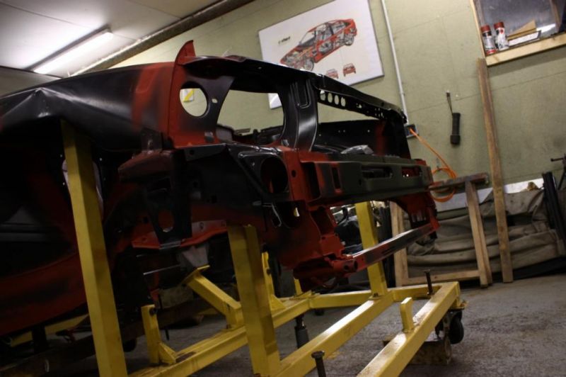

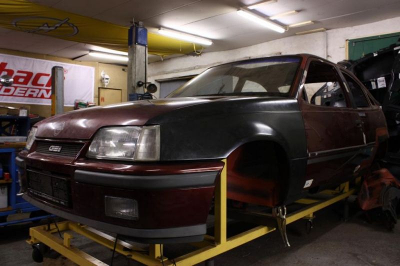

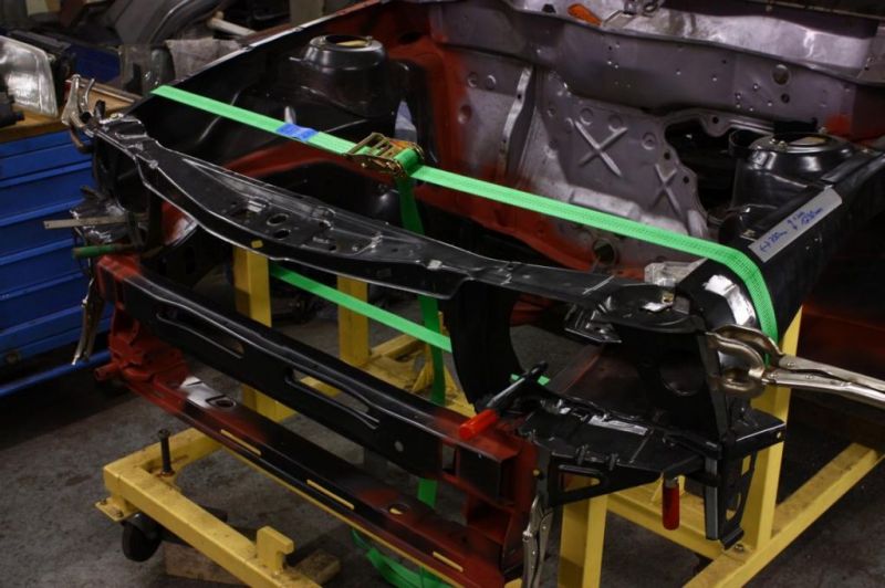

    Hi Leute :)
    Hab den Vorderwagen Heute so gut wie fertig bekommen...
    Lediglich die kleine Querstrebe fehlt noch, dass mach ich morgen :)
    Habe Die Frontmaske vernünftig eingemessen und dann mal "alles" zur Probe angebaut, sieht schon ganz gut aus!
    Anschl. die Frontmaske angepasst, fixiert und verschweisst
    Gruß Tim :)

    Mach davon immer mehr wie nötig glaube ich :D ^^
    Schau da aber auch immer gerne nochmal drüber.
    Weiß einer von euch wie die kleine Querstrebe (Frontmaske an Träger) verschweisst ist?
    Habe Sie vorhin mal ran gehalten und es gibt i-wie keine große Auflagefläche...wird sie seitlich mit kleinen Heftnähten verschweisst?
    Evtl. jemand Detailbilder?
    Danke euch.
    Gruß Tim

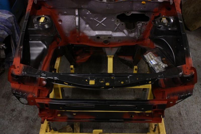

  • #268
    Danke für die Bilder und die Hilfe^^ :)
    So...vorne bin ich soweit durch :)
    Spaltmaße werden später nach Fertigstellung der Karosserie eingestellt.
    Hier die Stütze verschweisst...
    Stützblech des Batteriekastens richtig verschweisst
    soweit dann durch Vorne...
    Und direkt die nächste Arbeit da hängen :D
    Tim :)
