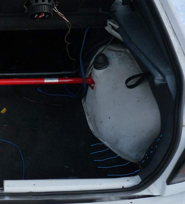

Kofferraum nass im CC
    Moin!
    Ich fahr' normalerweise Kombi und kenne da die ganzen Ecken.. nun musste ich
    mir für den Winter einen Ersatz besorgen, weil ich die Huddel nicht fertig bekommen
    habe.. ist ein 2Türer Fließheck / CC geworden.. mal was anderes.. o)
    Nun kenne ich mich mit dem Modell nicht so sonderlich aus, im Kofferraum ist es
    rechts auf jeden Fall immer feucht, Teppich klebt an, wenn es kalt ist.. ist also ein-
    deutig Wasser drin. Kofferklappendichtung habe ich untersucht, die ist optisch ok
    und schließt gut, der Gummi ist innen auch nicht nass. Sieht aus, als kommen ein
    paar Tropfen von unterhalb der Hutablagenauflage, hinter der Plastikverkleidung
    nach unten.
    Der Vorbesitzer hat die Lüftungsdreiecke gewechselt.. kann man da irgendwie blöd-
    sinn machen und etwas undicht werden ?! Und was passiert mit dem Schnee und
    Wasser, das dort ständig von außen in die Löcher fällt.. läuft das innen irgendwie
    ab !? Wohin !? Vll in meinen Kofferraum ?!..
    Ich habe noch nicht geschafft, das Rücklicht auszubauen und mal zu gucken, das
    Wasser im Kofferraum läuft aber wie gesagt auch eher innen von oben nach unten,
    direkt zwischen Radkasten und noch vor dem Eingriffsloch zur Heckleuchte.
    Kein Schiebedach drin!
    Über jeden Tip, der mir bei der Kälte ein komplettes Auseinandernehmen des Autos
    erspart, wäre ich sehr dankbar!.. o))
    Gruß an alle E-Fahrer.. o)
    Rob.
    hatte ich bei meinem 5 Türer. War ein Vorfacelift und hatte an der überlappung der Bleche (C Säule, schauste genau drauf wenn die klappe offen ist), durch Kapilarwirkung Wasser gezogen das dann im Kofferraum war. Die Facelift Modelle haben da einen streifen Karosseriedichtmasse drauf. Hab ich bei meinem gemacht (komplett von Dachleiste bis um die Rücklichtern) und ruhe war. Schaut auf dem Bild bei dir aus als wär keine ab werk drauf. Schau mal ob du da irgendwo Wasserspuren findest.
    Wasser ist mit seiner Kriechwirkung heimtückisch. Wünsche dir viel glück beim Suchen und finden dieser Miststelle
    Grüße
    Dennis

    jep, glaub an 4 punkten wenn ich mich nicht irre...denke doch. am besten vorsichtig mit nem unterlegtem kuhfuß drunter und dann immer den rand nachgehen und vorsichtig hebeln. die aufeinanderliegenden bleche darunter sollten eigentlich mit karosseriedichtmasse verklebt sein, also dicht.
    kann auch sein das sich die kofferraumdichtung gesetzt hat und die heckklappe zu viel spiel hat, da hilft den schliesszapfen etwas nachstellen, das die klappe wieder stramm sitzt.
    von innen dürfte ohne schiebedach glaub ich komplett rausfallen aus der unmenge der möglichkeiten.
