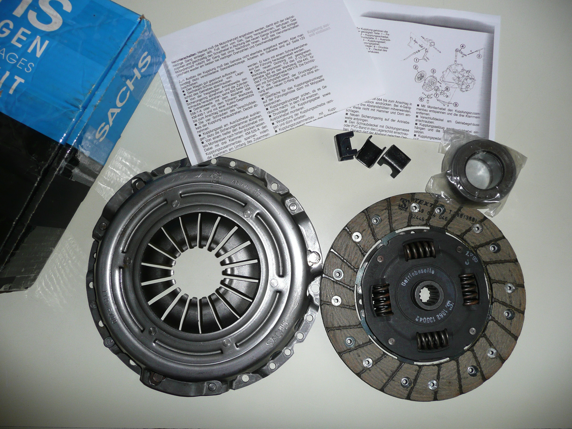

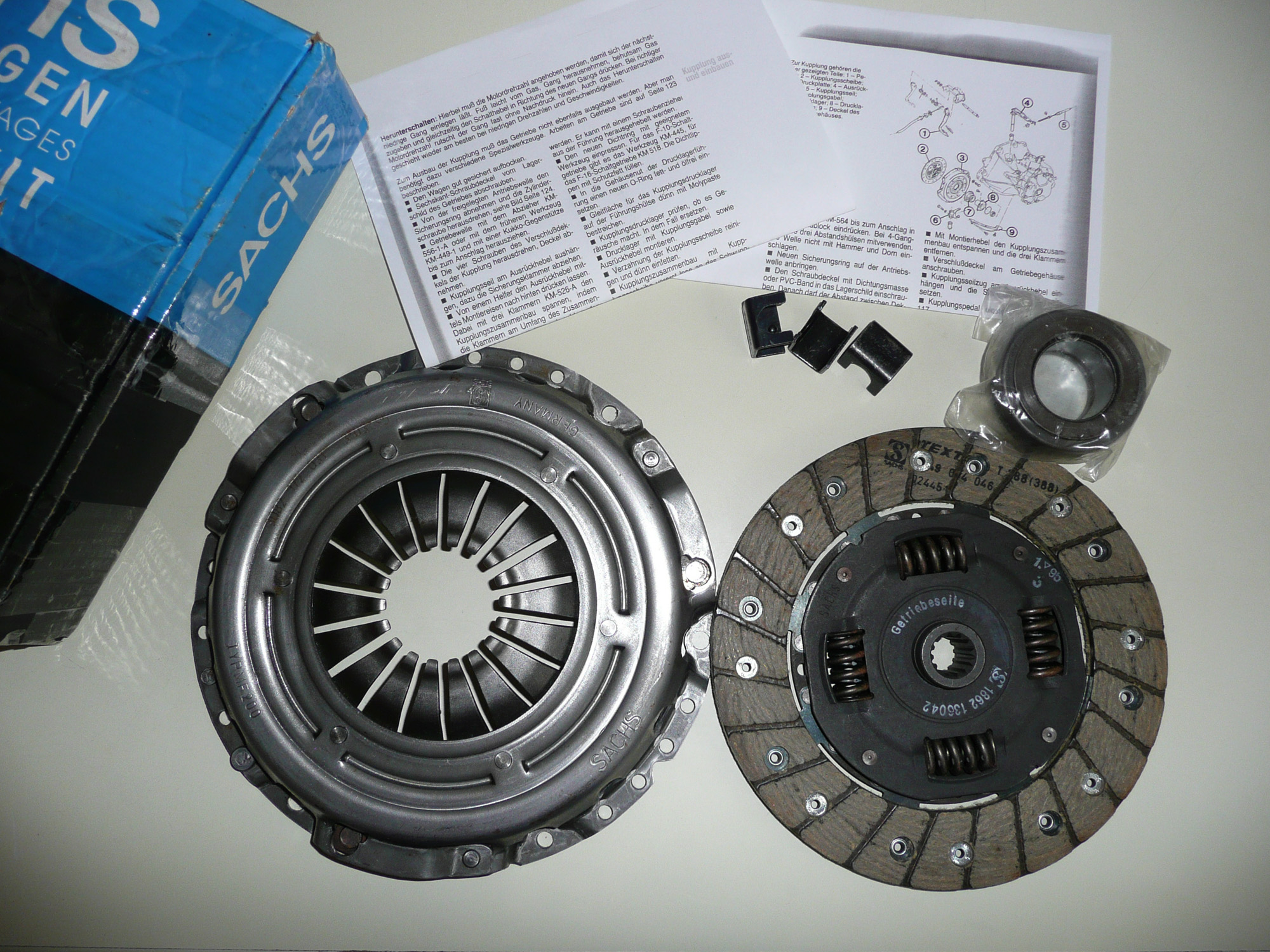

Ein passendes Kupplungs-Kit bekommst Du bei e-Bay.
Wichtig! Es gibt verschiedene Kupplungen für die einzelnen Motoren. Du musst unbedingt eine für den C14NZ haben.Kupplungssatz Opel Kadett 1.4 i
Sachs Art.Nr. 3000311002
Maße: ø 190mm
Nabenprofil: 14 Zähne
Achtung! Kupplung nur mit Montagering (Spezialwerkzeug) aus- und einbauen.Ich habe mir ein Kupplungs-Kit (siehe Foto) ersteigert. Der Verkäufer hat noch die 3-Montage-Klammern beigelegt und eine Einbauanleitung.
Bei Intresse kann ich Dir die Anleitung gerne senden.Gruß
