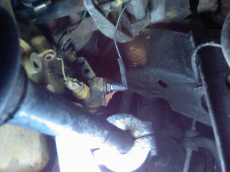

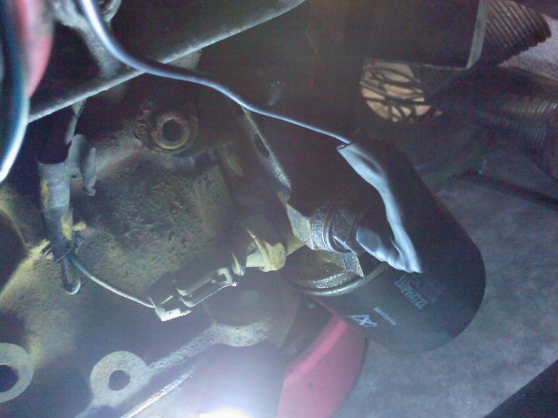

#9 Hallo Leute
wollte kein neues Thema anfangen, so zu meinem problem
habe heute eine Öl-temperaturanzeige in meinen Kadett (c20xe) eingebaut wenn ich stehe geht die Temperatur so auf 90° wo meine Kumpels sagen das das ne normale Temperatur bei ihnen ist, aber wenn sie fahren
wenn ich fahre und das ein bisschen zügiger dann geht die Temperatur auf 50° runter
ist das normal ?
bitte helft mir ich mach mir so ein bisschen Sorgen das das ein bisschen zuwenig ist
mfg Hille
#10 Wo sitzt dein Sensor??? In der Ölwanne? Wenn ja, dann isses normal weil 1. wird dort dein Öl gekühlt bei der Fahrt was es im Stand nicht macht.
Und qwenn dein Sensor vorne in der Ölwnne sitzt wird der auch vom Fahrwind gekühlt. Also normal.
Es gibt welche die Haben den Schalter in der Ölpumpe drin und dort ist die Temp weitaus nicht so tief wie in der Ölwanne....
