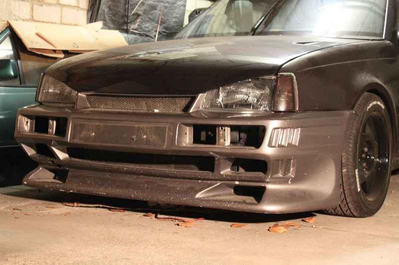

    Fahre vorne 65er KAW im NE, mehr geht da nicht, hab gekürzte Konis mit dabei .
    Liege so schon fast auf, mit 75ern geht garnix mehr :

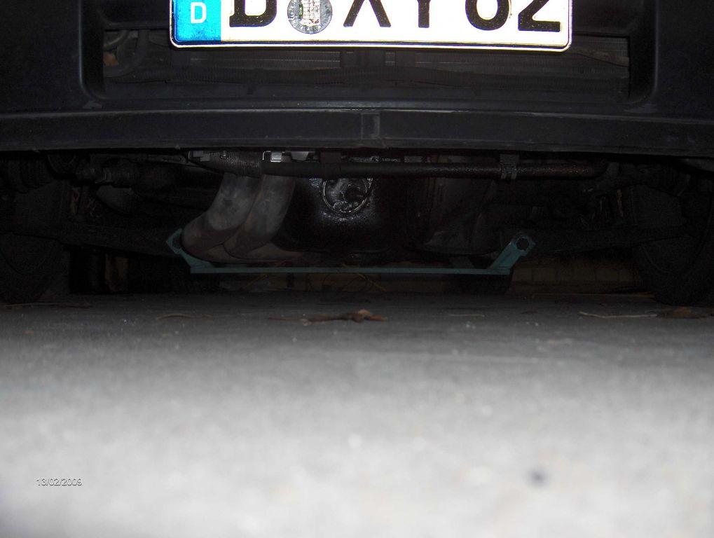

    Aber 80/60 fährt sich knüppelhart, wenn da Federweg is, merkt man ihn nicht mehr .
    Nur mit Stabistrebe is da nix mehr, und die is ja gerade bei Tiefen harten Wagen sinnig .
