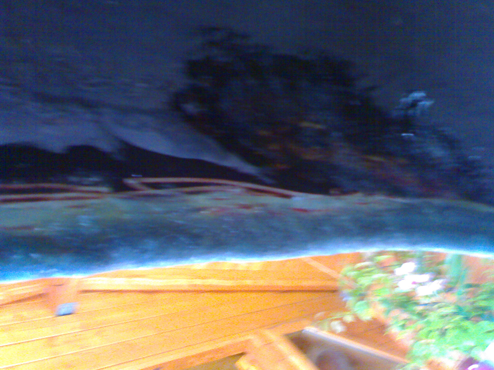

    Hier mal ein Bild von inneren Bereich des Radlaufs.
    Natürlich hab ich nich den UBSchutz einfach übergepinselt mit Harz. Muß schon sauber sein!
    Das hatt ich mal einfach vorrausgesetzt das ihr mir son Pfusch nich zutraut ;)
    Gibt bestimmt auch andere Lösungen, wollte aber meine mal vorgestellt haben. War nur gut gemeint.
    Also ich hab noch keine Risse oder soetwas gesehen. Ich bin damit sehr zufrieden.
    Den inneren Bereich hab ich auch sauber gemacht, mit Harz eingestrichen & eine dünne Lage Glas drauf.
    Auch in den Heckblechen unten. ! Natürlich aber wieder ein Loch rein -- für den Fall das doch irgendwo etwas herkommt.

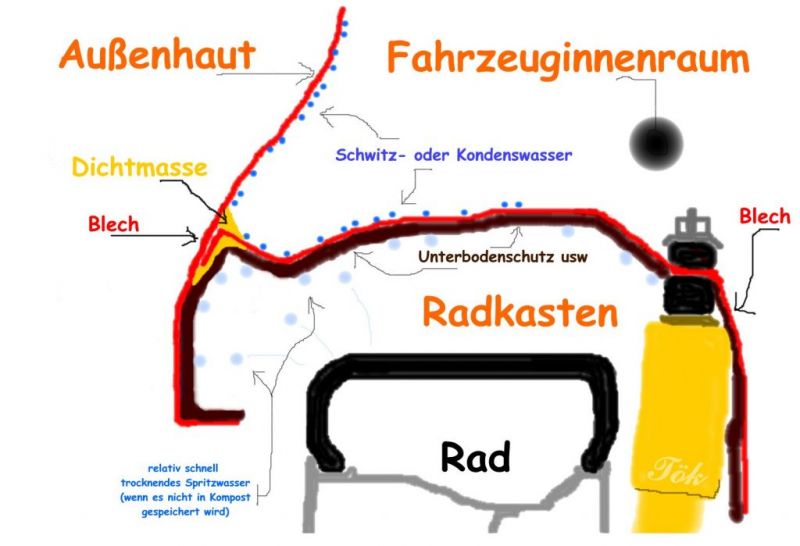

    SO MÜSSTE DAS GANZE AUSSEHEN:
    Um ein schönes Auto zu designen, braucht man nur einen Stift und ein Geodreieck, es reicht vollkommen aus, wenn nur die Räder rund sind!
    (Zitat von mir...)
