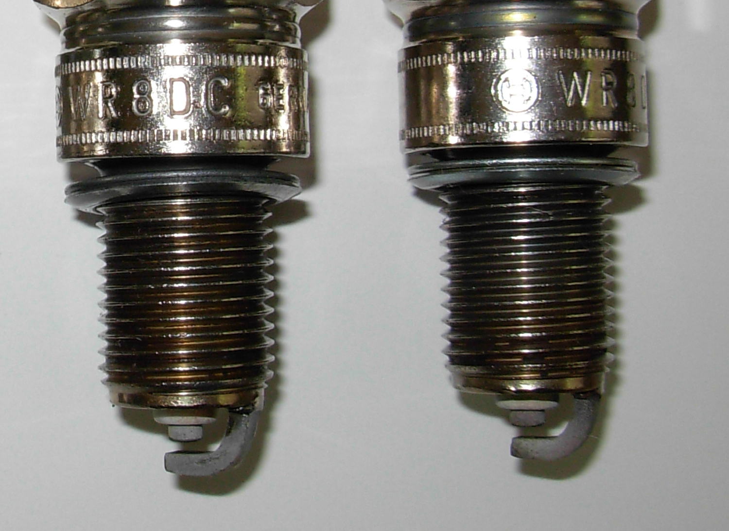

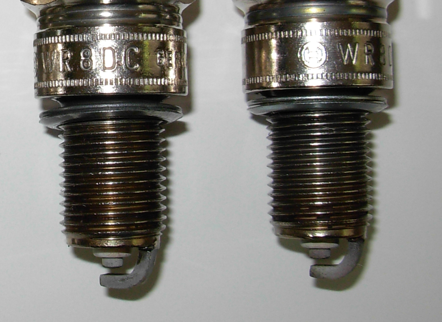

    Anbei ein Bild von Zündkerzen, die aus einem Motor, der über 200.000 km gelaufen hat, diese waren 2 Jahre (ca. 25.000 km) eingebaut.
    Ab Werk sind die WR7DC beim C16NZ eingebaut, in meinem Kadett fahre ich die WR8DC, diese verrußen nicht so schnell und habe ein besseres Startverhalten.
    Wenn Du bei Deinem Kadett kein Wasser nachfüllen musst, ist die Zylinderkopfdichtung in Ordnung.
    Das die Kerzen hellgrau bis rehbraun sind ist ganz normal. Wenn ich meinen Kadett eine längere Zeit auf der Autobahn fahre sind die Zündkerzenelektroden auch weiß.
    Schraube die Zündkerzen wieder ein und fahre noch eine Weile mit diesen. Es ist alles in Ordnung. Die Verbrennung ist super und der Spritverbrauch wird ebenfalls niedrig sein. Oder?
