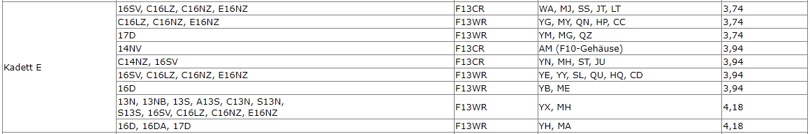

    Naja, vielen Dank erstmal für das Bild.
    Also ich verstehe dass bei den C16NZ ist immer F13, egal was für Buchstaben hinter kommen, oder?

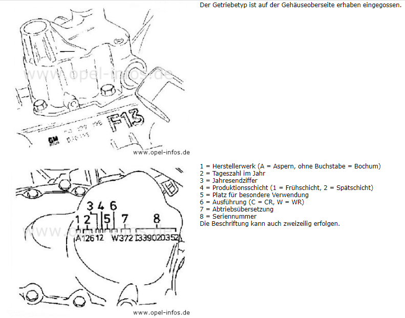

    Was bedeuten denn, ganz rechts die Zahlen?
