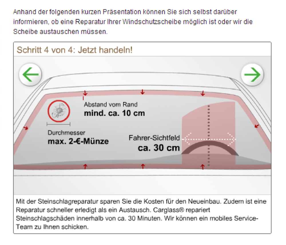

Leider darf das kleine Ding auch nicht ausgebessert werden, da es im Sichtfeld des Fahrers liegt. Zu dumm, das wär mich sonst sicher viel günstiger gekommen.
