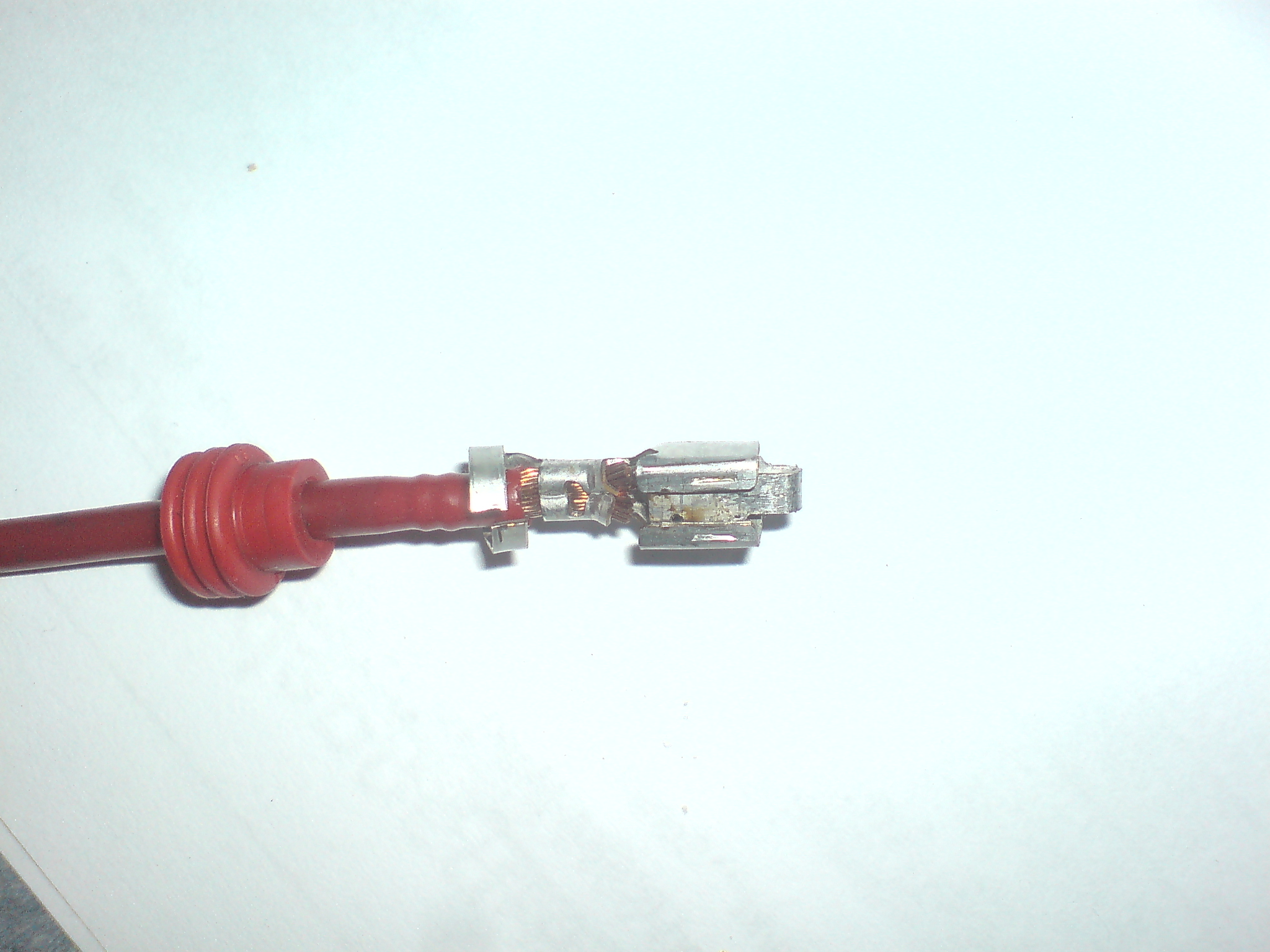

    Ich wechsel zur Zeit noch einige Kabel am Motor (C20XE)
    Könnt ihr mir die Bezeichnung dieses Kabelschuhs nennen? Bzw. wo man so einen noch her bekommt?

    Ich würde es mal bei einem Bosch-Dienst oder in einer LKW Werkstatt versuchen.
    Wie das Teil genau heisst weiss ich auch nicht.....?

    @Team: Beim Boschdienst konnten die mir vorerst auch nicht weiter helfen, hatten den Stecker nicht in der passenden Größe...
    Schleifer: thx ich durchforste die Seite mal.... aber ist wie eine Nadel im Heuhaufen^^
    4p3x: nein das ist leider ein anderer.
    Hab hier mal ein Bild zu dem dazugehörigen Stecker gefunden.

    In verbindung mit dem Bild ergibt der Kontakt einen Sinn, den wirst du aber so ohne weiteres nicht auftreiben können...
    Außer beim Hersteller von den Verbindern.

    das ist ein Delphi - Stecker aus der Metri - Pack Serie, in dem Fall "Mixed" - unterschiedliche Größen in einem Stecker.
    Hier die Internetseite : Drück mich
    Drück mich auch
    Falls das ein kleiner Kontakt ist, müßte die Metri - Pack 150 Serie passen - hoff ich.
