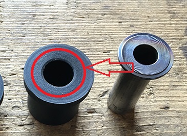

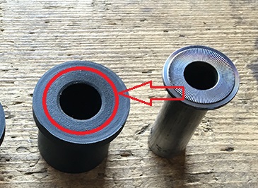

"Du meinst, die Aufnahme/Buchse dreht um die Schraube.. richtig ?!
Die Schraube ist doch eher immer fest und fix, egal welche Buchsen man fährt.. ?!"
...beschreibt den Ideal zustand, und
"Bei den PU Buchsen dreht sich dann die Buchse um die Schraube, bei den originalen
dreht sich gar nix, nur das Gummi wird gedehnt/gestaucht. "
ist das was rauskommt wenn das buchseninnere auf der schraube festrottet. bei orginalen buchsen wird die VA nur gefühlt härter und hüpft richtig weil sich der querlenker am aussenauge der buchse mit dem gummi im metall drehen muss, bei PU rottet eher die innere hülse an der schraube fest und frisst sich dann durch die unterlegscheibe in die aufnahme.
denke wenn mann das ordentlich schmiert hält das 3-4 jahre. dann hat man eh wieder was an der VA zu tun und kann mal eben auf gängigkeit testen. die bilder aus dem anderen post sehen so komplett ohne alles verbaut aus.
