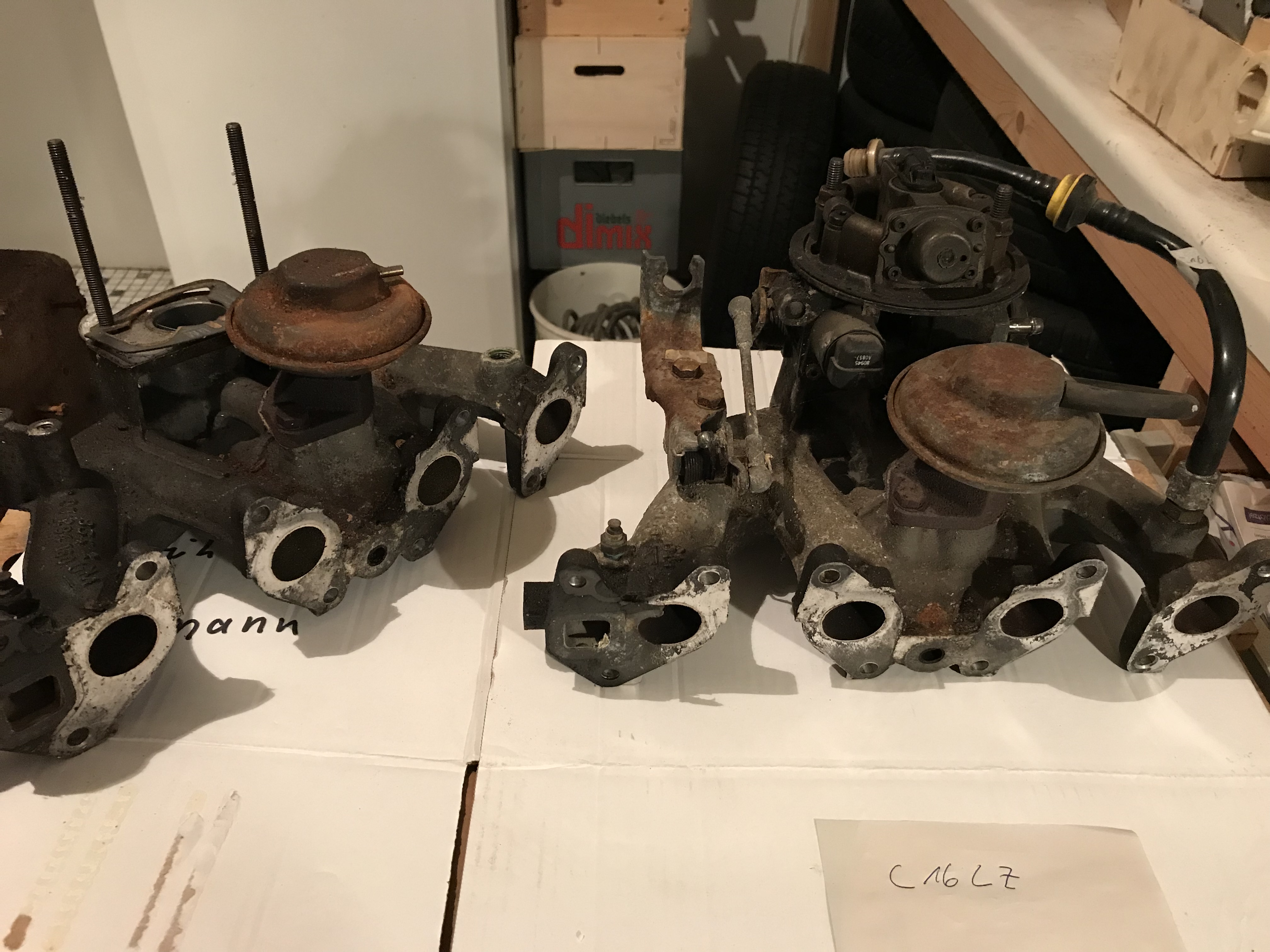

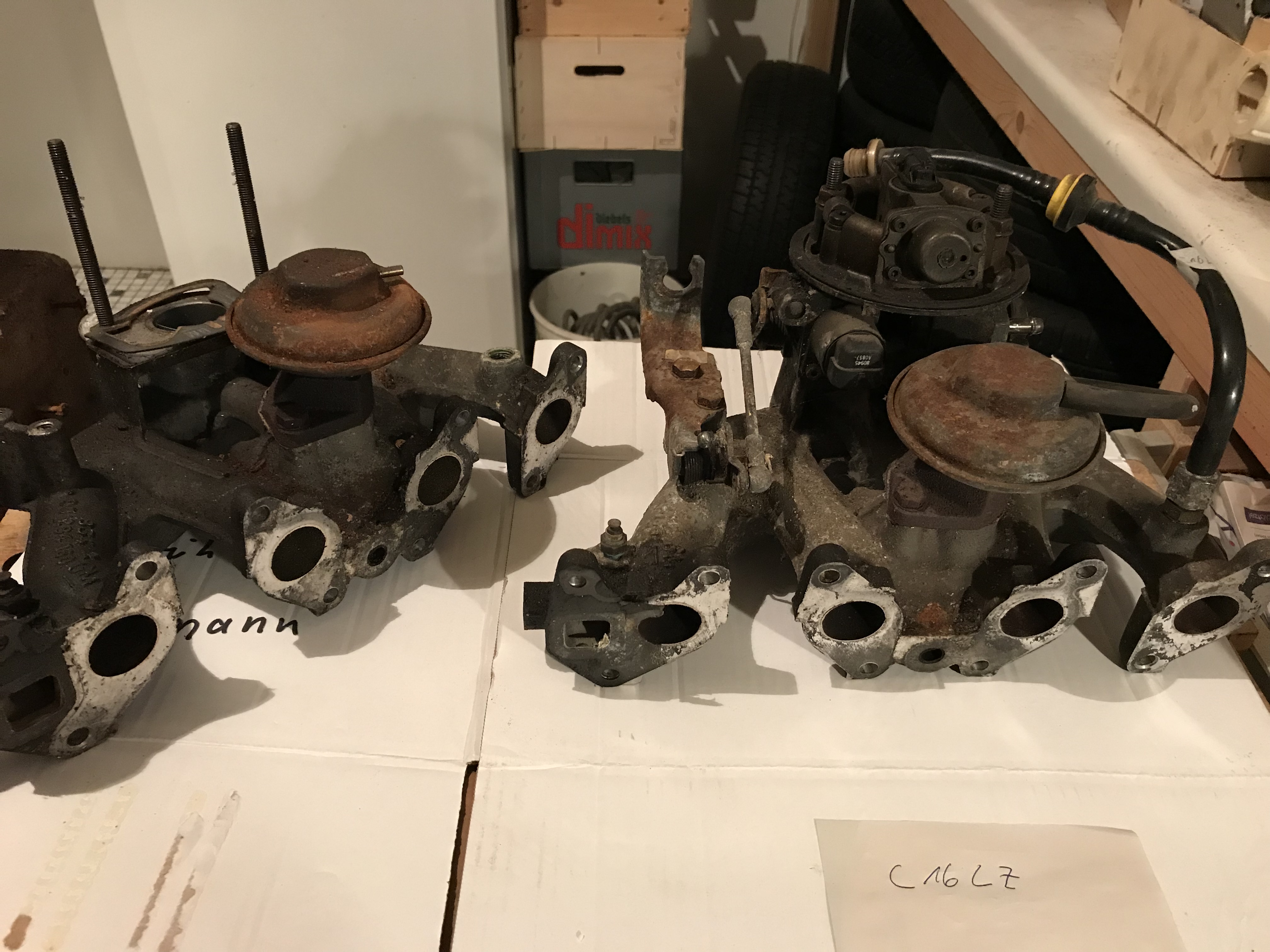

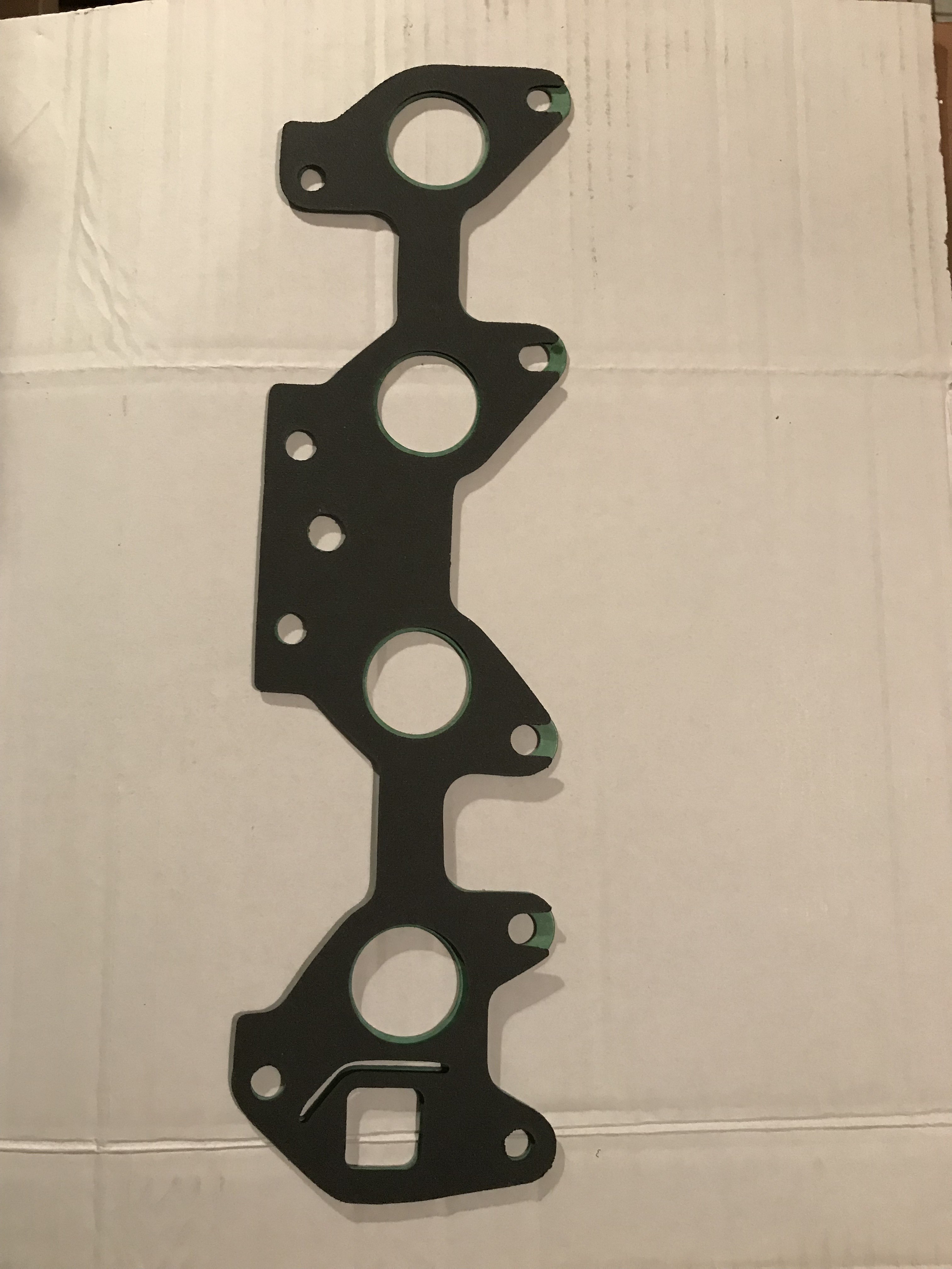

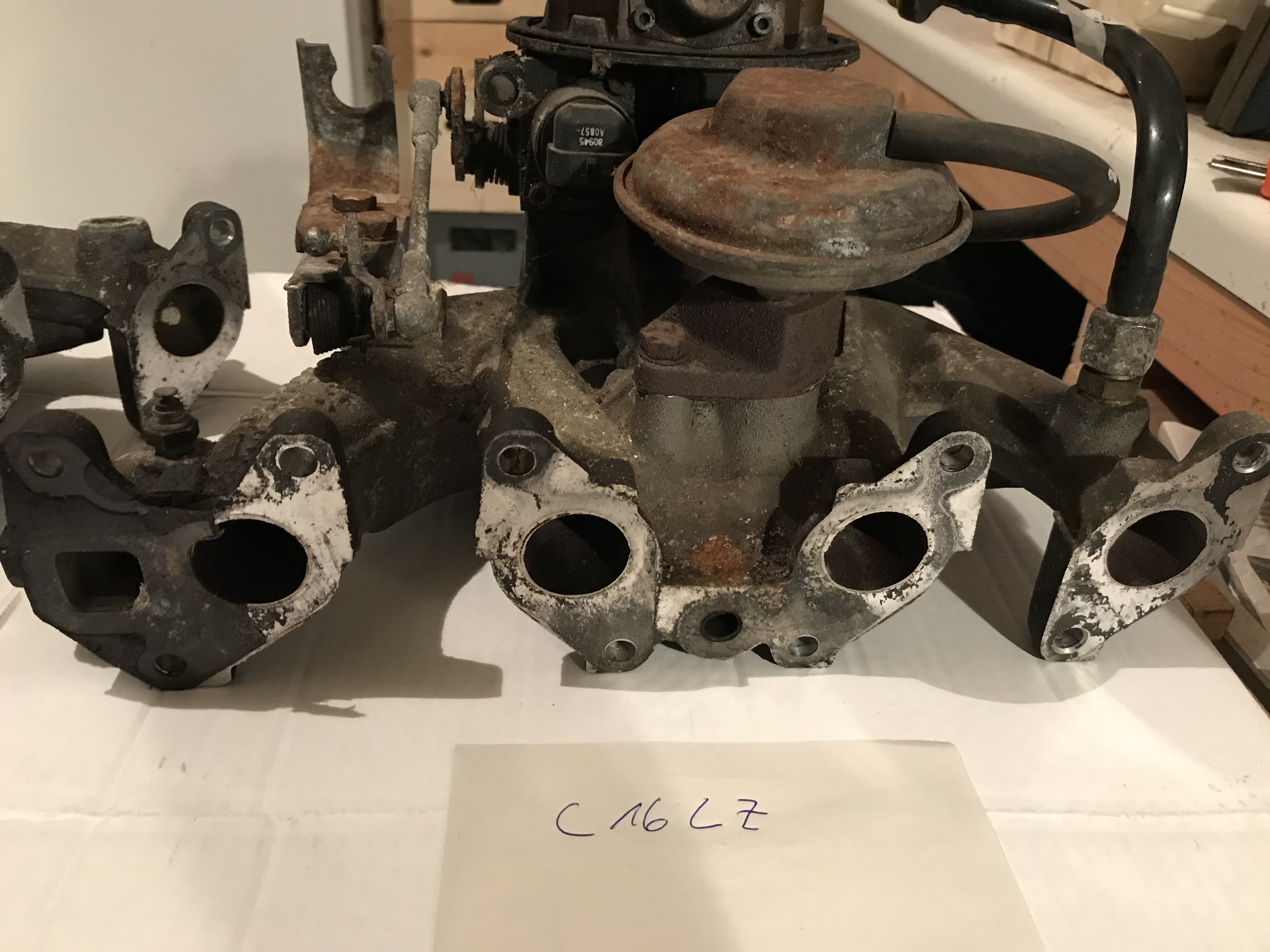

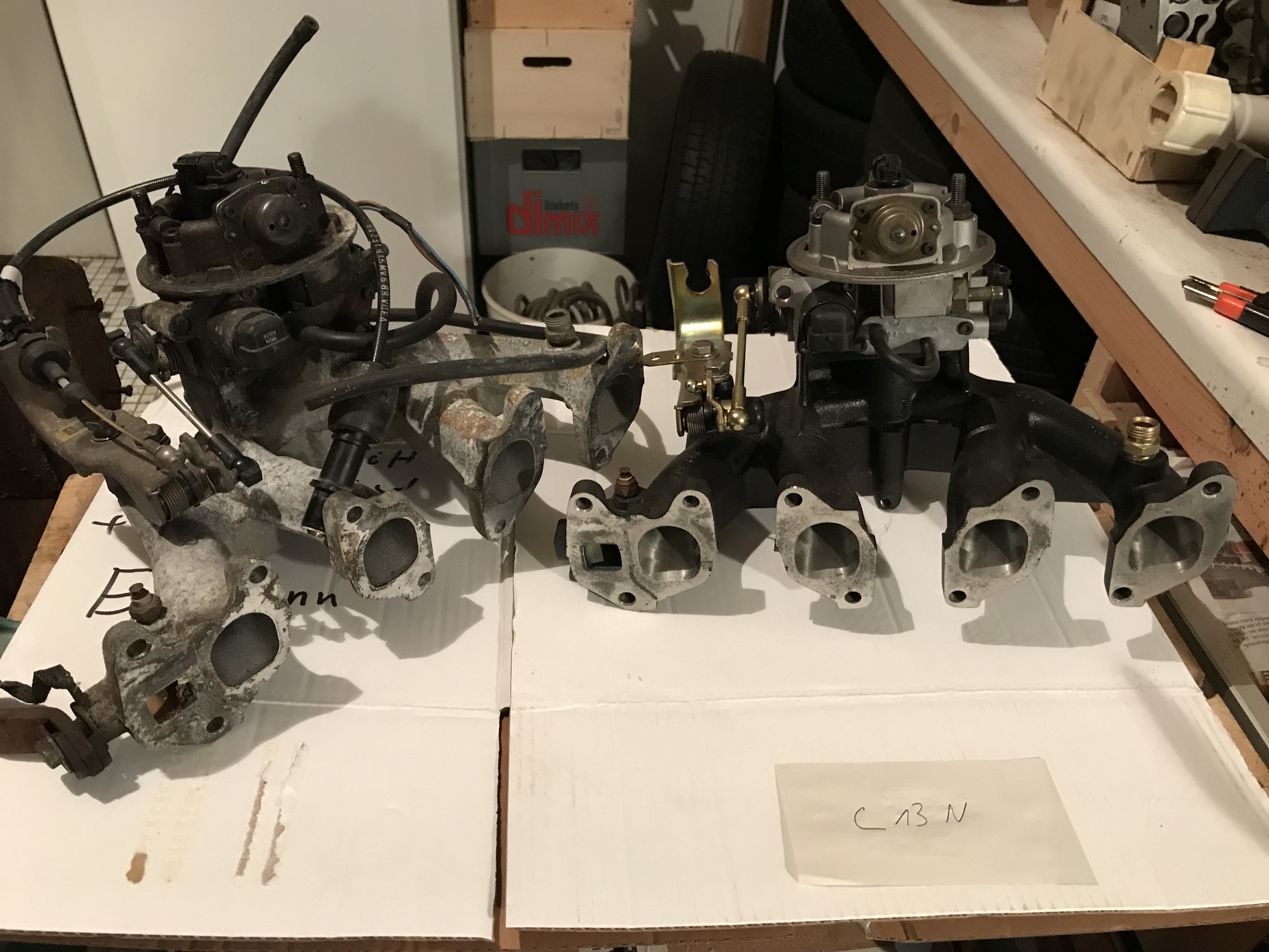

    Ich habe zur Veranschaulichung mal ein paar Fotos gemacht:

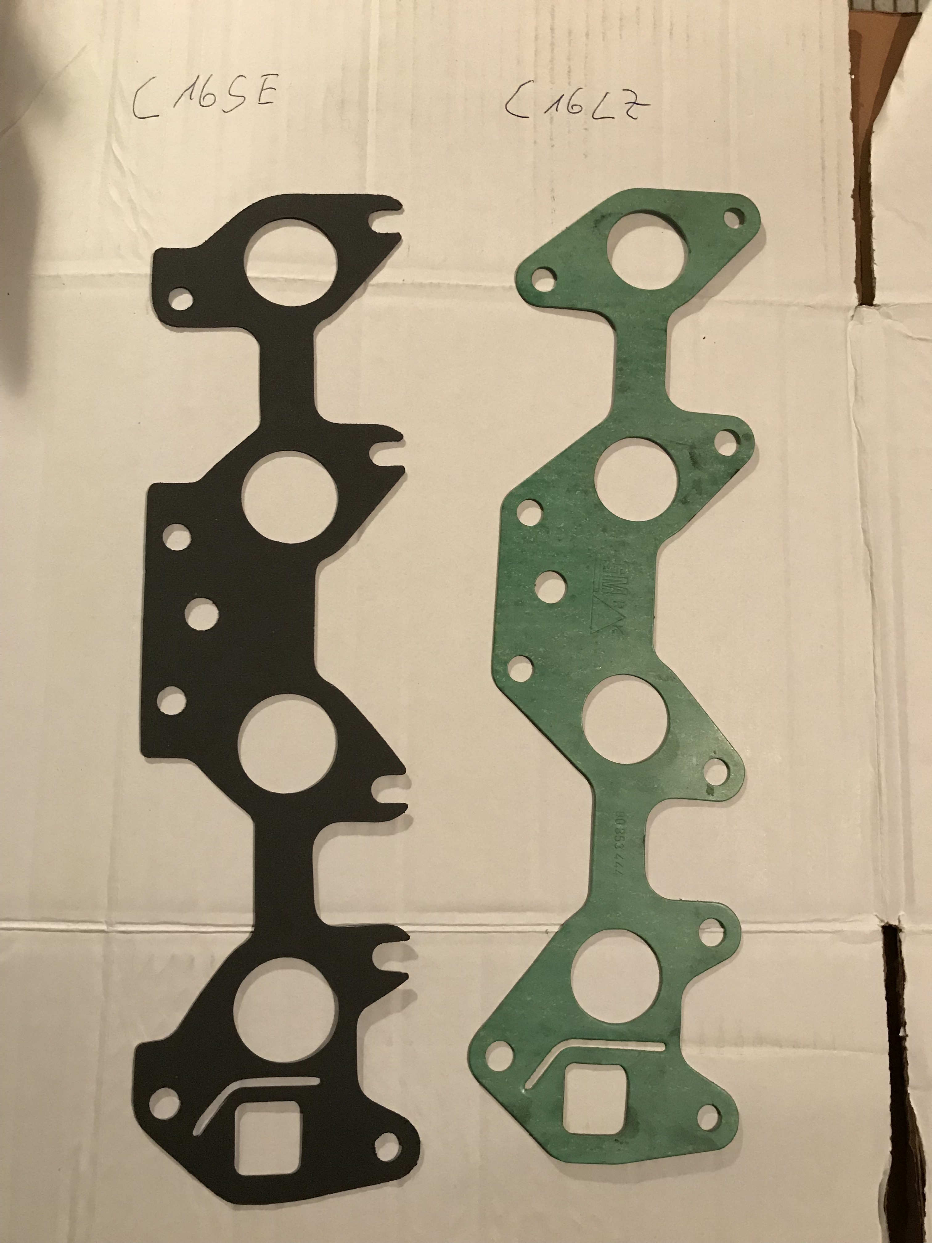

    C16SE und C16LZ Ansaugkrümmer Dichtungen, und Dichtungen übereinandergelegt:
    Wie man sieht, passt das haargenau.

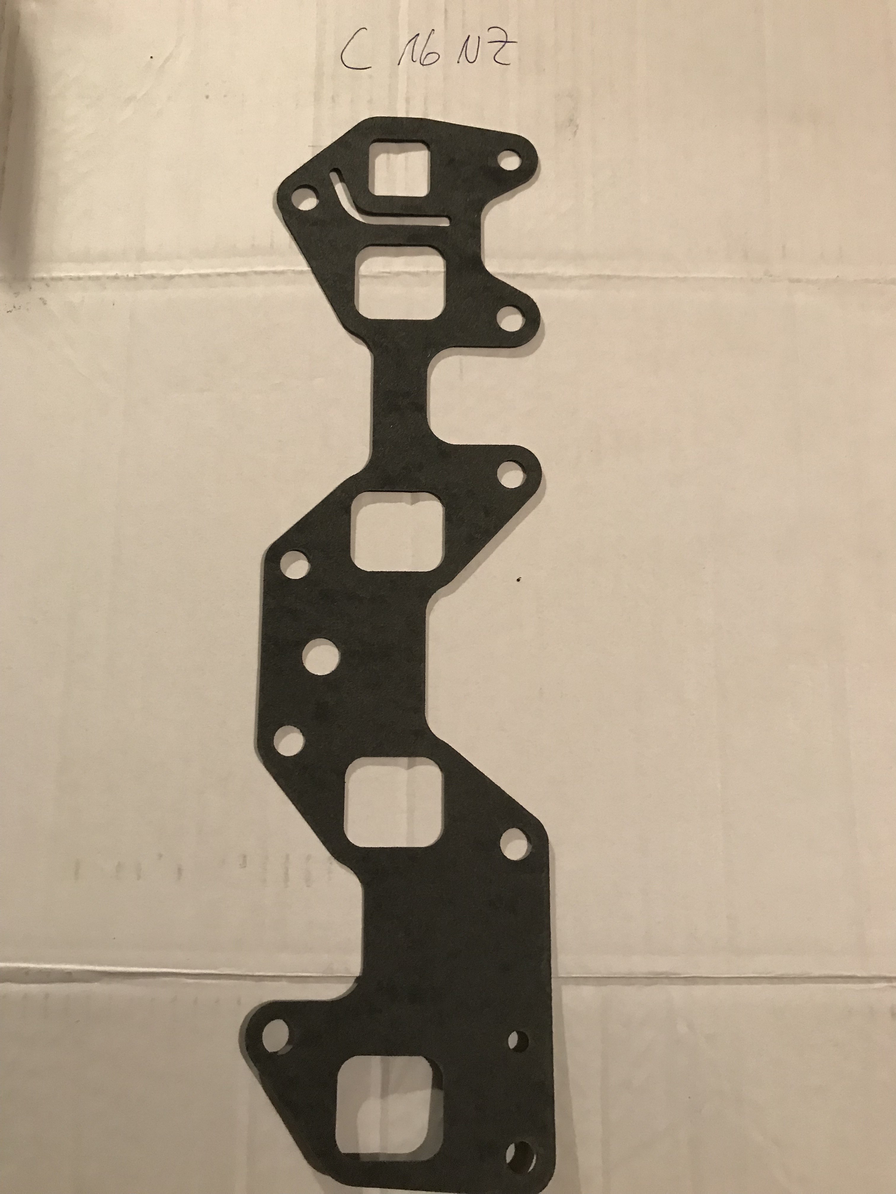

    Zum Vergleich einmal die Dichtung vom C16NZ:

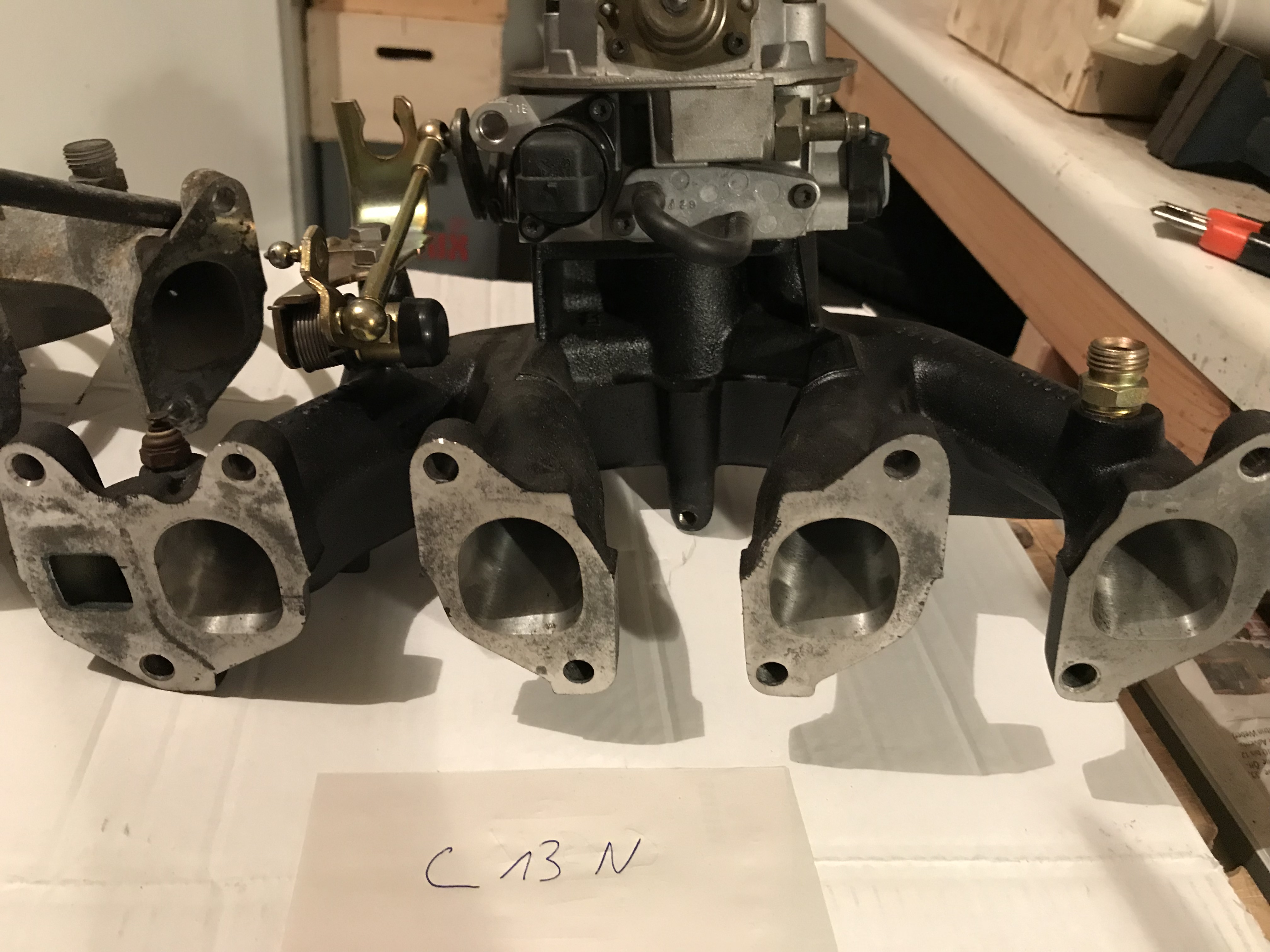

    Ansaugbrücken C13N:
    Ansaugbrücken C16LZ:
    Ich sehe im C16SE Kopf (mit der C16SE Nockenwelle) in Verbindung mit der C16LZ Ansaugbrücke eine echte Alternative zum 13S Umbau.
    Kann jemand noch etwas zu den Ventilen im C16SE Kopf sagen, an der Stelle ist der 13S ja etwas zugeschnürter.
    Hat schon einmal jemand den C16SE Kopf ausgelitert?

    @Knochenfabrik:
    Da hast Du wohl Recht.
    Hab das am C16NZ-Kopf man ausgemessen, wenn ich die Einlasskanäle auf Dichtungsmaß vom 13N/S erweitere:
    Da komme ich bei mindestens 2 Zylindern in den Kühlwasserkanal - da kann man also knicken.
    Also bleibt mir für den 13S-Motor tatsächlich nur der 13N/S Zyl.kopf (... und diesen dann ggf. mit größeren Ventilen auszustatten)
    Der C14SE Zylinderkopf hat zwar auch die großen Ventile (38/31), die Einlasskanäle sind aber genau wie beim C16SE/E16SE (Teilenummer für die Saugrohrdichtung ist bei C16SE/E16SE und C14SE identisch) so versetzt, dass man da wieder nix mit der C14NZ/C16NZ oder C13N Ansaugbrücke was wird.
    Da müßte man dann wie Yega oben schon schrieb, die Ansaugbrücke vom C16LZ nehmen.
    Ich habe da noch eine ganz andere Variante gefunden:
    X14SZ aus Corsa-B und Astra-F
    Dieser Zylinderkopf hat die großen Ventile (38/31) und (wenn ich dem Opel-Teilekatalog glauben darf) die gleiche Saugrohrdichtung wie der C14NZ/C16NZ (8 50 634), was dann ja bedeutet, dass man die alte Ansaugbrücke weiterhin verwenden kann.
    Da der der X14SZ von den Teilenummern her die gleichen Kolben hat wie der C14NZ, aber laut Technischen Daten eine Verdichtung von 9,6:1 (C14NZ = 9,4:1) hat man auch gleich eine kleine Erhöhung der Verdichtung (ohne zu planen).
    Wie sich das beim C16NZ mit X14SZ Zylinderkopf bzgl. der Verdichtung verhält, kann ich leider nicht sagen, da ich so einen Zyl.Kopf noch nicht in der Hand hatte.
    Ich hab aber die Brennräume der Zyl.Köpfe, die ich so liegen habe, mal ausgelitert:
    13N/S = 19,7ccm
    C16NZ = 32,7ccm
    E16SE = 35,1ccm
    Anhand des Hubraums und des bekannten Verdichtungsverhältnisses kann man sich das Volumen des gesamten Verdichtungsraums (pro Zylinder) ausrechnen.
    13N (8,2:1) = 45,04ccm
    13S (9,2:1) = 39,55ccm
    C13N (9,0:1) = 40,53ccm
    C14NZ (9,4:1) = 41,33ccm
    C14SE (9,8:1) = 39,45ccm
    X14SZ (9,6:1) = 40,37ccm
    C16NZ (9,2:1) = 48,72ccm
    E16SE (10,0:1) = 44,39ccm
    C16SE (9,8:1) = 45,40ccm
    Wenn ich jetzt also einen 13N/S Zyl.Kopf auf einen C16NZ Zyl.Block baue, verringert sich das Volumen des gesamten Verdichtungsraums um 13ccm auf 35,7ccm, was bei gleichbleibendem Hubraum ein Verdichtungsverhältnis von ca. 12,18:1 ergibt.
    Umgekehrt (so wie ich das vorhatte) würde ein C16NZ Zyl.kopf auf einem 13S Zyl.Block rechnerisch zu einem Verdichtungsverhältnis von 7,17:1 führen und ich müßte den C16NZ Zyl.Kopf um ca 3mm planen, um wieder auf das Serien-Verdichtungsverhältnis des 13S von 9,2:1 zu kommen.
