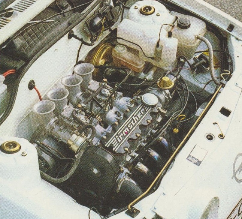

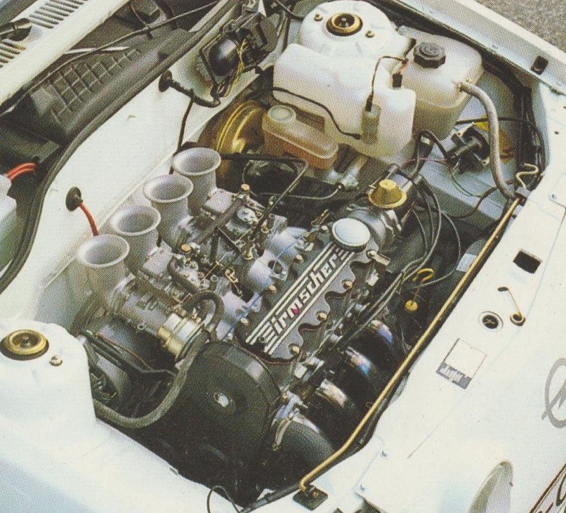

    Kommentarlos:
  • #447
    oh, dass ist die 125 PS Version des 13S im Corsa A... der Motorkit war für mich damals unbezahlbarer Ferne.
    Aber dass hier war zusammen mit entsprechender Kopfbearbeitung und einer Sebring Abgasanlage alle Male für 90 PS ausreichend.
  • #448
    Richtig.
    Aber auch feine Sache, was du da liegen hast oder hattest.
    Der Corsa war ja auch eine Entwicklung für den Motorsport als Wettbewerbsbasis, hier die Gruppe B, die sowieso kaum Grenzen hatte.
    Gutes Beispiel für Hubraum-schwache Motoren der Ford Capri Turbo von Zakspeed in der ehemaligen Deutschen Rennmeisterschaft.
    Das Teil pustete aus 1,4ltr 560PS, wenn auch aufgeladen, kaum vorstellbar.

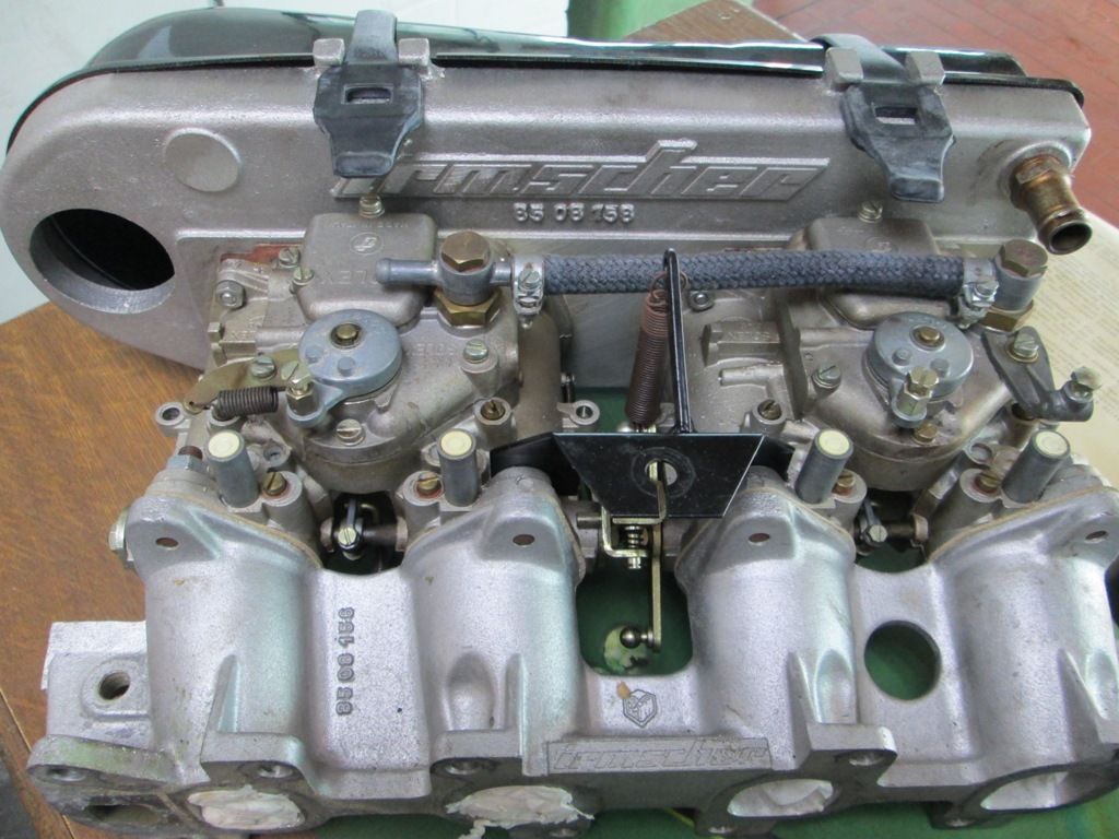

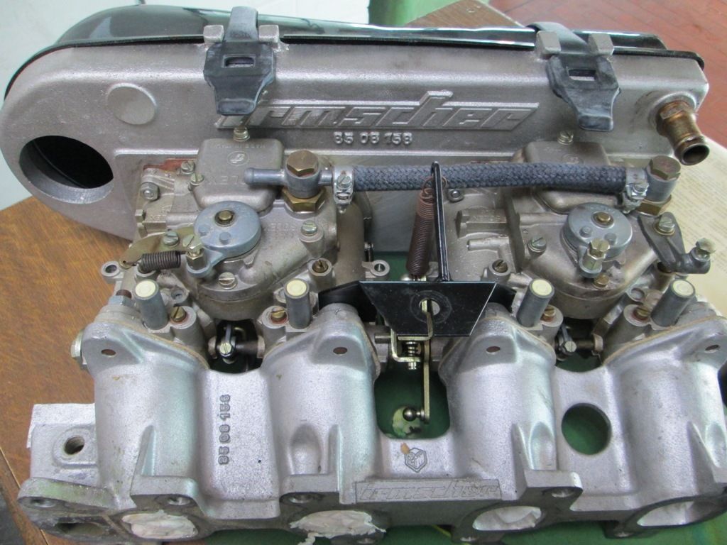

    Die Irmscher Gaseranlage liegt seit vielen Jahren sauber verpackt auf meinem Dachboden. Leider bekomme ich diese heute aufgrund der geltenden Abgasregeln für den öffentlichen Raum nicht mehr eingetragen.
  • #450
    Ja, leider, bürokratischer Schwachsinn das ganze, als würde das verbieten deiner Anlage und dem damit unterbundenen Einsatz auf der Straße die Welt retten.
