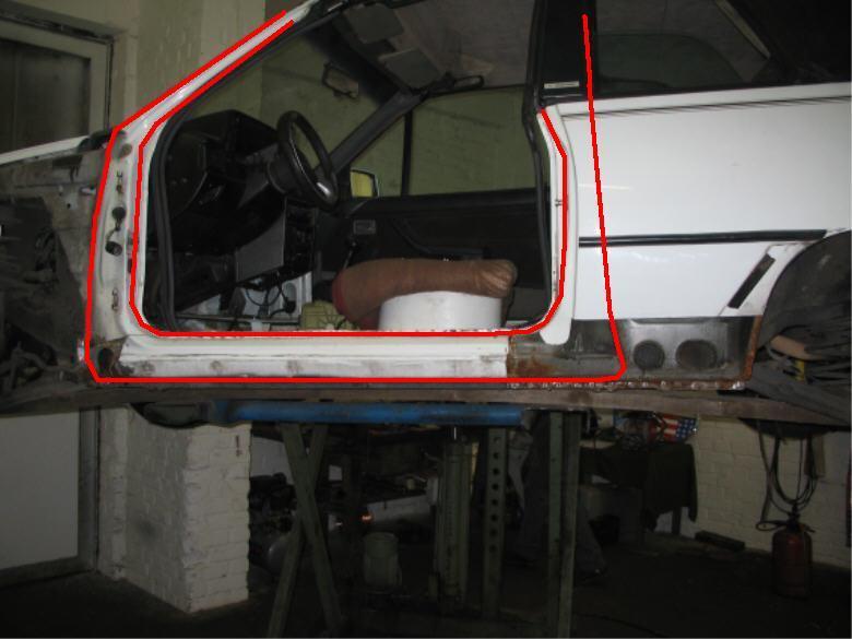

    @ BJ Hunnicut
    Keine Ahnung was genau du mit deiner Schreiberei erreichen willst, ist mir auch egal.
    Fakt ist, das meine nicht gepasst haben. Dann is wahrscheinlich meiner ein Eigenbau.
    @ Corsa-GT Freak
    Genau, nimm einfach die vom 3 Türer, ist dann kein großer Akt!
    Edit:

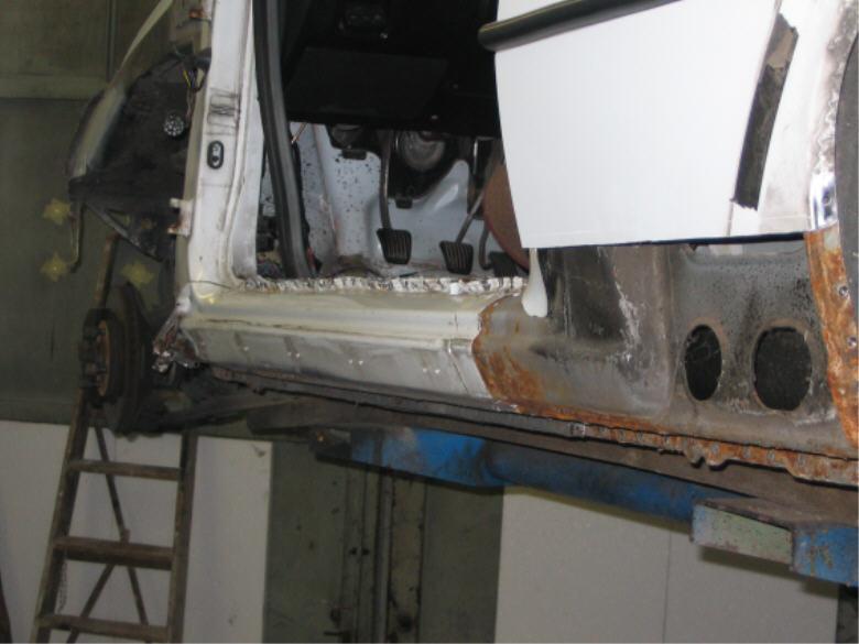

    Hab mal schnell ein paar Bilder aus meinem Fred rausgesucht, ich denke da sieht man ganz gut was ich meine.
    Ich hatte an meinem "Eigenbau" Kadett kleine, ausgeprägte Bleche (ich schätze mal zur Verstärkung oder Versteifung) am Stehblech des Schwellers.
    Deshalb musste ich den Außenschweller, der vom normalen Kadett ist, da es ja keinen Anderen gibt, entsprechend bearbeitn.
    Grüße
    Oli

  • #17
    Für alle die es nicht glauben wollen, die Schweller vom Cabrio sind definitiv anders !!!
    Die Schweller vom Cabrio sind 2-teilig. Einmal der Bereich von der A-Säule zur B-Säule und dann die angesetzte Seitenwand. Warum ist denn am Schweller die Stoßkante zu erkennen???
    Wenn man die Suche benutzt, bekommt man folgende Antwort:
    Einstiegsblech Kadett E Cabrio?!
  • #18
    Ich hab das nun mal rausgesucht, die äusseren Schwellerbleche sind laut Opelnummer tatsächlich beim Cabrio anders als beim CC, sie sind aber nicht 2 Teilig, sie sind genauso nur ein Teil wie beim CC auch.
  • #19
    Es ist aber so wie es nr1ewb geschrieben hat, die Schweller sind wirklich 2-teilig. Die hinteren ~30cm sind mit an der Seitenwand dran.
    Der vordere Teil des Schwellers ist am Übergang zum hinteren Schwellerteil abgesetzt und der hintere Teil ist somit mehr oder weniger aufgesetzt.
    Deshalb ist beim Cabrio unterhalb der hinteren Türkante auch ein "Spalt" am Schweller zu sehen.
    Man kann aber trotzdem den Schweller vom CC nehmen, ich habe den Spalt, der oben am original Schweller/Seitenteil übrig geblieben ist einfach mit verschweißt, jetzt sieht es aus wie ein kompletter, durchgäniger Schweller.
    Grüße
    Oli
    Hubraum ist durch Nichts zu ersetzen!
    Außer durch noch mehr Ladedruck! :stinker:
  • #20
    Mensch ey!
    Ich habe bei Opel nachgefragt.
    Schweller sind für Austauschteile die gleichen!
    Zweiteilig sind nur die Schweller von Werk aus, denn Bertone hat komplette -E-CC´s bekommen, die abgesägt und eigene Bleche angesetzt fürs Cabrio.
    So einfach ist das.
    Nur der Innenschweller ist anders.
