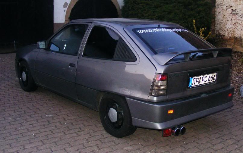

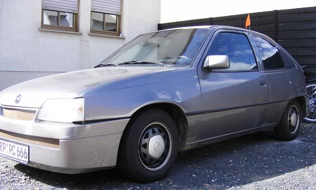

    Als ich von 13" auf 14" gewechselt hatte vor einiger Zeit, habe ich die 13" Kappen auf die 14" Felgen gesteckt, und das hatte gepasst. Kein Klappern oder sowas.
    13"
    14"

    Einmal editiert, zuletzt von Endzeitprophet ()
