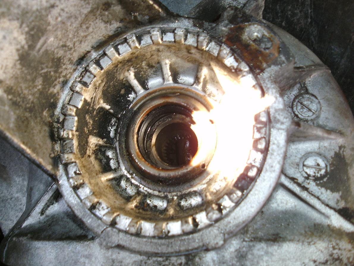

#6 ich hab sie bei mir erst mal richtig angebrummt, dann noch mal gelockert und dann Handfest (ca.50Nm) und die 1,5 Zahn zurück. Ich hab kein Spiel oder ähnliches jetzt zu beklagen, obwohl das auf der Meile ziemlich beansprucht wird.

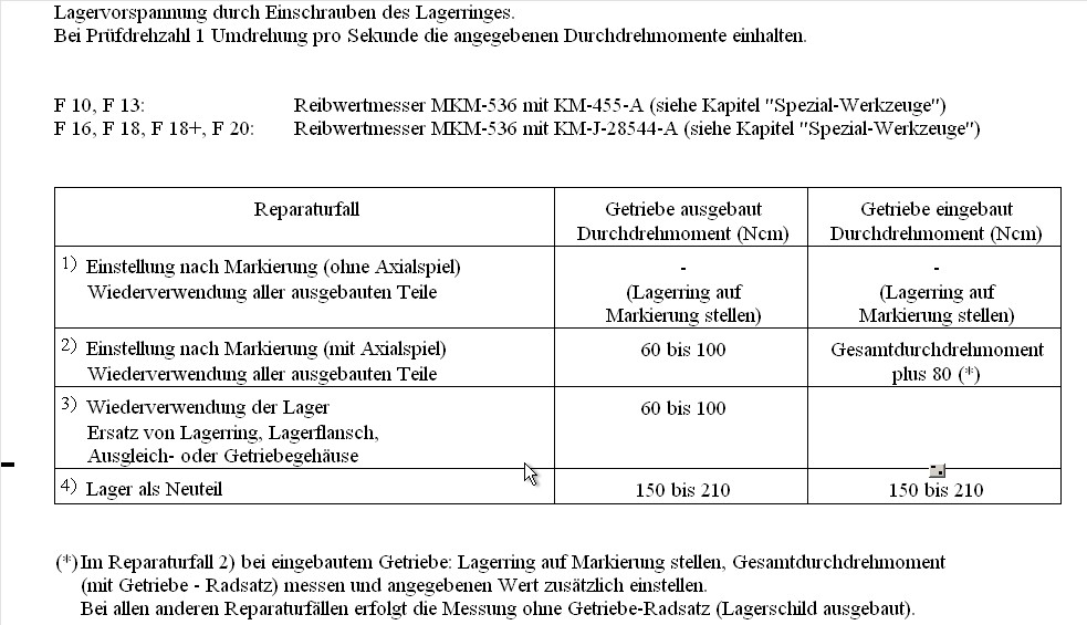

hmm mit Handfest und 1,5 Umdrehungen wieder auf...naja...:-s Is das nu bei nem neuen oder gebrauchten Getriebe bzw. Lagersatz?!

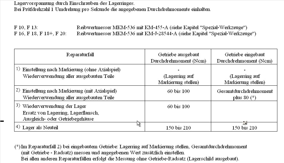

Also, der so genannte "Reibwertmesser" ist ein ganz normaler anzeigender Drehmomentschlüssel und die Werte im TIS für die Durchdrehmomente, sind einfach Ncm also Nm/100.
Am einfachsten geht es mit ner abgesägten Antriebswelle die man mit der Verzahnung, ohne Sprengring, ins Getriebe steckt und die sich auf der anderen Seite zurecht feilt um sie mit einem passenden Drehmomentschlüssel anzutreiben. Dann wird einfach schön gleichmäßig gedreht (das Diff darf dabei nicht arbeiten) bis man auf dem anzeigenden Drehmomentschlüssel nen gleichmäßigen Wert hat. Das Losbrechmoment is aber um einiges höher, deswegen muß der Wert in der Bewegung genommen werden.Siehe TIS halt.
Wem das zu doof ist, der muß es halt nach gefühl machen. Bei gebrauchten Lagern sollte man die Lager des Differential schön knapp bis minimal auf Spiel einstellen und bei neuen Lagern wird halt mit ein bisschen Vorspannung gearbeitet. Dazu muß man am besten den Diff-Deckel demontiert haben und das Lagerschild gezogen. So kann man wenigstens mal das Diff frei durchdrehen...
